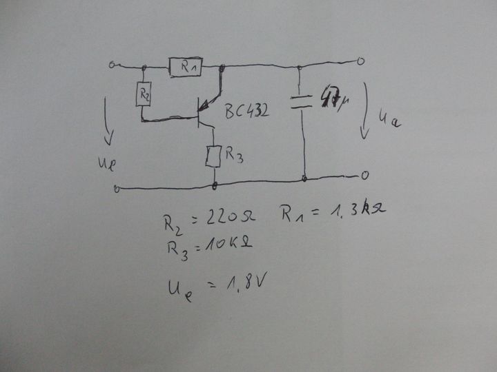

Hallo Zusammen,
ich hab eine Steuerspannung für einen Motor über ein RC Glied verzögert.
Die Geschwindigkeit für das Anfahren ist so wie ich es gern haben
möchte. Das Problem, beim ausschalten läuft der Motor zu lange nach, da
der Kondensator sich nicht schnell genug entlädt. Jetzt hab ich hier im
Forum folgenden Beitrag Beitrag "RC Zeitverzögerund Kondensator entladen"
gelesen und die ganze Sache auch so in etwa aufgebaut. Es funktioniert
leider nicht. Nun hab ich nicht wirklich Ahnung und was noch viel
schwerer wiegt, kein wirklich glückliches Händchen für elektronische
Bauelemente, d.h. ich hätte gern eine möglichst einfache Lösung für die
Entladung des Kondensators. Mir ist auch bewusst das die im oben
erwähnten Beitrag aufgeführte Lösung nicht wirklich kompliziert ist. Ich
nehme aber mal an, das funktioniert nicht, weil mit dem abschalten der
Steuerspannung kein Verbraucher versorgt werden muss.
Für zweckdienliche Hinweise herzlichen Dank.
Gunter

Wie 'in etwa'?
> Es funktioniert
> leider nicht.
Super Beschreibung. Ehrlich!
Jetzt wissen alle was gemeint ist.

wie gefällt dir dies:
Beim Ausschalten per Schalter:   Einen Kontaktsatz des Schalters so
anschließen, das dieser den Kondensator kurzschließt?

Ok, ok verstanden. Ein Schaltplan sagt mer als tausend Worte.

Hallo Andrew,
das mit dem kurzschliessen des Kondensators ist, denke ich, der
Lebensdauer des Kondensators nicht so zuträglich und die Sache sollte
länger funktionieren.

Was erwartest du, wie schnell sich ein 47µ Kondensator über 10k entlädt?

Dann schaltest Du einen 10 Ohm Widerstand in Serie mit dem
kurzschließenden Schaltkontakt, und alles ist gut.

Gut, ich probiers mal mit einem deutlich kleineren Widerstand.
@Andrew, da hast du recht, wenn die Schaltung nicht funktioniert probier
ich's mit dem Schalter.
