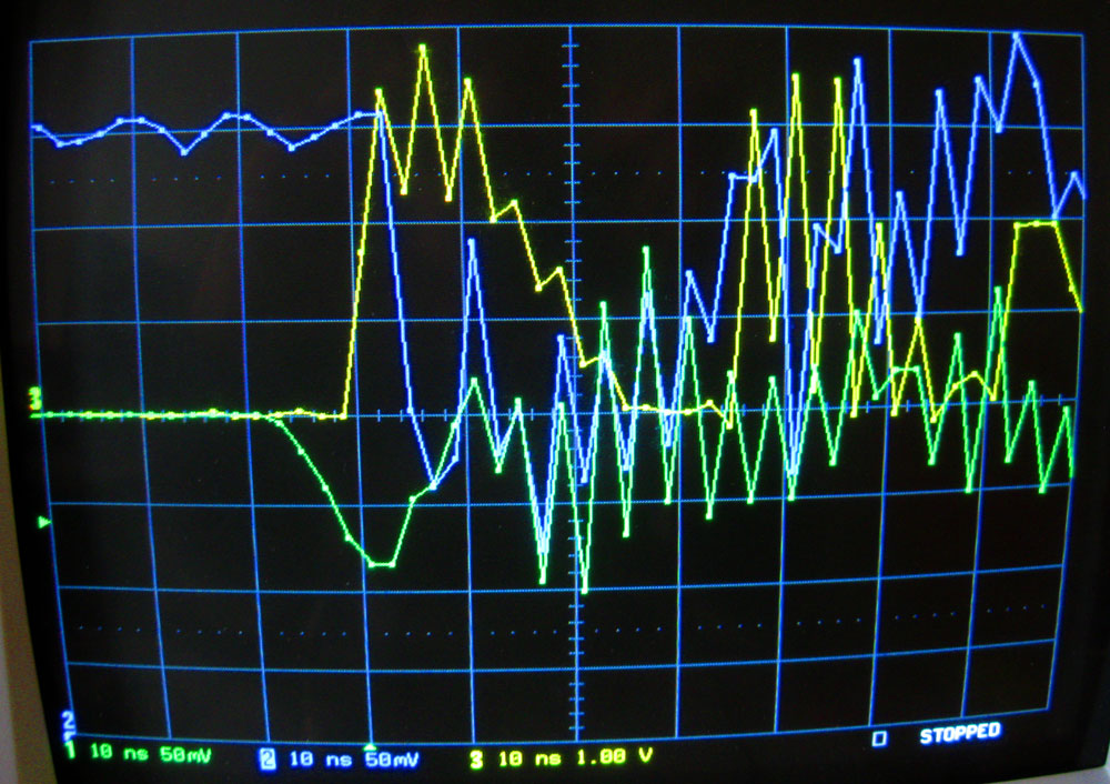

Ich habe ein Signal (Bild 2, grün), welches ich mittels eines
Komparators auf Überschreitung einer Schwelle untersuchen möchte. Wie
auf dem Foto zu sehen ist hat das Signal ca. -70 mV und 10 ns lang,
meine Schwelle sollte dann vielleicht bei -40 mV liegen. Weiter ist auf
dem Bild der Ausgang des Komparators zu sehen (gelb) sowie die

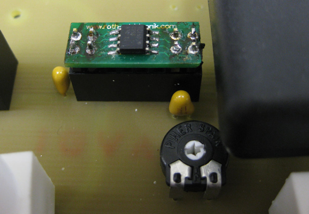

Versorgungsspannung (blau, mit einem Offset von 3,8 V). Als Komparator
habe dafür den TI TLC3502
(http://focus.ti.com/docs/prod/folders/print/tlv3502.html) empfohlen
bekommen, welchen ich entsprechend Bild 1 auf einen Adapter gelötet und
eingebaut habe. Sowohl die Versorgung als auch die Referenzspannung ist
mit 100n Tantals bestückt. Wenn ich jetzt den Komparator mit Spannung
versorge erhalte ich nicht das gewünschte Ergebnis. Wenn ich die
Referenzspannung langsam erhöhe (-120 mV -> 0 mV) erhoffte ich mir in
der Nähe des Signalpegels ein ansprechen des Komparators. Dies geschieht
jedoch nicht, üblicherweise reagiert dieser erst bei V_ref = -30 mV. Und
dann bekomme ich auch kein wirkliches Signal, sondern das auf Bild 3 zu
sehende Ergebnis. Der Komparatorausgang schaltet auf HIGH, die
Versorgungsspannung fällt um ca. 200 mV (3,8 V -> 3,6 V) und das gesamte
System schwingt lustig hin und her.

von Layouter (Gast)
Bei dem Aufbau muss der Schwingen.
Schau dir mal die Seite 9 und 10 des Datenblatt an.
Dein Aufbau sieht leider anders aus.
Basteln geht in der Formel 1 nicht mehr.
von Kai Klaas (Gast)
Sieht nach einem kapazitiven Übersprechen des Ausgangs zurück auf den
Eingang aus. Wahrscheinlich arbeitest du an den Eingängen viel zu
hochohmig. Das würde auch das Ringing vom Eingangssignal erklären
(->Wellenwiderstandsfehlanpassung). Nicht umsonst verwenden die im
Datenblatt 50R-Technik.
Kai Klaas

Ich habe vor 2 Wochen den selben Komparator auf Lochraster verbaut super
Teil. Bei 1mA nur 30mV Spannungsabfall am IC. Bei mir gab es bis 200µA
am Ausgang fast keine Überschwinger.
Nur der Preis ist etwas hoch.
Die 1,5ns Anstiegsgeschwindigkeit entspricht einer equivalenten Frequenz
von 666Mhz Sinus das ist schon einiges.
Du musst versuchen die Strommasche möglichst kurz zu halten. Bei meinem
Aufbau ist der Umfang der größten Strommasche maximal 7cm (hoch
geschätzt).
Also Kondensator so dicht WIE MÖGLICH an das IC.
Ein solcher Adapter oder IC Sockel sind ein NO GO.
Wenn du Glück hast liegt das Schwingen nur am mangelnden Abblocken der
Versorgungsspannung.
Ich würde einen SMD Kondensator (am besten Keramik X7R oder N0P) direkt
auf das IC legen und mit 2 kleinen Drähten an den Versorgungspins
befestigen.
Wenn es dann klappt Glück gehabt.
Ansonsten würde ich mir überlegen das gesammte Layout zu überdenken.

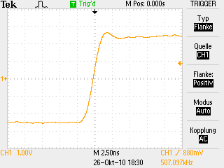

Anbei mal 2 Bilder wie es aussehen könnte. Bei einem Ausgangssrom von
ca. 300µA. Gemessen jeweils mit einem 200Mhz Oszilloskop. Diese haben
eine Anstiegsgeschwindigkeit im Bereich 1,5-2,5ns.

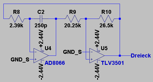

von A. R. (redegle)
@ Kai Klaas
Ich habe mal den Schaltplan angehangen.
Möchte jedoch nicht den Thread von Johannes S. allzustark vollspammen.
Die Schaltung erzeugt ein Dreieck mit 500kHz und 2V Amplitude.
Selbst wenn R8 25kohm sind schaltet der Komparator noch super.

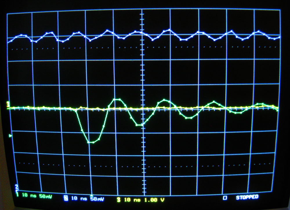

von Johannes S. (oberekel)
Ich habe mir die Schaltung heute nochmal vorgenommen und zuerst einmal
den zweiten Komparatorteil überprüft. Dieser schwingt jedoch nicht und
bleibt schön auf seinem Level, dürfte also kein Problem mehr sein. Als
nächstes habe ich einen 100n Tantal direkt auf die Beine des Bausteins
gelötet, die Versorgungsspannung bricht an der Stelle aber immernoch um
ca. 100-150 mV ein. Dafür habe ich eine andere Sache herausgefunden, die
hilft, den Komparator etwas zu stabilisieren: Ein 50 Ohm Widerstand von
der Referenzspannung auf GND. Warum es so ist verstehe ich zwar nicht,
aber sofern es hilft soll es mir recht sein.
Ich wollte mich noch einmal melden wie es jetzt ausgegangen ist. So wie
es aussieht war der Sockel das Problem. Ich habe die Stift- und die
Buchsenleiste ausgelötet und den Adapter direkt über den entsprechenden
Verbindungen zur Hauptplatine angebracht. Jeweils noch ein kurzes
Drahtstück durch die Löcher gesteckt und das ganze verlötet, jetzt
funktioniert er einwandfrei, auch bei 5 V Versorgungsspannung, was er
vorher auf keinen Fall machen wollte.
