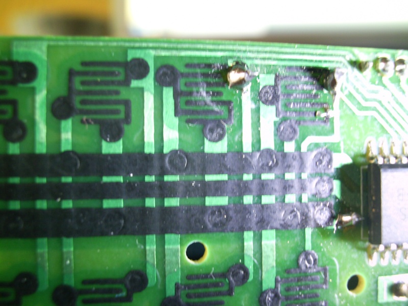

Abend, Hab hier nen Funk schalt set vom großen C. http://www.conrad.de/ce/de/product/646452/4teiliges-Funk-Schalt-Set-433-MHz/0806012 Ich würde jetzt gerne die Dosen Per IC steuern... Möglichkeit 1: ich nehme pro Kanal und pro Schaltstellung (an/aus) ein Relais Möglichkeit 2: RFM Modul... will ich nicht unbedingt - mir fehlt die zeit, lust und das wissen das Protokoll jetzt erstmal zu entschlüsseln und das nötige Equipment dafür habe ich auch nicht zur Hand... zur Möglichkeit 1. das ist etwas blöde weil der Gummitaster auf dem Board 3! kontakte zusammen schließt...siehe bild da bräuchte ich dann 6x 2 Schließer Relais und 6 IC Pins :/ (3x an, 3x aus) auf dem Handsender steckt nen SC5262S aber der ist anders beschaltet wie im datasheet habt ihr ne Idee? mfg

MPL schrieb: > zur Möglichkeit 1. das ist etwas blöde weil der Gummitaster auf dem > Board 3! kontakte zusammen schließt...siehe bild da bräuchte ich dann 6x > 2 Schließer Relais und 6 IC Pins :/ (3x an, 3x aus) Wieso 3 Kontakte? Ich denke es werden nur die kammartigen Gebilde überbrückt. Rainer

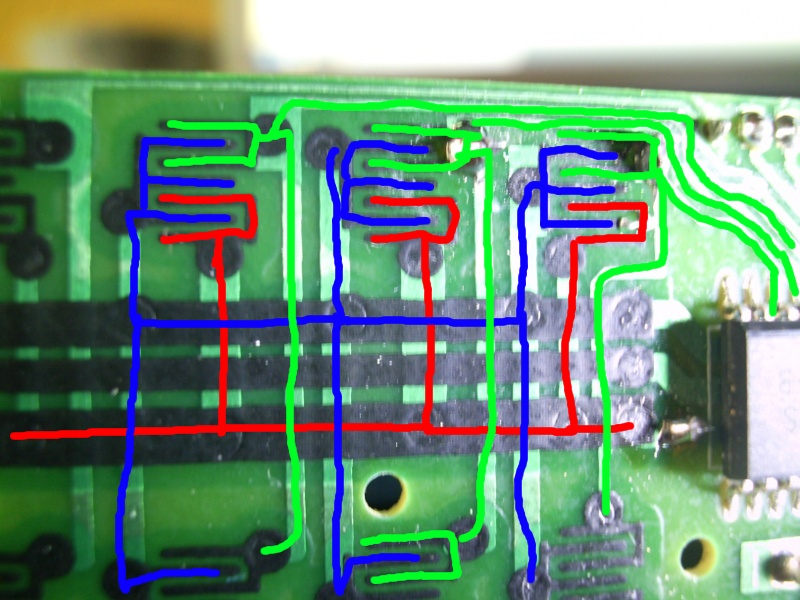

Rainer schrieb: > MPL schrieb: >> zur Möglichkeit 1. das ist etwas blöde weil der Gummitaster auf dem >> Board 3! kontakte zusammen schließt...siehe bild da bräuchte ich dann 6x >> 2 Schließer Relais und 6 IC Pins :/ (3x an, 3x aus) > > Wieso 3 Kontakte? Ich denke es werden nur die kammartigen Gebilde > überbrückt. ja sind 3 kontakte schau mal hier auf dem bild
Blau und Rot scheint für mehrere Taster gleich zu sein da brauchst du nur ein extra Relais. Leider ist nicht die ganze Platine zu sehen. Evtl. geht das auch mit CMOS Analogschaltern z.b. 4066
hm, ne hab schon versucht nur 2 kontakte zu überbrücken - keine reaktion. erst wenn ich alle 3 zusammen schließe
Ich meinte 1 Schließer für Blau Rot und je einen für jede Taste nach Rot. Ergibt 7 mal ein kann man mit 2 HEF4066 erledigen
> ein Relais Du nimmst 1 1/2 CD4066. Der verbindet je die kammartigen Kontakte eines Tasters, gesteuert durch das Logiksignal an seinem Eingang. Das funktioniert auch mit gemultiplexten Tasten. Masse der Fernbedienung und Masse der uC-Schaltung sind zu verbinden. Die eine Versorgung des CD4066 kommt aus der Fernbedienung, die andere aus der uC-Schaltung. > bräuchte ich dann 6x 2 Schließer Relais Unsinn. Ein Taster = 1 Kontakt > und 6 IC Pins Ja.
