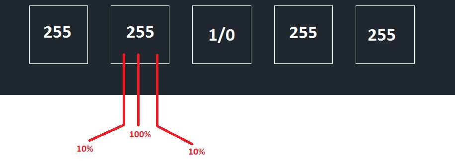

Problem bei den Sensoren, Detail:
Im Bild ist das Problem recht gut zu erkennen. Die Wertigkeiten tauchen
nämlich 2 mal auf. wenn der Sensor auf die Linie zukommt und wenn er
wegkommt.
Dh.: Wenn die Linie zukommt, so habe ich zB:
sensorLinks0 = 0, sensorLinks1 = 30, sensorRechts0 = 0, sensorRechts1 =
0
Jetzt wird diese Wertigkeit (wie auch immer sie realisiert wird) dem PID
übergeben. Soweit so gut.
Jetzt nehmen wir an diese ausregelung reicht nicht, so kann es sein,
dass wenn die Linie noch weiter nach links geht, ich nach einer Zeit
wieder auf sensorLinks = +30 komme.
     ====> Wertigkeit ist nicht mehr linear und die erste Voraussetzung
           für den Regelkreis ist für die Katz!

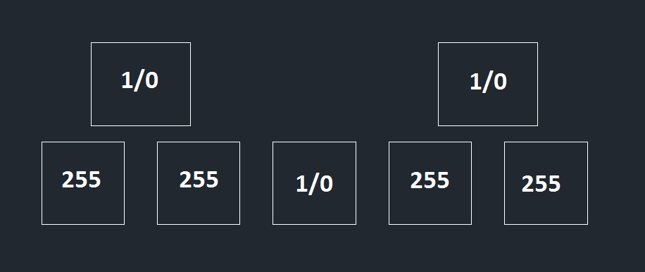

Also dachte ich mir eine Lösung aus und die Überlegung passt
prinzipiell.
Siehe Bild 2. (Hoffe die Idee ist selbsterklärend).
Idee: Mit dem 1/0 Sensor weiß ich auf welcher Seite der
Vollwertigkeitssensoren ich bin und somit rechne ich softwaretechnisch
noch eine Korrektur dazu.
Jedoch funktioniert das mit den Anordnungen nicht sehr gut weil die 1/0
Sensoren nicht den ganzen Bereich abdecken und es zu sozusagen größeren
"Lücken" kommen könnte.

von Andy S. (Gast)
Stefan B. schrieb:
> Die Sensoren werden so kalibriert, dass ein linearer Verlauf
> Signal-Distanz von der Mitte erhalten wird.
Das ist mir schon klar.
Stefan B. schrieb:
> Die Linie ist breiter als ein Sensor bzw. die Sensoren ausreichend
> schmal und eng genug für die Linie angeordnet.
Genau. Aber trotzdem besteht die Möglichkeit
Stefan B. schrieb:
> D.h. die Situation dass
> ein Sensor allein ein doppeldeutiges Signal (10%/10%) liefert, kommt
> nicht vor.
Sehe dir einmal das Bild an und sag mir dann, dass das nicht vorkommt.
lg andy

von Karl H. (kbuchegg)
Floh schrieb:
> Für dein Problem solltest du deshalb die Linie genau lokalisieren
> können, also entweder die Sensoren näher zusammen und damit rumrechnen,
> oder des Sichtbereich der Sensoren vergrößern
... oder die Linie breiter machen
Andy S. schrieb:
> Das ist absolut richtig. Auf jedenfall stellt das ein Problem dar. Die
> cny70
> http://www.krause-robotik.de/service/download/forum/CNY70.jpg
> habe aber leider Abstände dazwichen.
Du kannst sie ja auch 'auf der Linie' versetzt anordnen
dann rücken ihre Sichtbereiche auch näher zusammen.
Aber wenn ich mir dein Photo ansehe, hast du noch jede Menge Leerraum
zwischen den Sensoren, der nicht sein muss
Aber was auch immer du tust, die Anordnung muss so sein, dass die Linie
entweder komplett und exakt unter einem Sensor liegt oder aber dass 2
Sensoren die Linie sehen können. Nur dann kannst du exakt sagen, wo die
Linie in Bezug zu den Sensoren liegt.

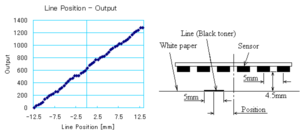

von Stefan B. (stefan) Benutzerseite
Dein Bild ist etwas zu klein für mich ;-)
Bei den Leuten aus Seattle sind die Maße der Linie und die Abstände der
Sensoren in einer Zeichnung angegeben (Anhang). Dort kann ich mir nicht
vorstellen, wie ein zweideutiges Signal eines Sensors alleine entsteht.
Bei deiner Fotomontage mit deutlich schmalerer Linie kannst du natürlich
ein Falschsignal provozieren.
von Andy S. (Gast)
Das kann ich nicht weil bei dem Roboterwettbewerb das schon auf 1,5 cm
ausgelegt ist.
Ja, habe ich auch schon genau so überlegt, aber wie erkenne ich die
unterschiedlichen 10%?
Da bei den cny70 es links und rechts noch Abstände gibt geht es einmal
mit denen nicht.
Wenn ich jetzt Phototransistoren nehme, so habe ich das Problem dass ich
sehr sehr viele brauche um den Effekt der Linearität zu bekommen und
dann hätte man ein Problem mit dem ADC.
Andy S. schrieb:
> Das ist ja die große Frage. Wie macht er das??
> Und wenn du dir das Video anschaust,
Wenn ich mir vor allen Dingen seine Aufbauskizze mit den Massen ansehe,
dann stelle ich fest, dass er seine Sensoren so angebracht hat, dass er
von Sensormitte zu Sensormitte genau den Abstand hat, der der
Linienbreite entspricht.
Und wenn ich mir das jetzt in Form von Signalen vorstelle, dann stelle
ich fest, dass es zu dem von dir beschriebenen Fall nicht kommen kann.
Denn etweder es sieht nur 1 Sensor die Linie, dann liegt die Linie genau
darunter (oder es handelt sich um einen Randsensor und die Linie ist
schon ausserhalb der Anordnung), oder aber es sehen immer 2 Sensoren die
Linie, dann sagt mir das Verhältnis der beiden (nebeneinanderliegenden)
Sensorwerte wie die Linie in Bezug auf diese beiden Sensoren liegt. Und
das ist immer eindeutig

Wenn die Linie 1,5cm breit ist, reicht es, wenn die Sensorenmittepunkte
1,5 cm nahe zusammen sind, das ist machbar.
Wenn du die Sensoren noch enger kriegst, wird die Auflösung natürlich
noch besser.

Das kann man so nicht sagen.
Das hängt auch vom Abstand zur Unterlage und vom Sichtwinkel des Sensors
ab.
Aber auf jeden Fall muss die Anordnung so sein, dass immer 2
nebeneinanderliegende Sensoren die Linie sehen können (oder sie exakt
unter einem Sensor liegt). D.h. wenn das Signal von einem Sensor am
abnehmen ist, muss das Signal vom danebenliegenden Sensor schon
zunehmen.

> Denn wenn der 2te schon reagiert, dann weiß ich bald komme ich in die
> 2te Hälfte des ersten Sensors, so kann ich die Wertigkeit vom ersten
> korrigieren und sie dadurch vergrößern (SW technisch) und diese rechne
> ich dann zur Sensor2 Wertigkeit dazu.
Du korrigierst da überhaupt nichts.
Du suchst dir von deinen Sensorwerten die beiden größten
(nebeneinanderliegenden) raus und bestimmst deren Verhältnis zueinander.
Dieses Verhältnis ist ein direktes Mass dafür wie die Linie in Bezug auf
die beiden Werte liegt. Damit kriegst du den Distanz-Bruchteil der Lage
der Linie in Bezug auf die beiden Sensoren und wie weit der nähere der
beiden Sensoren an der Mittellinie liegt, weißt du.

Ja im Endeffekt wäre das genau die Vorgangsweise. Jetzt könnte man sich
noch anschaun wie man die Auswertung macht, 2 Möglichkeiten sehe ich da:
   1)
      MesseSensorLinks() * 10
      MesseSensorLinks2() * 20
Also mit verschiedenen Wertigkeiten
oder:
   2)
      MesseSensorLinks()
      MesseSensorLinks2()
      Abfrage(Wenn 2ter Sensor anfangt ein Signal zu bekommen) dann:
          zähle vom vorigen Sensor 255+ weitere Änderungen.
Im ersten Fall muss man sich dann damit spielen bis man eine gute
liniarität hinbekommt.
Beim zweiten ist das so, dass ich die Sensoren so anordnen muss, dass
genau bei der Hälfte des ersten Sensors der zweite Sensor anfangt. Also
auch keine große Hürde.
lg andy
