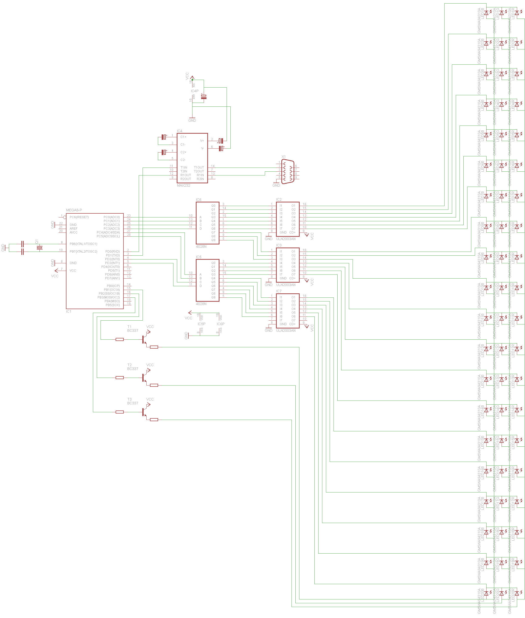

ich bin momentan dabei mir einen Arcadeautomaten zu basteln.
Und dabei will ich die Smashbuttons des Control Panels mit RGB LEDs
beleuchten und per COM Schnittstelle die Farbe aendern(Anderer Emulator
andere Knopf und Farbbelegung).
Ich habe mir nun den im Anhang befindlichen Schaltplan zusammengeklickt.
Einiges fehlt noch, aber ich wollte ersteinmal nachfragen ob ich es so
machen kann.
Mir geht es momentan um die ULN2003er, brauch ich die?
Brauch ich Pullup Widerstaende am ATMEGA?
Vllt. sagt auch einer "Sowas geht einfacher mit...".
So, ich hoffe ich hab jetzt erstmal nix vergessen.
Dann sag ich schonmal Danke im Vorraus.

schalten die ULN2003 nicht gegen Masse?
von BKD (Gast)
Die Treiber sind falsch angeschlossen (schalten gegen masse). Wenn du
die ULN´s verwendest musst du T1-T3 auf PNP tauschen (C vom T1-3 zu VCC
, E zu Anode)
Nicht vergessen: Max232 hat kein Versorgung.....
lg
Die 4028 können keine LEDs treiben, also ja.
Nein.
von Solarstorm (Gast)
Dann muesste ich auch die LEDs umdrehen?
Da ich aber Diese LEDs benutzen will
(http://www.leds24.com/LED/leds-5mm-led/5mm-LEDs-LED-5mm/5mm-3-Chip-RGB-4-Pin-LED-30----RGB-LEDs-steuerbar.html
Wenig Platz an den Buttons, da kommen 4 Draehte gelegen.), kann ich die
ULNs nicht nehmen denke ich mal.
Gibt es die ULNs auch "anderst herum" also das sie + liefern?

..du bekommst vielleicht Probleme bei einem Tastverhältnis 20:1.
T.

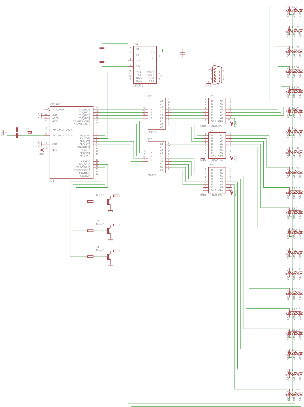

So, hab ein paar LEDs gefunden die eine gemeinsame Kathode bieten.
Ich hoffe so kann ich es umsetzen.(?)
raeusperdummfrag Was heisst Tastverhältnis?

rgb (oc1a,1b und 2) per mosfet an die kathoden der leds. anoden über
udn2981 multiplexen und strom natürlich etwas über 20mA ansetzen sonst
wirds eng. oder gleich andere vernünftige led also samsung rgb im
plcc6- gehäuse
