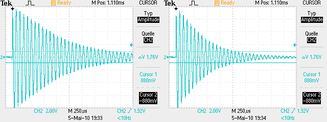

von Kai F. (kai-) Benutzerseite
Der Kondensator stellt die parasitären Kapazitäten der realen Spule dar
und ist daher recht klein. Ich denke man kann schon davon ausgehen, dass
der nach dem Impuls voll ist. Allerdings wird auch die Spule mit 1mF
keinen Spulenstrom von 0 haben.
Mein Vorhaben ist das Abklingverhalten der Eigenresonanzschwingung der
Spule mit und ohne Metall in der Nähe zu berechnen. Es geht hier nicht
um absolute Werte, sondern ich will zeigen, dass wenn R_FE verringert
wird, die Schwingung schneller abklingt, Bild siehe Anhang (AC Messung)
Dass man das aus dem Schaltplan erkennen kann, ist mir klar, ich würde
es nur gerne mathematisch herleiten

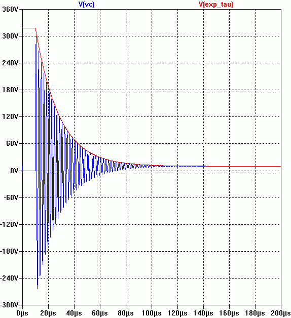

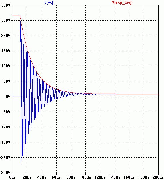

von Helmut S. (helmuts)
@yalu
Hut ab und danke für die Berechnung. Hab deine Formeln gleich mal mit
LTspice getestet.
von Klaus R. (klara)
Hallo Kai,
bei Deiner Messanordnung kannst Du Dir nach der Messung sofort einen
neuen Oszi holen. Lass die Simulation von Helmut mal mit 100pF laufen.
Bei 100uH Spulen ist sie eigentlich noch wesentlich kleiner.
Gruss Klaus.
von kai- (Gast)
Die Messungen kamen direkt vom Oszi und das lebt noch. Hohe
Spannungsspitzen wurden vom MOSFET kurzgeschlossen, weil die
Drain-Source Spannung überschritten wurde
