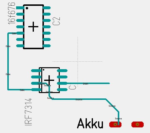

von Helmut S. (helmuts)
Has du vielleicht beim Anschließen die Anschlüsse Gate und Source oder
Gate und Drain vertauscht?
Welche Last hängt am Ausgang(Drain) des Mosfet?
Mach mal eine Skizze.

von Frank (Gast)
Hier mal ein Bild so wie ich es jetzt geschaltet habe. Den Verbraucher
hab ich erstmal weggelassen auf der Skizze, da unrelevant erstmal. Die
Verbraucherlast beträgt etwa 1 A bei 5 Volt

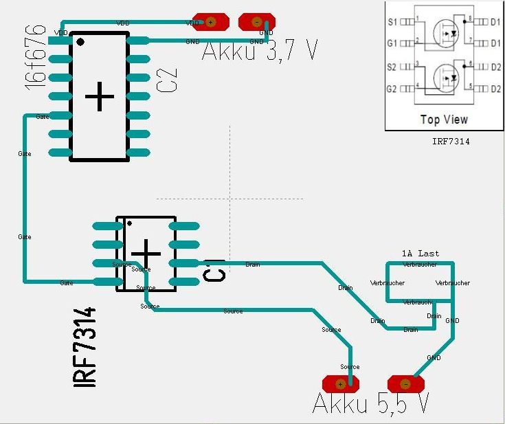

von Frank (Gast)
So , habe mal ein besseren Überblick gezeichnet.
Also selbst wenn keine Last drann ist, schaltet der Fet sooo langsam.
Und was meinst du mit einfachen Schaltern ...
Frank
von MaWin (Gast)
Ach du Scheisse, beide Betriebspsannungen potentialfrei.
DA fehlen aber noch Grundlagen.
Verbinde + vom Akku 5.5V und + vom Akku 3.7V und freu dich daß es dann
ganz schnell geht.
(Falls du meinst, stattdessen lieber - von Akku 3.7V mit - von Akku 3.7V
zu verbinden und die Verbindung der + Pole weglässt: Mach es, und wunder
dich dann warum deine Last immer an ist, und mach es dann rückgängig und
wieder so wie ich gesagt habe).
von BMK (Gast)
Das erinnert mich an den Vogel auf der Hochspannungsleitung.
Sitzt der doch auf 10kV und nix passiert, es fließt kein Strom.
Jetzt verbinde mal ein Bein mit GND, dann ist Bezugspotential da
und ....
von Frank (Gast)
dat sag ick dir ...
ich werde dich heute Abend in mein Gebet mit einbeziehn.
jetzt funktioniert es wie es soll danke für die Hilfe
Frank
von MaWin (Gast)
Da hast also als Lektion 1 gelernt:
EINE Leitung alleine reicht nie aus,
es muss zumindest eine zweite Verbindung bestehen,
damit Strom fliessen kann und sich Spannung auswirken kann.
Lektion 2:
Zeichne nie nur das von dem du glaubst es würde schon reichen,
der Fehler steckt immer dort wo du nicht dran denkst, sonst
hättest du ihn ja schon gefunden...
