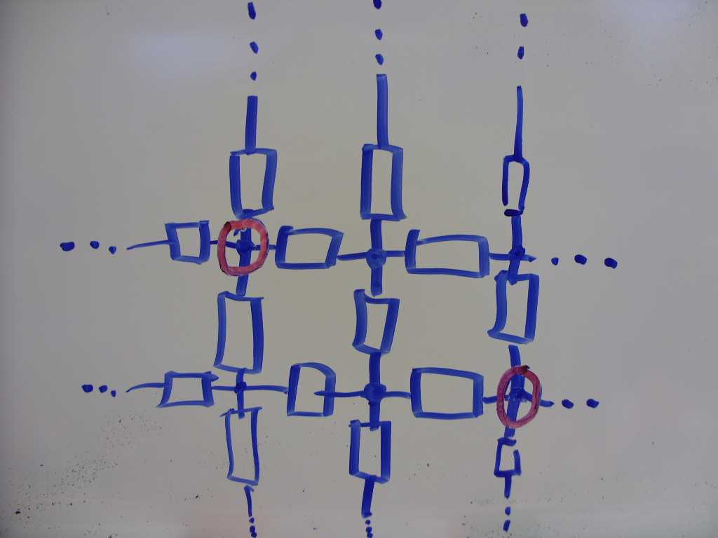

1. Also da sei ein unendlich ausgedehntes Widerstandsnetzwerk (siehe Bild). Alle Widerstände haben 1k. Wie groß ist er meßbare Widerstand zwischen den rot umrandeten Punkten? Diese Aufgabe soll mal Teil des Einstellungstests bei Google gewesen sein. Hätte ich also nicht bestanden... Trotzdem würde mich schon mal interressieren wie man das rechnen kann! Leider war Google bei der Suche nach einer Lösung für diese Aufgabe auch nicht hilfreich. Habe versucht, das mit LTspice zu simulieren... 2. Als ähnliche Aufgabe, mit wahrscheinlich ähnlichen Lösungsansatz würde mir folgendes einfallen: Wenn es anstelle des unendlichen Widerstandsnetzwerkes jetzt eine unendlich ausgedehnte Platine währe, Kupfer 35µm, wie groß währe der Widerstand zwischen zwei 1m entfernten Punkten? Würde die Größe der Kontaktstellen eine Rolle spielen?
Ich musste das mal in Mathe rechnen, bei Folgen und Reihen, doch ich erinnere mich nicht mehr wie.
NN schrieb: > Wahrscheinlich 0 Wahrscheinlich nicht... Bzw. nur, wenn bestimmte Widerstände 0 sind...
Mit einer unendllichen ankettung von Spannungsteilern kann man es einfach rechnen mit Z=R+R//Z, dann kommt man auf 1.618*R. Vielcht mit ähnlichem Ansatz.
Es wurde nach der Diagonale über zwei benachbarte Quadrate gefragt; ich möchte hier jedoch nur mal die Diagonale über ein Quadrat betrachten und habe mit exakten Werten für endliche "Schachbretter" begonnen. Leider kann ich die Gesetzmässigkeit nicht erkennen (und erst recht nicht herleiten). Die Diagonale des Quadrates in der Mitte des 3×3-R-Gitters hat z. B. den Widerstand Rdiag = 5÷7 ·R. Die zweite Spalte enthält jeweils die Anzahl Widerstände R.

Es ist zu erkennen, wie der Diagonalwiderstand des zentralen Quadrates mit wachsender Seitenlänge n gegen den Grenzwert Rdiag = 2÷π ·R strebt.
Guten Tag Jetzt (~ 6½ Jahre später) habe ich die Berechnung des Widerstandes über die Diagonale (innerhalb eines) Quadrates nachvollziehen können. #7 https://www.techniker-forum.de/thema/widerstandsnetzwerk.107858/ schönen Tag

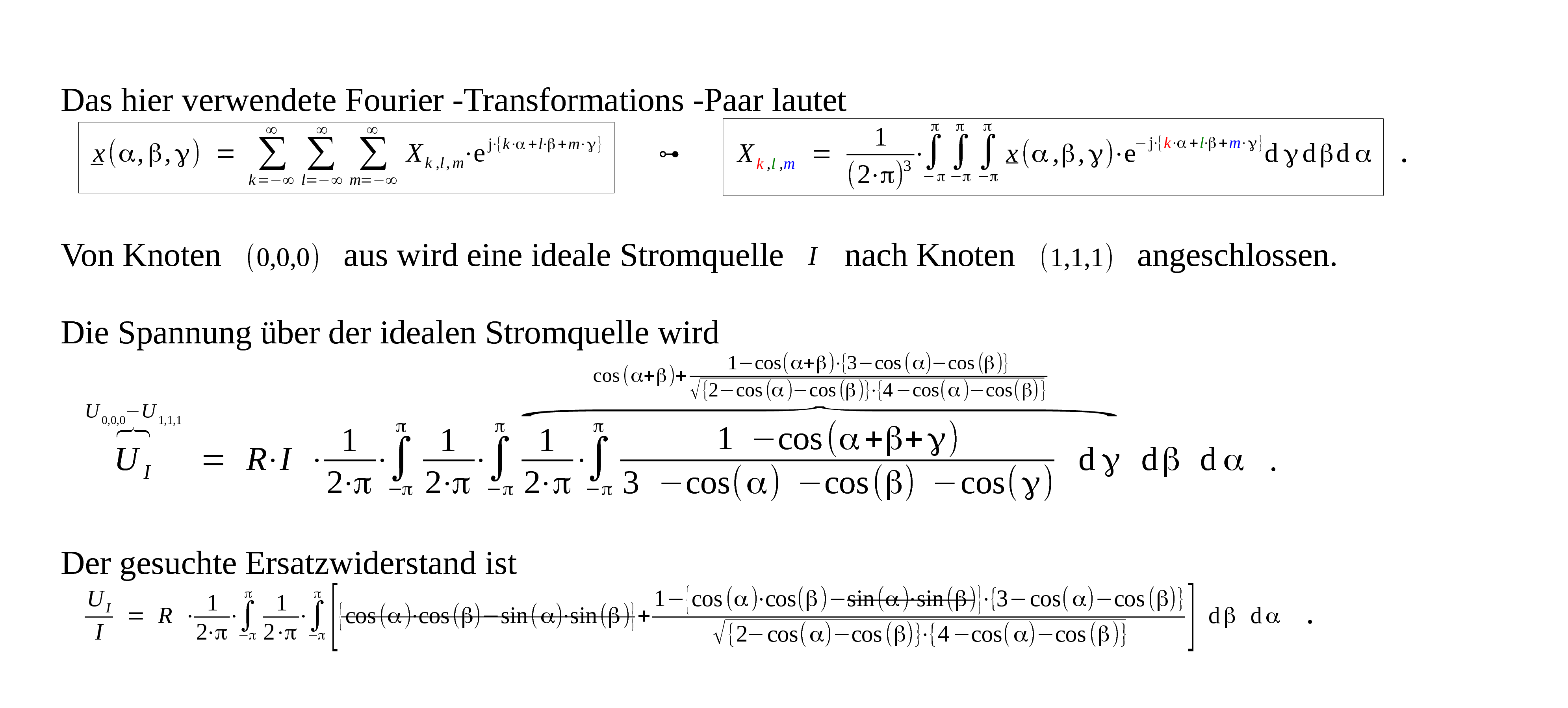

Guten Tag Zum dem in Posts zuvor erwähnten, unendlichen, kubischen 3D-Gitter wird hier https://physics.stackexchange.com/questions/167870/variation-of-infinite-grid-of-ideal-one-ohm-resistors-what-would-be-the-equival ein Papier von cserti 2000 zitiert. Selbst bin ich beim Versuch, den Widerstand zwischen den Knoten beidseits einer Würfel-Diagonale zu berechnen, nur so weit wie im Bild anbei dargestellt gekommen. Dabei kann ich das mittlere Integral (über ß) wegen dem Parameter cos(alpha) nicht auswerten. schönen Tag

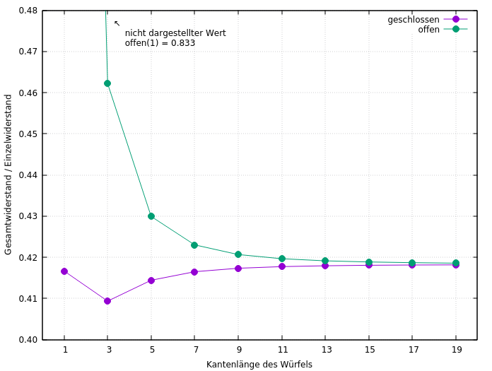

Ich habe mal LTspice mit endlichen Widerstandswürfeln unterschiedlicher Größe gefüttert und aus dem Simulationsergebnis den Gesamtwiderstand für ein mittig liegendes Punktepaar bestimmt, das in x-, y- und z-Richtung jeweils den Abstand 1 hat, also die Raumdiagonale eines Elementarwürfels bildet. Damit dieser Elementarwürfel mittig im Gesamtwürfel liegen kann, habe ich nur ungeradzahlige Kantenlängen betrachtet: n = 1, 3, 5 ... 19. Jeden dieser Würfel habe ich in zwei Varianten rechnen lassen: 1. Der normale Würfel mit 3·(n+1)²·n Einzelwiderständen, im Folgenden "offen" genannt. Dessen Gesamtwiderstand fällt streng monoton mit n, da das Hinzufügen weiterer Einzelwiderstände den Gesamtwiderstand nur verkleinern kann. 2. Der gemäß Ralfs Vorschlag vom 24.04. 15:50 zu einem vierdimensionalen Torus zusammengerollte Würfel mit 3·(n+1)³ Einzelwiderständen, im Folgenden "geschlossen" genannt. Dieser wächst für n≥3 streng monoton. Einen Beweis dafür habe ich zwar nicht, bin mir aber trotzdem sicher ;-) Auf Grund der genannten Monotonieeigenschaften ist der Gesamtwiderstand des offenen Würfels eine obere und der des geschlossen eine untere Schranke für den Gesamtwiderstand des unendlichen Würfels. Wie man im Diagramm erkennen kann, scheinen zudem beide gegen einen gemeinsamen Grenzwert bei etwa 0,418 zu konvergieren. Für n=20 liegen die beiden Werte (offen 0,418596, geschlossen 0,418182) nur 0,1% auseinander, sie stellen also schon eine gute Näherung für den unendlichen Würfel dar. Noch genauer ist der Mittelwert aus beiden. Er beträgt 0,418389 und liegt damit nur 0,02% neben dem im Artikel von Cserti genannten Wert von 0,418305. Das Ganze stellt einen ausgesprochenen Härtetest für LTspice dar: Für n=19 besteht der Würfel aus 22800 (offen) bzw. 24000 (geschlossen) Einzelwiderständen. Entsprechend lang waren die Rechenzeiten, nämlich 1,5h (offen) bzw. 6h (geschlossen). Dass der offene Würfel trotz der gleichen Anzahl von Knoten und der ähnlichen Anzahl von Widerständen um den Faktor 4 schneller als der geschlossene berechnet wird, hängt wohl damit zusammen, dass im offenen Fall das System durch eine Bandmatrix beschrieben werden kann, für deren Berechnung es optimierte Verfahren gibt. LTspice macht offensichtlich von solchen Verfahren Gebrauch und hat sich auch bzgl. Speicherverbrauch sehr gut geschlagen. Deswegen in Hoch auf die Entwickler von Spice und LTspice!

Damit ist der Raum-Diagonal-Wert 0.418305 mehrfach bestätigt: wertvoll für Vergleiche mit anderen Methoden. Hier ist der von Yalu X. zuvor erwähnte Cserti-Artikel: https://arxiv.org/abs/cond-mat/9909120 pdf S. 8, (1,1,1): 0.418305. BTW, inzwischen versuchte ich, für die Auswertung des einige posts zuvor (25.04.2017 12:40) erwähnten 3fach -Integrals die {hierfür prädestinierte} Residuen-Methode anzuwenden, was für das innerste Integral funktioniert, aber beim mittleren Integral über ß komme ich wegen der Wurzeln im Nenner immer noch nicht weiter...
