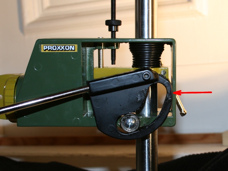

Hallo! Ich habe mir den Bohrständer Proxxon MB 140/S für meinen Bohrschleifer FBS 240/E besorgt. Erstmal wundert mich, dass der Vorschubhebel sich nicht so richtig geschmeidig durchziehen lässt. Es geht schon, aber etwa ab der Hälfte fängt es an etwas zu kratzen oder zu schleifen. Es ist aber auch nach ein paar Betätigungen schon etwas besser geworden. Vielleicht braucht es auch einfach seine Zeit bis es sich eingefahren hat? Vielleicht muss auch alles erstmal richtig geschmiert werden? Ein wenig Schmiere ist ja an manchen Stellen schon dran. Was nimmt man da am besten? Ist Öl ok? Ballistol, einfaches Maschinenöl, Schmierfett? Ich hatte die Stange schon mal etwas mit Ballistol eingerieben, hat aber nicht so viel gebracht. Evtl. war ich auch zu sparsam. Allerdings fiel mir noch auf, dass der Hebel etwas schief sitzt wenn man von oben schaut (Bild 1). Wenn der Hebel ganz durchgedrückt wird, dann stößt er hinten knapp am Rahmen an (Bild 2+3). Das ist zwar so gut wie am Limit was die Feder angeht, aber der Hebel ginge noch ein Stückchen weiter. Jetzt meine Frage an die Besitzer eines solchen. Ist das normal so? Wie sieht es bei euch aus?

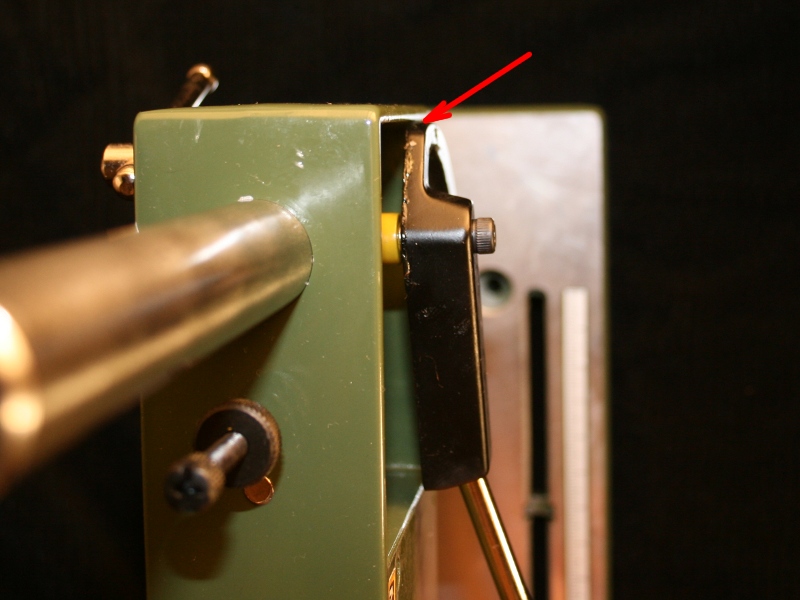

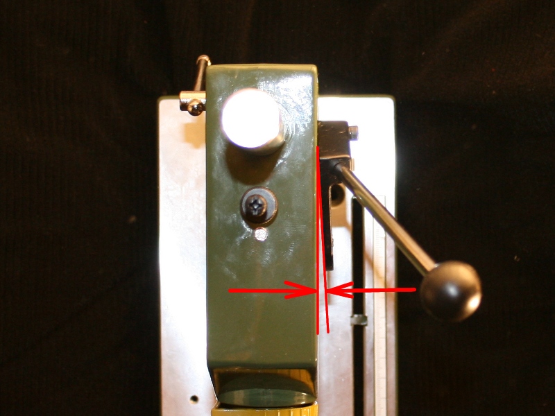

Ja das stimmt, hab 49 Euro bezahlt. Immerhin ist da nichts aus Plastik in der Mechanik. Ich kann auch damit leben, ich will nur ausschließen, dass es evtl. ein Produktionsfehler oder Transportschaden ist. Die Teile waren doch recht locker im Karton verstreut. Noch könnte ich es umtauschen. Wie ist das denn bei dir mit dem Winkel und dem Ansoßen hinten, wie auf den Bildern?
Ist bei mir genauso. Aber das stößt erst an, wenn die Feder schon weit zusammen ist. Eventuell die kleine Inbusschraube nachziehen gegen das Klappern. Meiner hat am Anfang auch gequitscht, Öl oder Fett an die Stange. Das gibt sich. 8 Jahre ständiger Einsatz und noch keine Probleme gehabt. Tipp: Um den Knebel für die Bohrmaschinen-Aufnahme einen Gummi wickeln, sonst klappert der rum.

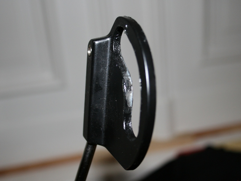

Meiner bewegte sich anfangs auch etwas kratzbürstig. Das lag daran, dass sich das Kugellager in der Ausfräsung der (unnötigerweise) lackierten Kurvenscheibe (s. zweites Bild) wegen zur geringen Spiels nicht ungehin- dert bewegen konnte. Mit einem feinen Schleifpapier habe ich den Lack in der Ausfräsung und noch etwas mehr abgeschliffen, bis sich das Kugella- ger auf der ganzen Länge gleichmäßig bewegen konnte. Die anderen von dir beschriebenen Probleme treten bei mir ich nicht auf, lassen sich aber durch etwas Nacharbeiten sicher auch beheben. Das Gerät ist halt von Bastlern für Bastler ;-)

@Yalu: aha, vielleicht schleift es ja in der Kurvenscheibe. Ist es bei dir etwa nicht so schief wie auf den Bildern und stößt auch nicht an? Kannst du den Hebel bis zum Anschlag durchziehen (also bis zum Ende des Kurvenlochs?
Jonas P. schrieb: > Ist es bei dir etwa nicht so schief wie auf den Bildern Ich würde sagen "variabel schief" (also wackelig) ;-) Trotzdem schleift die Scheibe nirgends. > Kannst du den Hebel bis zum Anschlag durchziehen (also bis zum Ende des > Kurvenlochs? Nein das geht nicht, aber nicht, weil die Scheibe irgendwo anstößt, sondern weil vorher die Feder komplett zusammengedrückt ist. Das ist aber wahrscheinlich Absicht, da man so den maximalen Hub nutzen kann. Wenn dich das stört, kannst du ja den mit der Schraube einstellbaren Anschlag so einstellen, dass er schon etwas vorher anspricht.

Also zähes Fett. Dachte ich mir. Ist ja auch von Haus schon dran. Das Kratzen kommt tatsächlich vom Lack im krummen Loch. Wenn man manuell die abeschraubte Scheibe über das Kugellager führt, merkt man wie es knirscht. Aber das erledigt sich auch schon von selbst wie man auf dem Bild erkennen kann. Ist halt erstmal alles voll Lackspähne. Mal sehen, ob ich da noch nachhelfen muss. Die Schräge kommt glaube ich auch von der Lakierung. Der Sockel für die Scheibe ist nicht ganz plan. Sieht aus als hat sich auf einer Seite die Idee eines Lacktropfens gebildet und das sorgt für die Schieflage. Habe erstmal eine dünne Unterlegscheibe dazwischen gemacht. Jetzt stößt es hinten nicht mehr an und ich kann am Anschlag fühlen wie die Feder in die Sättigung geht. Bin zufrieden. Insgesamt ist es für den Preis denke ich wirklich nicht übel. Klar, Industrie geht anders, aber wenn man es nicht übertrieben beansprucht kann es schon eine Weile halten, denke ich. Bei Sven hat es das ja auch schon 8 Jahre getan. Danke für eure Ratschläge. @Herbert: So ein Bohrersatz konnte ich auf die schnelle bei Bürklin nicht finden. Ist vielleicht nicht mehr im Programm.

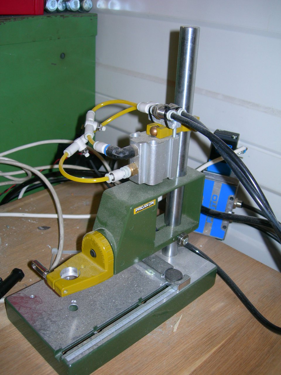

Oder du baust dir sowas: Hab mal nen Pneumatik Zylinder oben drangeschraubt und beim Ventil ne Fußtaste angeschlossen, damit habe ich beide Hände frei wenn ich Platinen bohre ;-)
Hannes Jochriem schrieb: > Oder du baust dir sowas: Schön, kannst du das auch als Bausatz vertreiben? ;-)
:) Danke wird schwer, den Zylinder und das Ventil hatte ich wo rumliegen. Das einzige "Zubauteil" ist der lieblos gefeilte Aluklotz oben der den Zylinder hält.
gerd schrieb: > Wenn es um Bohrer und Fräser im Hobbyeinsatz geht kann man auch mal bei > Lerrox vorbeischauen: Danke für den Tip für die günstigen Bohrer.Bei den Preisen komme ich künftig ohne Beruhigungspillen aus.Die habe ich sonst immer benötigt ;-)
Hannes Jochriem schrieb: > Oder du baust dir sowas: > Hab mal nen Pneumatik Zylinder oben drangeschraubt und beim Ventil ne > Fußtaste angeschlossen, damit habe ich beide Hände frei wenn ich > Platinen bohre ;-) wow, Hut ab! Elegante Lösung!
@Gerd: Guter Tipp, danke. @Hannes: Sehr schicke Erweiterung. Überlege gerade ob man nicht irgendwie Mechanisch über einen Baudenzug an einem Fußpedal was machen könnte. Du warst anscheinend auch so schlau den Knebel vom Maschinenhalter zu demontieren.
Jonas P. schrieb: > Überlege gerade ob man nicht > irgendwie Mechanisch über einen Baudenzug an einem Fußpedal was machen > könnte. Du warst anscheinend auch so schlau den Knebel vom > Maschinenhalter zu demontieren. Jo, Bowdenzug könnt auch gehen, brauchst halt nur ne Feder die stark genug ist um den Proxxon nach oben zu ziehen und (vor allem) die enorme Reibung des Ständers zu überwinden ;-)

Hab mir auch neulich den bohrständer geholt, die bewegung war sehr ruckartig. Also direkt die Drahtbürste und den Edekorung-Schleifer von der Mikromot 50/E ausprobiert. Es ist nämlich nicht nur der Lack der runtermuss, sondern auch etwas überstehender Grat. Jetzt läuft der dafür sauber. Fürs Platinen-Schneiden hab ich einen 2mm HM-Fräser geholt. Muss man nur langsam Arbeiten.
