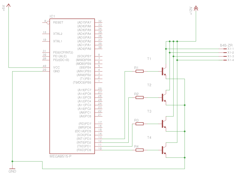

ich wollte für einen Schrittmotor 12 Volt mit dem mega8515L schalten,
und zwar über Transistoren. Aufgebaut hab ich das ganze wie oben, die
R's sind 150 Ohm, die Transistoren sind BC548C. Allerdings schaltet da
nüscht. Wo könnte mein Fehler liegen?
Am Kurzschluss der 12V wenn die Transistoren schalten?
von Oliver J. (skriptkiddy)
Außerdem:
Wenn du induktive Lasten schaltest, immer an Freilaufdioden denken.
Gruß Skriptkiddy
von G_A_S_T (Gast)
Wo sollen denn die 12V abfallen, wenn Sie geschaltet sind?
von Markus M. (Firma: EleLa - www.elela.de) (mmvisual)
Nimm einen BTS432 und gut ist.
von Karl H. (kbuchegg)
Aber erst nachdem die Kurzschlüsse entfernt wurden.

von xyz (Gast)
@Markus Müller
Guck dir den Schaltplan mal genau an...
von Dennis B. (danrulz81)
Oh man, natürlich! Jetzt hab ich aber noch meine Schwierigkeiten. Ich
hab nen Stepper mit 4 Drähten, also für die Spulen, und keinen GND. Wie
schließ ich den denn dann an?

Ja sicher! Man schaltet aber auch Verbraucher nicht dadurch aus, dass
man die Spannungsquelle kurzsschließt. Mit einer Außnahme, die heißt
Crowbar.
Probier doch einfach mal, die Spulen des Schrittmotors zwischen die
Kollektoren und die 12V zu legen. Mit Freilaufdiode.

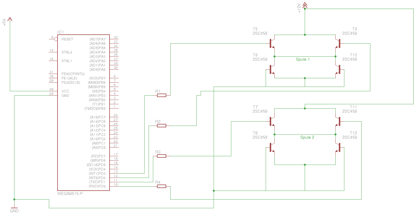

Also dann 2 H-Brücken. Ich mach grad mal die Zeichnung, ob ich das
richtig verstanden habe.
So, stimmt das so?
von Meckermensch (Gast)
Die Basen (Mehrzahl Basis?) von T8,10,12 sind auf GND, die Transistoren
werden also nie durchschalten... Iirc steuert man eine solche Brücke
"über Kreuz" an, d.h. T5+T10 bzw. T6+T9 gleichzeitig für die Obere. So
kann man den Verbraucher umpolen.
Dennis Brenzel schrieb:
> So, stimmt das so?
Nein.
Dein Motor läuft mit 12V, du hast an der Basis aber nur 5V.
Die jeweils oberen Transistoren jeder H-Brücke müssen PNP sein und über
einen NPN als Hochsetzsteller angesteuert werden.
Deine Lösung würde gehen, wenn die Motorspannung ebenfalls 5V betragen
würde.

von Walter (Gast)
du musst das Bild schon richtig abmalen,
du hast Widerstände vergessen ohne die du deine Transistoren brätst!
O.k. Dann werd ich das 1:1 übernehmen. Vielen dank schonmal.
von Do it (Gast)
Du hast Spule 1 und 2 als Leitung eingezeichnet. Das willst du
vermutlich eher nicht. Weiters fehlen Ableitdioden die bei Induktiven
