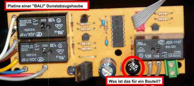

Hallo miteinander,
bei unserer Inselhaube "Bali" ist das Licht ausgefallen. Auf der Platine
(siehe Bild) habe ich ein Bauteil gefunden, welches stark verschmort
riecht. Die Platine unter dem Bauteil ist schon deutlich dunkelbraun.
Daher gehe ich davon aus, dass hier die Ursache für den Ausfall des
Lichtes ist.
Da eine Ersatzplatine über 120€ ksoten soll, will ich versuchen, das
Teil auszutauschen. Ausgelötet hab ich die vier Anschlüsse schon
Leider hab ich aber keinerlei Ahnung, um was für ein Teil es sich
handelt, bzw. wo ein Ersatz zu bekommen ist.
Einen Schaltplan der das Rätsel löst konnte ich nicht auftreiben.
Vielleicht kann mir hier im Forum jemand weiterhelfen.
Vielen Dank
Michael

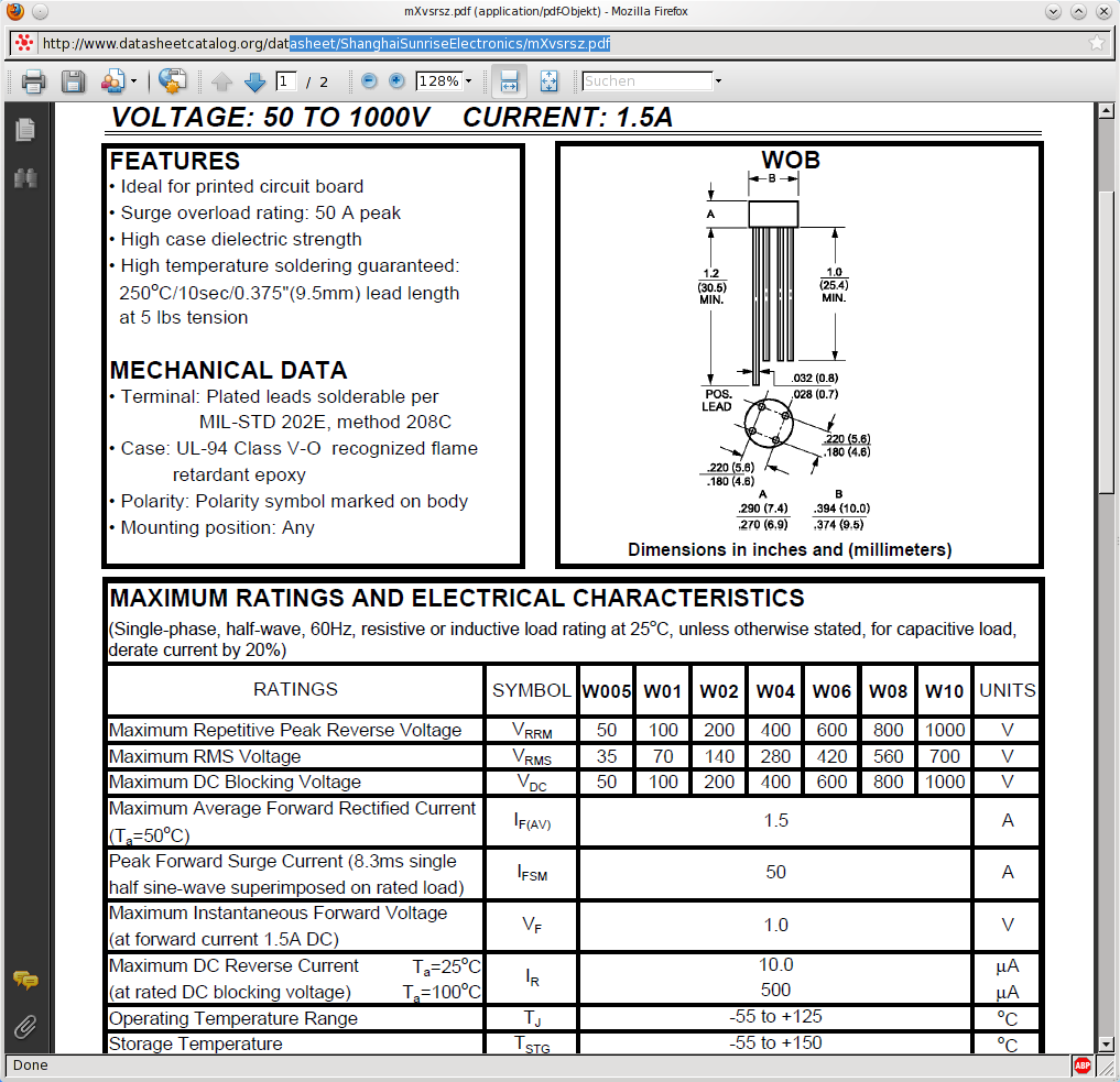

von Sebastian E. (der_andere_sebastian)
Brückengleichrichter. Vier Dioden in einem Bauteil.
http://www.datasheetarchive.com/pdf-datasheets/Datasheets-9/DSA-169753.html
von Vlad T. (vlad_tepesch)
die 2 ~ und das + deuten auf einen Brückengleichrichter hin
http://www.google.de/search?q=w04+datasheet
google scheint das genauso zu sehen
von Lehrmann M. (ubimbo)
Das ist ein Brückengleichrichter. Die gibt's in verschiedenn Formen:
http://www.pr-tronik.de/img/produkte/brueckengleichrichter/brueckengleichrichter.jpg
zum Schaltplan:
http://upload.wikimedia.org/wikipedia/commons/7/70/Verpolungsschutz_brueckengleichrichter.PNG
Macht aus Wechselspannung (Steckdose) Gleichstrom (oder zumindest
positive Halbwellen)

von Michael H. (michael_h45)
von bingo (Gast)
gibt bei Reichelt als suchbegriffe mal "gleichrichter rund" ein ...
ich würde den hier nehmen http://www.reichelt.de/?;ARTICLE=4623
von Torsten K. (ago)
Also ein 280V~/400V 1.5A Gleichrichter. Passenden Typen solltest du
finden :)
Evtl.
http://www.conrad.de/ce/de/product/501450/SIL-BRUeCKENGLEICHR-15A-250V-B250R
Ich bezweifele aber das die Platine mit 230V~ befeuert wird...

So ein Gleichrichter raucht nicht von sich aus ab. Du kannst mit einem
preiswerten Multimeter recht schnell feststellen, ob der Gleichrichter
wirklich defekt ist.  --> Wenn er wirklich abgeraucht ist, dann hat das
einen Grund gehabt.
gib bitte daher auch noch die Bezeichnung des "übernächsten" links neben
dem Gleichrichter stehenden Bauteils an (es dürfte ein Thyristor, Triac
oder Transistor sein), und bestelle diesen mit (falls wirklich der GL
defekt ist.
So ein gleichrichter kostet nur ein paar Groschen (sagt man das noch in
der Eur-Ära?), den auszuwechseln ist also keine Wahnsinns-Investition.
Wenn du aber eh bestellst, dann halt "alles" was defekt sein könnte

Okay, wir kommen der Sache immer näher. Ich nehm den
Brückengleichrichter w04M mit 2A, der ist von Schuricht ab Lager zu
kriegen.
@wegstabenverbuchsler
Auf dem blauen Zylinder steht ELNA 25V 470uF(M) CE85°C.
Auch hier gilt wieder: ich hab keine Ahnung was das für ein Teil ist!
Elko.

Links auf dem Bild setze ich auf einen 7812 Spannungsregler, ich denke
links neben dem Regler auch einen kleinen Blockkondensator zu erkennen
(zwischen Regler und dem kleinen Elko).

Ich tippe mal auf einen Siebelko.
Was steht denn auf dem stehenden IC daneben?
von Michael E. (bali)
Ich muß sagen Ihr fordert mich ganz schön. Leider bin ich absoluter
elektrotechnischer Laie und mit Begriffen wie IC und Stiebelko könnt Ihr
mich totschmeißen. ;-)
Mit Farben und Formen komm ich eher weiter:
von rechts nach links:
Mein defekter Gleichrichter (bekommt übrigens 12V~ vom Trafo)
dann ein putziges kleines blaues Teil ohne Aufschrift
dann der blaue Zylinder ELNA 25V 470uF(M) CE85°C
dann das schwarze, eckige Klötzchen mit "Henkel"
L7805CV,WCC1A0341,MOROCCO
dann ein dünnerer blauer Zylinder PNC; 3,0V; 2,2uF; 85°C (M);
alle Bauteile sitzen auf den gleichen Leiterbahnen auf der
Gleichstromseite des Gleichrichters.
Michael

also ich denke mal, daß der L7805CV (5V Spannungsregler - der mit dem
"Henkel") schon ziemliche Anlauffarben hat - da wird wohl eher was
dahinter kaputt sein .
Auch bilde ich mir mal ein, daß der "dünnere blaue Zylinder PNC; 3,0V;
2,2uF; 85°C (M)" (ist ebenfalls ein Elko - Elektrolytkondensator) schon
ein etwas gewölbtes Dach hat - könnte also die Ursache sein für das
ganze Dilema.
die Chance, daß der 7805 auch hinüber ist, ist nicht ganz klein. Tausch
den auch mal aus.
wie heißen denn die 3 kleinen schwarzen knubbbel die da auf der Platine
sind (einer davon ist direkt rechts neben dem Flachbandkabel)
von Jens G. (jensig)
achja - wieso ist der kleine Elko mit 3,0V angegeben - gibt's doch gar
nicht bei 2,2µF ... - wirste wohl falsch abgelesen haben
@Jens
Stimmt, hab ein Komma zu viel gesehen. Auf dem Elko steht nicht 3,0
sondern 30V. Sein Dach ist ganz gerade. Da täuscht wohl das Bild.
Die Rückseite des Spannungsreglers ist absolut gleichmäßig metallisch
glänzend. Auf dem Bild scheint die Vorderseite etwas verfärbt - ist aber
in der Realität nicht so.
@wegstaben verbuchsler:
die Kleinen schwarzen Halbzylinder (eher 2/3 Zylinder) sind alle drei
gleich: Beschriftung  C33725  w3n  ; das n könnte auch ein h sein.
Michael
