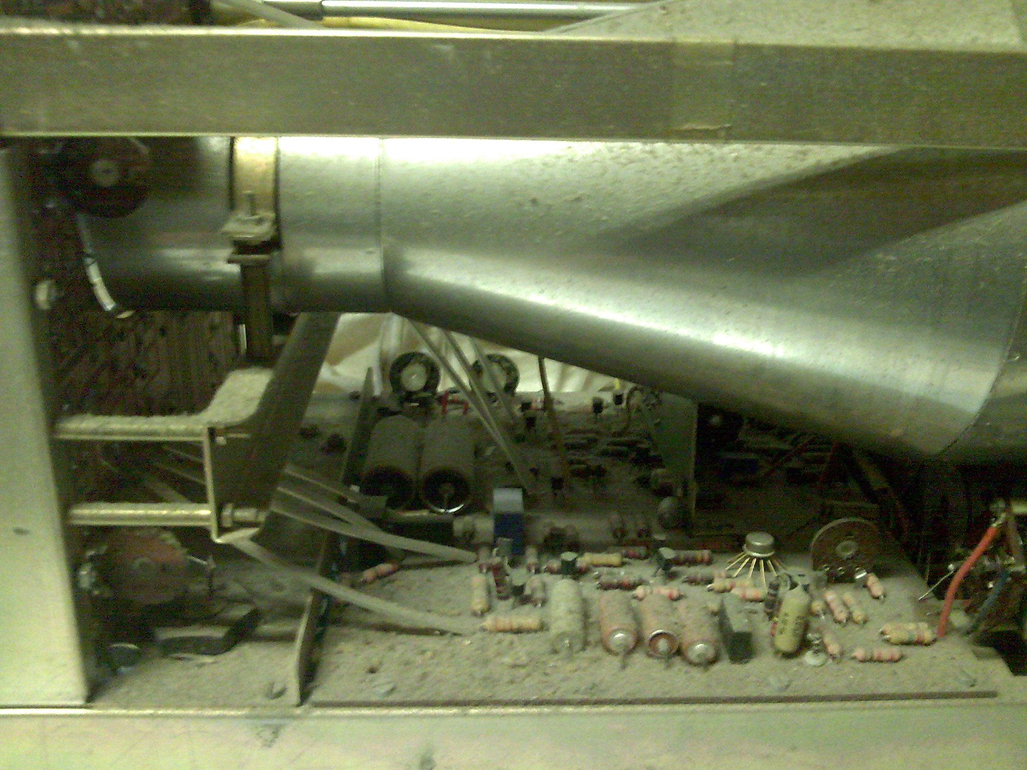

Hab heute ein altes Oscilloscope HM312 geschenkt bekommen. Als ich es angesteckt habe ist erst mal gar nichts passiert, hab dann mal die Sicherung angeschaut (war defekt). Hab ich mal schnell ne Gleichwertige eingebaut. Naja wieder eingesteckt und mal vorsichtshalber offen gelassen, eingeschalten und naja die Röhre hat zu glühen begonnen. Nach ca. 10 Sekunden steigt hinten Rauch auf. Hab nicht mehr drauf geachtet wo der herkam (war mit Ausstecken beschäftigt lach), wie ich aber jetzt sah, war das wohl der im Bild rot eingekreiste Widerstand. Was soll ich jetzt machen? Einfach den Widerstand wechseln ist glaub bißchen zu billig, muß ja schließlich ne Ursache haben?! Vielen Dank im Vorraus und liebe Grüße
Kann die ca. 3 Millimeter dicke Staub-, Haare-, Dreckschicht, die ich gerade freigelegt habe daran Schuld sein?
Schade, meines hat ein anderes Layout (Schaltplan müsste noch irgendwo sein). Kannst ja mal die Transistoren und Elkos auf Kurzschluss durchmessen.
Wenn die gute Kiste(ich hab auch so eine) lange Zeit in einer metallverarbeitenden Bastlerwerkstatt stand...Ja. mf PS: hoffentlich ist nicht mehr kaputt...

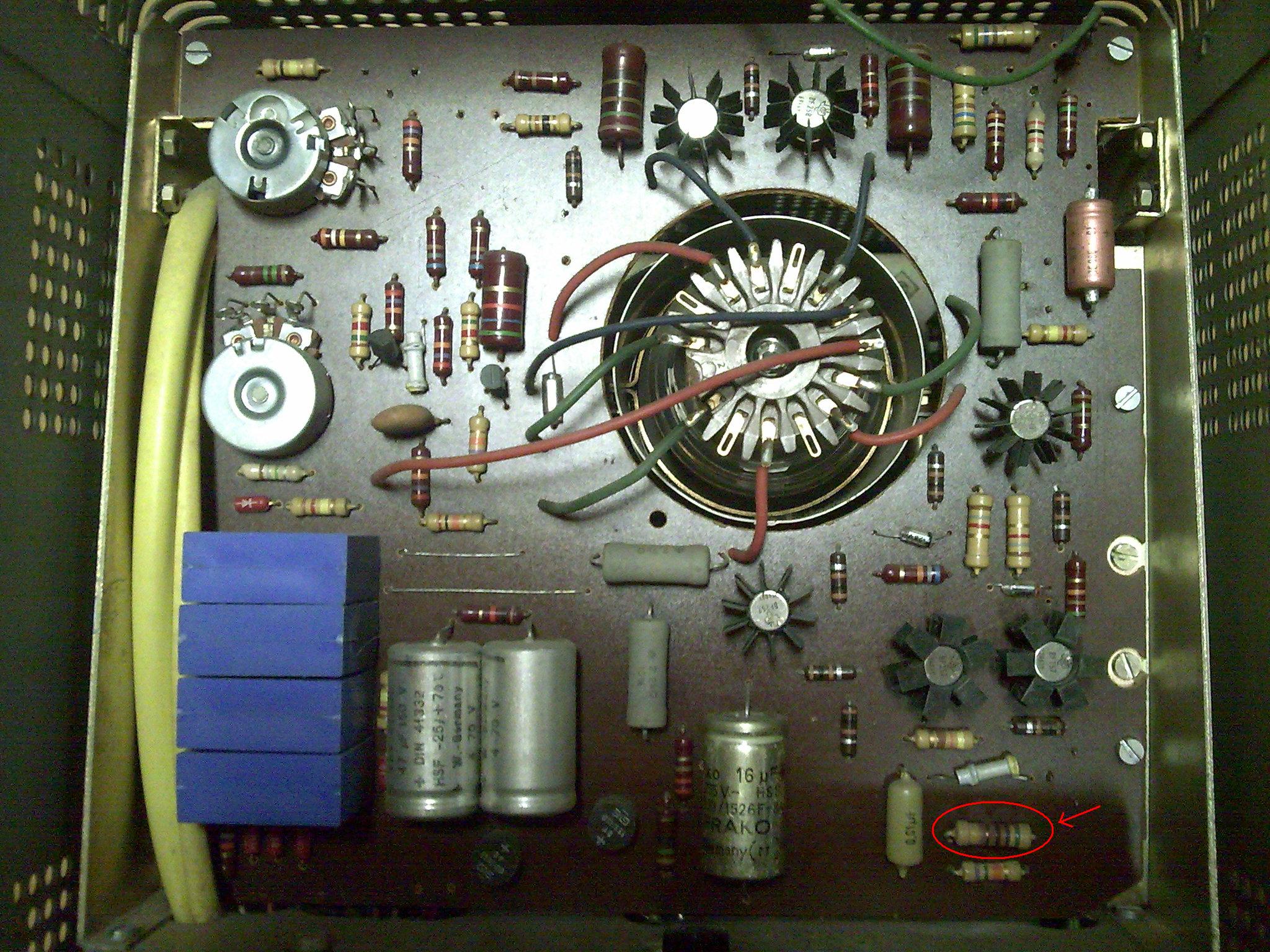

Jetzt hab ichs mal umgedreht und bin erst erschrocken, ein Elko ist ausgelaufen (sone dunkelrote Flüßigkeit, sieht aus wie Blut). Ist ürbrigens son großer Silberner. Daten SK Flyt EAZA 2x50/350 2x50µF 350 -Pol am Gehäuse DIN 41332 HSF -25+70 °C Was ist das für eine Flüßigkeit?!
Das Elektrolyt, war AFAIK irgend ein Alkohol. Wikipedia sollte mehr wissen. http://de.wikipedia.org/wiki/Aluminium-Elektrolytkondensator#Fl.C3.BCssiger_Elektrolyt
Der Widerstand, der abgeraucht ist befindet sich direkt an dem ausgelaufenen Kondensator o.O Kann da ein Zusammenhang bestehen? Vor allem, wo kann ich überall hinfassen ohne eine gewischt zu bekommen, bin bei so Röhrensachen immer ziemlich vorsichtig. Liebe Grüße Robert
Robert Blub schrieb: > wo kann ich überall hinfassen 1.Du kannst überall hinfassen wo es ungefährlich ist. 2.Du kannst mit der Suchmaschine Deines Vertrauens nach Schaltplan HM312 und Handbuch suchen. Dort findest Du Spannungsangaben und Bauteilwerte, die Du jetzt sicher wissen möchtest. 3.Schau mal nach gründlicher buckligen Elkos wenn die Kiste länger gestanden hat.
> Kann da ein Zusammenhang bestehen? Ja, aber anderen Elkos geht es vielleicht auch nicht gut. > Vor allem, > wo kann ich überall hinfassen ohne eine gewischt zu bekommen, Nirgends. Wenn du nicht weiss, welche Spannung dort in Bezug auf Masse liegt, solltest du nicht anfassen.
Hallo Robert, nach den Bildern und der Schilderung zu urteilen, würde ich wie folgt vorgehen: - Gerät ausschalten (Stromkabel abziehen) und einige Minuten die Kapazitäten entladen lassen (10min oder sogar mehr) - Staubschicht gut entfernen (Staubsauger reicht meistens) - ALLE Elkos tauschen. Wenn der eine schon ausgelaufen ist, wird es bald ein anderer sein, der kaputt geht. - Ggf. müssen auch die anderen Kondensatoren getauscht werden - Überprüfen, ob die Bauteile (Widerstände, Kondensatoren, Transistoren, Dioden usw.) kurzgeschlossen sind, wenn ja, dann austauschen. Bei solch alten Geräten sind i.d.R. die Elkos hin, deshalb sollte dieser Austausch vor jedem anderen Tausch vorgezogen werden. Es kann auch sein, das ein Elko beim Nachmessen (nach dem Entlöten) seine Kapazität hat, aber im Betrieb z.B. durch Temperaturänderungen diese verliert oder sein Verhalten generell ändert. Daher einfach tauschen, ohne groß nachzudenken. Meist gibt es die Elkos heutzutage mit einer größeren Spannungsfestigkeit und sind zudem kleiner. Wenn das getan ist, nochmal einschalten...und weitersehen. Vorsicht bei dieser Aktion und viel Glück!

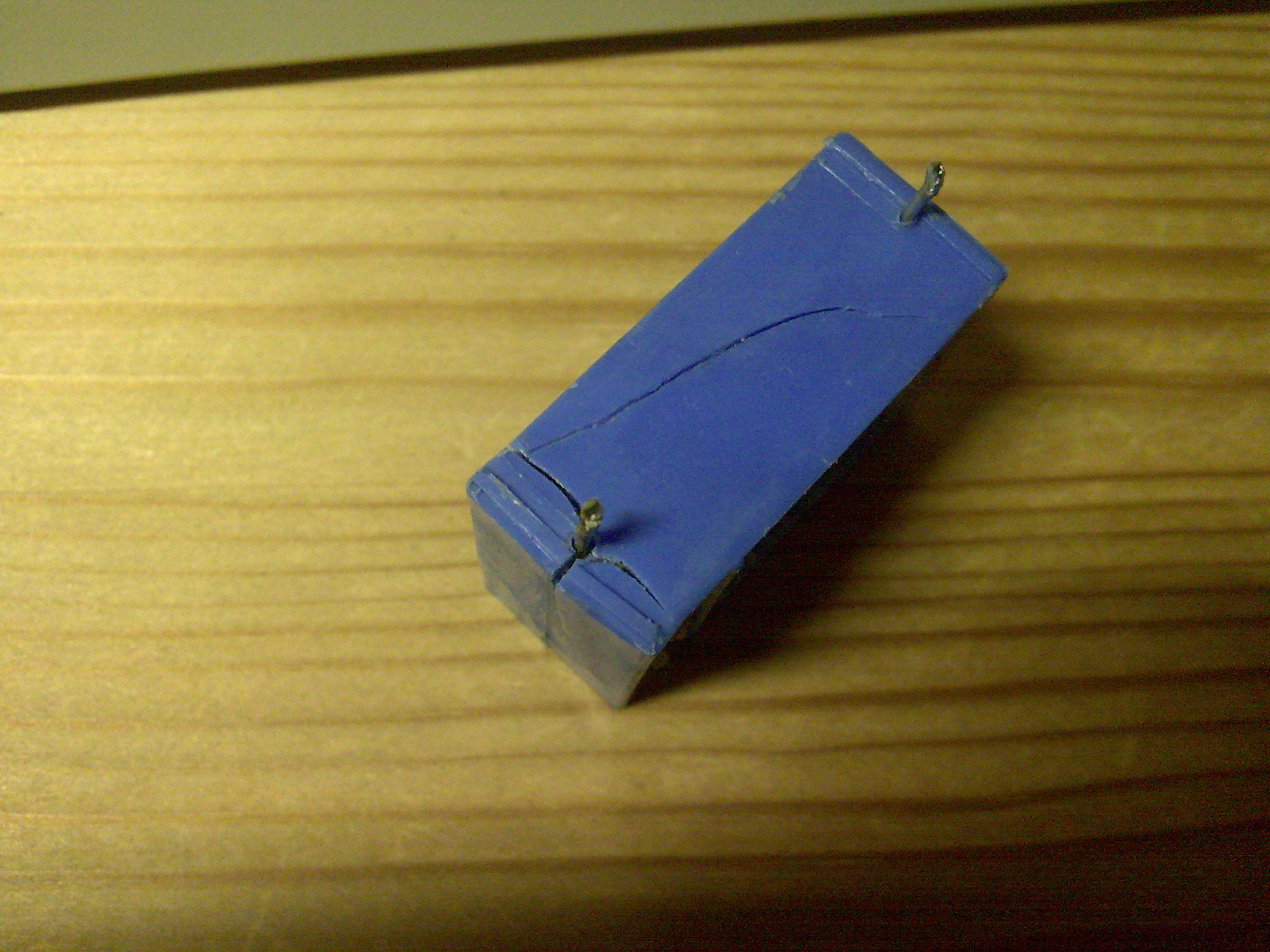

Kuckt mal was ich entdeckt habe :-) 0,22/1000 steht drauf Heißt das 22 nF/1000V?!
das C ist ein 0,22uF 1000V Kondensator den Schaltplan könntest Du evtl. hier finden: http://www.eserviceinfo.com/index.php?what=search2 suchen nach 312-3 Viel Erfolg EMU

Ich habe mir den von Stulle geposteten Schaltplan angeschaut und würde folgende Ferndiagnose wagen: Die eine Häfte des "blutenden" Doppelkondensators hat wahrscheinlich einen Durchschlag bekommen. Dadurch hat er die Stromversorgung der Ablenkeinheit kurzgeschlossen, was zu einem Stromfluss von bis zu 0,5A durch den 560Ω-Widerstand führte. Da dieser aber keine 140W verträgt, sondern vielleicht 0,5W, hat er sich augenblicklich verabschiedet. Der Gleichrichter (einer der beiden BY159/400) müsste den Kurzschluss aber überlebt haben, und weitere Bauteile dürften nicht betroffen sein. Du brauchst also einen neuen 560Ω-Widerstand (mindestens 0,25W, besser 0,5W) und einen 2×47µF-Kondensator, am besten für 400V. Das Original war nur für 350V, was aber damals schon sehr knapp bemessen war, da er eine Wechselspannung von 220V±10% glätten musste, was unbelastet eine Gleich- spannung von bis zu 342V plus die Toleranz des Trafos ergibt. Heute ist die Netzspannung aber 230V±10%, also ist die Gleichspannung maximal 358V. Mit 400V bist du aber auf der sicheren Seite. Wenn du keinen Doppelkondensator findest, kannst du auch zwei einzelne nehmen, musst aber halt überlegen, wie du sie sicher im Gehäuse befestigst. Der 1000V-Kondensator, den du oben gezeigt hast, scheint ja auch mächtig kaputt zu sein. Dieser Fehler ist aber unabhängig von dem oben Geschrie- benen. Auch hier ist die Spannungsfestigkeit äußerst knapp kalkuliert: Vom Trafo liegen 760V~ an, was nach Gleichrichtung damals unbelastet maximal 1182V ergab. Heute sind es 1236V. Die Spannung sinkt zwar wegen der Belastung deutlich ab, trotzdem sind die 1000V Spannungsfestigkeit immer noch sehr knapp bemessen. Auch hier dürften die zugehörigen Gleichrichterdioden (6×BYX10) überlebt haben. Du solltest aber nach- schauen, ob der 6,8kΩ-Widerstand neben den Kondensatoren links unten in der Ecke nichts abbekommen hat. Diesen Widerstand kannst du auch in eingebautem Zustand messen, wenn du alle kaputten Kondensatoren ersetzt hast. Weitere Bauteile sollten durch den Kondensatordefekt nicht zu Schaden gekommen sein. Du brauchst also bis zu 4 neue 220nF-Kondensatoren, am besten für min- destens 1200V, und ggf. einen 6,8kΩ-Widerstand (0,1W reichen locker). Je nachdem, wo das Elektrolyt des kaputten Doppelkondensators hingeflos- sen ist, könnte es Kurzschlüsse und weitere Schäden verursacht haben. Falls es Bauteile und Leitungen getroffen hat, kannst du ja ein weiteres Foto davon machen, damit man sehen kann, welche Schaltungsteile davon betroffen sind. Auf jeden Fall musst du die Sauerei gut aufputzen. Dann bleibt nur noch, dir Glück zu wünschen, dass nach dem Austausch der Teile der Oskar wieder läuft :)
Ah endlich mal ein produktiver Thread :-) Ja den Doppelelko hab ich schon getauscht (fast den Baugleichen, also von der DIN passts, ist nur bissi höher und 350/385V) Den Rest werde ich erledigen, wenn ich die nötigen Bauteile habe. Werde sie Montag bei Conrad bestellen, dann dürften sie ca. am Mittwoch eintreffen, vielleicht auch später, mal sehen. Vielen Dank für die Mühe :-) Ich halte Euch auf dem Laufenden

Soooo, wie ihr bereits dem Bild entnehmen könnt rennt er wieder :-) Danke an alle, die mitgeholfen haben den Fehler zu finden. Was war nun kaputt? Lediglich der Hochspannungskondensator und "blutende" Elko. Der Widerstand war NICHT defekt! Auch wenn er geraucht hat. Somit wäre der Oszi wieder einsatzbereit. Nochmals vielen, vielen Dank!!! Liebe Grüße Robert
