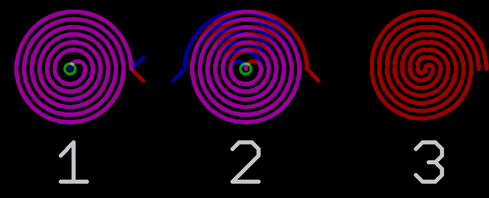

Bifilare Spulen zu wickeln ist klar. Man nimmt einen Draht, knickt ihn
in der Mitte und verwendet dieses Ende zum Wickeln der Spule um einen
Ferritkern.
Was aber bei Flachspulen? Wie sieht hier eine bifilare Wicklung aus? Ich
komme gerade nicht auf einen grünen Zweig und habe deswegen verschiedene
Versionen kurz gezeichnet.
Bin gespannt auf eure Antworten ;)
Grüsse, blacklight

Meiner Meinung nach, sind alle 3 Varianten zutreffend, wobei eigentlich
nur die dritte eine Flachspule, also einlagig ist. Also eigentlich ein
Widerstand (Heizung?)!
mfG ingo
von zoggl (Gast)
1 und 3, bei zwei flisst der strom immer in die gleiche richtung (geh da
mal mit dem finger nach und denk nach).
von oszi40 (Gast)
Bifilare Spulen sollTen eigentlich gleich lange Drähte haben wenn man
eine Mittelanzapfung braucht. Das trifft bei 3 nicht zu.
von blacklight (Gast)
Hm, stimmt. Bei der dritten ist eine Ader etwas kürzer. Daran habe ich
bisher gar nicht gedacht. Trotzdem ist hier im Moment gerade ein wenig
Aussage gegen Aussage ;)
Mal sehen, was andere dazu noch meinen.
Grüsse

Induktive Energieübertragung mittels Royer Converter :)
von Johannes (Gast)
Dafür brauchst du eigentlich zwei Spulen, die galvanisch voneinander
getrennt sind. Eine bifilare Wicklung ist dafür nicht notwendig.
Bei den Varianten 1+3 entsteht kein großes Magnetfeld, weil sich die
Felder der Spulenhälften gegenseitig aufheben.
Die Spule 2 erzeugt ein Feld, weil der Strom fließt immer in die gleiche
Richtung fließt.
Aber als bifilar würde ich keine der drei Spulen bezeichnen.
von Ulf (Gast)
Solche Dinge lassen sich leicht mit einem Blick auf die Enden lösen,
selbst wenn man das Innere nicht sieht. Hilft auch bei Trafos u.
vergossenen Spulen.
Parallele Enden= Auslöschung des Feldes
Gekreuzte Enden= "normale" Spule
Beim Royer liegt ja der C an den beiden Enden der Spule, nur die
Versorgungsspannung wird in der Mittelazapfung eingespeist. Der Strom
des C erzeugt nur bei Variante 2 ein Magnetfeld in der Spule.
ulf.

Jain, er bezieht sich wahrscheinlich auf den Satz im Artikel [[Royer
Converter]], wo eine bifilare Wicklung der Primärwicklung empfohlen
wird.
Stimmt, denn der OP hat den entscheidenden Satz nicht gelsesen
"Die Primärwicklung ist bifilar gewickelt, d.h. man nimmt den Draht
doppelt und wickelt damit gleichzeitig beide Spulenhälften, welche man
dann phasenrichtig verschaltet."
Der hier hat es am Anfang auch falsch gemacht.
Beitrag "Re: Energie kontaktlos übertragen"
Also müsste die Verbindung inm Mittelpunkt aufgetrennt werden und
phasenrichtig verschaltet werden, dann passt das. Dazu braucht man dann
aber 4 Lagen ;-)
Ich schon, 1 auf jeden Fall, drei mit geringen Einschränkungen. 2 ist
etwas undefiniert.
MFG
Falk

Man könnte auch sagen:
Mit 2 parallelen Drähten wickeln, dann Ende 1.Draht an Anfang 2.Draht.
Das ergibt die Mittelanzapfung. Die anderen Enden sind die äusseren
Wicklungsanschlüsse.

von eProfi (Gast)
Wie war das mit notwendig und hinreichend?
die beiden Royer-Spulenhälften sollen
a. gleichsinnig      und
b. gut gekoppelt     und
c. etwa gleich lang  sein.
Diese Bedingungen lassen sich z.B. mit einer bifilaren Spule lösen,
jedoch auch mit Deiner Spule 2.
Bei 1 und 3 ist zwar Bedingung b erfüllt, bei 1 auch c,
aber nicht Bedingung a.
Es muss also nicht zwangsweise bifilar sein, um alle Bedingungen zu
erfüllen.
Danke euch allen für die Hinweise. Falk hat Recht, ich muss den
mittleren Teil auftrennen und dann irgendwie separat einspeisen. 4-Lagen
PCB? Hm, vielleicht mache ich da irgend nen Draht rein. Extra nur für
eine einzige Verbindung nen Multilayer - ne danke ;)
