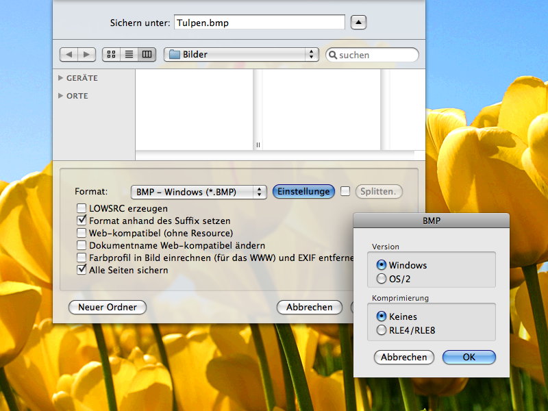

von John (Gast)
Hallo Andy,
ist es das was du suchst (Anhang)?
Das Programm heißt GraphicConverter, und ist von:
http://www.lemkesoft.de/
Die Software läuft allerdings nur auf Apple (Mac OS) Rechnern.
Es gibt ein gleichnamiges Programm für Windows:
http://www.graphic-converter.net/
Aber ausser dem Namen und dass es auch Bilder konvertiert, hat es mit
dem oben angegebenem Programm wohl nicht viel gemein. Ob es damit
möglich ist weiß ich nicht. Kannst es ja mal versuchen, falls noch nicht
geschehen.
John
