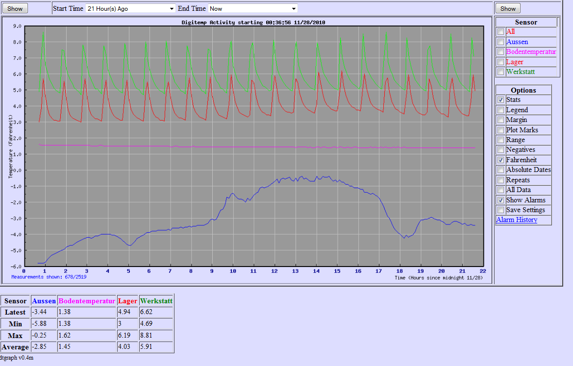

von dkeipp (Gast)
Danke Björn,
Ich visualisiere meine Daten mit DTGraph [1], will aber irgenwann noch
was eigenes basteln. anbei ein Bild von der DTGraph auswertung
1 - http://sourceforge.net/projects/dtgraph/
von Björn C. (Firma: privat) (blackmore)
Werden die Daten dynamisch aus der MySQL-DB gelesen??? also - könnte ich
meine Daten in eine DB schreiben und dann später DTGraph einsetzen???
Wäre für mich sogar von Vorteil - dann könnte ich auch später
zurückliegende Daten sehen...
