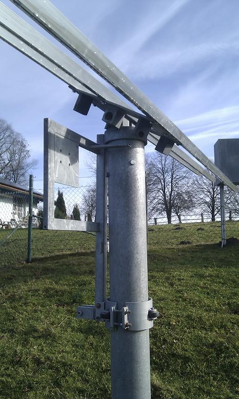

Hallo, ich habe vor meine Photovoltaikanalage der Sonne nachzuführen. Die komplette Berechnung des Sonnenstandes (Azimut und Elevation) funktioniert optimal. Nun bräuchte ich allerdings gernau diese beiden Werte (Azimut und Elevation) der Anlage. Programmiert habe ich das Ganze mit einem ATmega32. Ich kann also Sensoren mit i²C oder Spannungsausgang am ADC einlesen. Nun weiß ich nicht welche Sensoren sich für mich eignen? Ich bräuchte quasi den Aufstellwinkel (Elevation) der Anlage(Winkel/Neigungsmessung auf ca 1-2 Grad genau) und außerdem die Himmelsrichtung(Azimut) mit einem Kompassmodul(ebenfalls 1-2 Grad Genauigkeit). Alerdings finde ich mich bei den angebotenen Modulen bei Watterott nicht so sehr zurecht da deren Auflösung nicht in Grad angegeben ist sondern in einer anderen Einheit. Die Sensoren sollten am besten linear sein...ist dies nicht möglich kann ich ja auch noch im ATMega umrechnen, allerdngs mit der Prämisse nicht allzusehr an Auflösung zu verlieren. Hat jemand Tipps? Danke und Gruß :) PS...Am Rande: Ich habe einen Beschleunigungssensor der mir ene Spannung ausgibt. Damit erreiche ich bei Neigungen um die 45 Grad ganz gute Ergebnisse. Bei 0 Grad allerdings kann ich 1 Grad Abweichnung nur noh schwierig bis gar nicht detektieren.(Aufgrund der Winkelfunktionen verliert man hier stark an Genauigkeit).

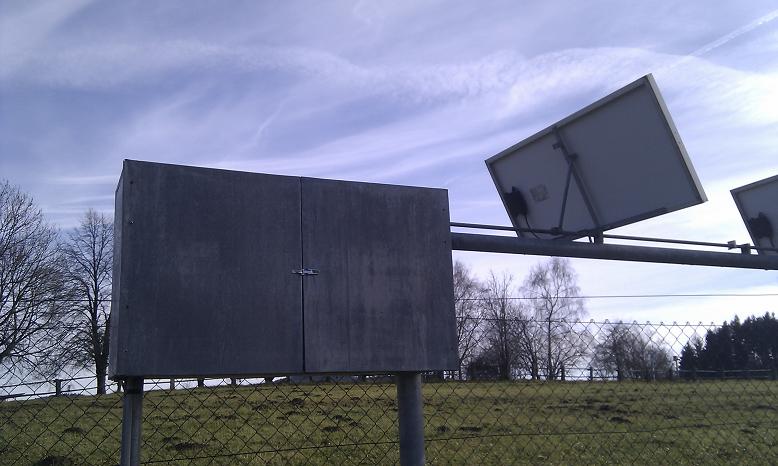

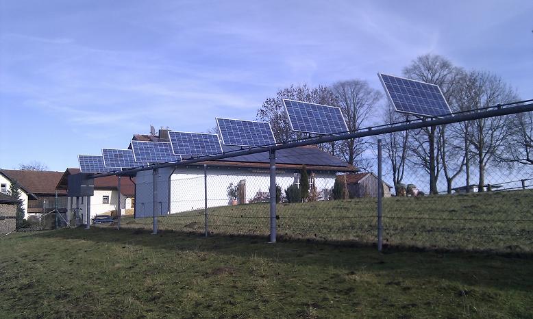

das ganze ist eine anlage die im freien steht, auf einem Hügel, dort ziehts und zischts und im winter liegen 1,5m schnee. Allein die Neigungsbestimmung mittels Poti wetterfest aufzubauen war ein schwiriges unterfangen. deswegen spekuliere ich ja nach alternativen möglichkeiten das ganze noch robuster aufzubauen. Zb mit einem sensor in einem geschlossenen gehäuse, keine drehenden teile. jedes zusätzlich teil das sich bewegt ist ein rückschritt. die mechanik ist sehr ausgeklügelt und ist nur unter großen anstrengungen zu verändern.
ich werde demnächst ein paar fotos vom aufbau posten..ansonsten entstehen zuviele (für diese anlage)sinnlose hinweise. uursprünglich wollte ich nur eine auflistung/beschreibung von kompassmodulen oder neigunssensoren und deren genauigkeiten. jetzt werden stets andere ansätze vorgebracht... :) ich bräuchte aber nur eeine digitale wasserwage :)

So....hier 2 Bilder der "alten" Anlage....deren Steuerung läuft und wahrschinlich auch nicht verändert wird. Es sind 20 Platten a 130Watt. Dann 2 Bilder Bilder von der neuen Anlage für die ich nun bereits die Steuerung fertig habe(Diejenige um die es oben geht) Momentan sind keine Motoren verbaut da ich ja hier einen anderen Motor bekommen habe. Auch die Module sind noch nnicht drauf. Das ganze soll noch vordem Winter in Betrieb gehen. Zur neuen Anlage: Das Standrohr auf dem alles montiert ist, ist fest iim Boden verankert und starr. Darauf befindet sich eine Art "Hut". Er ist drehbar auf dem Standrohr angebracht. Alle weitere Anbauten etc sind auf dem Hut angebaut und somit ebenfalls drehbar. Der Motor kommt seitlich an die Platte die auf dem Hut angebracht ist. Es wird dann eine Kette so am das Standrohr verschraubt. dass es das Rohr umwickelt. Der Fixpunkt ist der Punkt der nach Osten zeigt, Sommit kann bei (von vorne gesehen) linksseitiger Motormonatge der komplette Bereich von Azimut 20° bis 340° abgefahren werden. Der Motor selber schwenkt also mit. Ichh hoffe ich konnte es einigermaßen klar machen....aif dem Bid habe iich schemenhaft anngedeutet wie der Aufbau funktioniert. Zudem ist ebenfalls am Hut eine Schubstange welche die 2te Achse dreht um die Neigung einzustellen. Was sagt ihr zu dem Aufbau? :) Die "alte" Anlage funktioniert anders....die Dreht die große Stange. Mit der kleine Stange auf der großen...werden nun durch schieben die Platen über ein Gelenk angehoben. Aber nun von der Mechanik zu Elektronik: Habe gestern mit dem Beschleunigungsmeter versucht die Neigung möglichst genau zu bestimmmen. Ergebnisse: Momentan benutze ich nur eine Achse zu Bestimmung. Über ADC wird der Spannungspegel eingelesen (10bit ADC). Dieser rauscht relativ stark...mit einer gleitendenn Mittelwertbildung habe ich das Rauschen ganz gut in den Griff bekommmen. Auflösung: 0,1 Grad. Reproduzierbar. Wobei der Wert ab u zu leicht zappelt. Jedoch maximal um 0,1° nac oben oder unten. Mehr nicht :) Es muss allerdings dazu gesagt werden dass ich die 10 bit des ADC nicht ausnutze weil mein Messbereich von 0 bis 5V geht...die ausgegebenen Spannnungswerte aber nur von 0,9V bis 2,5V. Würde ich die ADC-REF-Spannung runternehmen auf 2,56V könnte ich nochmmal u Faktor 2 an Auflösung gewinnen. Das Zappeln würde im 0,1° bereich wohl ganz verschwinden. es wäre außerdem noch möglich den bereich von 0,9V bis 2,5V auf 0V bis 2,56V zu drehen....allerdings nur mit hohem aufwand und nicht mehr ganz soviel auflösungsgewinn im verhältniss. somit werde ich evtl noch die adc-ref spannung runter nehmen...mehr aber nicht. die genauigkeit reicht hier bereits leicht. aber 65° wirds bis 90° etwas nichtlinear. von 0 bis 65° ist das ganze schön linear :) :) genauso von 0 bis -65° und von 65 bis 90°.
ach ja... wer errät den mehrertrag der oben dargestellten "alten" anlage aufgrund der nachführung gegenüber einer anlage mit den gleichen platten(und gleiche plattenzahl) starr nach 190 Grad Azimut und 40 Grad Elevation?? :)

> noch ein bild
Na da habt ihr mit der Konstruktion ja geschickt ins Klo gegriffen.
Erst mal bauen, dann sehen wie man mit dem Pfusch zurechtkommt.
Warum 3 aussen laufende Stützräder in korrosiver, verschmutzender
und auch noch aufwändig zu bauender nur mit einem labberigen Stütze
versehenem Ring statt einem simplen Lager innen im Rohr ?
Sinnvollerweise hätte man den Drehsensor an dieser Achse montiert, im
Rohr,
geschützt vor Witterungseinflüssen, als Leitplastikpoti oder als
magnetischen 2-Achsen Rotationssensor KMZ51 da netterweise das Rohr das
Aussenmagnetfeld abschirmt, ähnlich hätte man einen Sensor am Kippgelenk
anbringen können (geht heute noch).
Aber nun ist es so, wie es ist, und ich vermute schon, daß niemand Lust
hat, schon nur den Hut abzunehmen.
Baut den Motor wenigstens so an, daß dessen Ritzel nach unten zeigt und
als konstruktiver Regenschutz eine Haube über dem Motor möglich wird.
Natürlich sind theoretisch immer noch mehrere Sensormethoden denkbar,
vom scharz/durchsichtigen Abtaststreifen der durch einen optischen
Encoder läuft über Potis an Gelenkmechanik oder Winkelsensoren in
Achsennähe, aber alles was aussen angebracht wird, ist der Witterung
ausgesetzt. Daher ist wohl nur eine Sensorstelle sinnvoll, direkt am
Motor unter dessen Schutz, und weil der Motor nur so 3 Umdrehungen
machen wird für eine ganze Bewegung und man diese wohl in 180 auflösen
will, hilft nur ein Sensor der so 60 Positionen pro Umdrehung auflöst.
Geht mit Encoderscheibe, aber ich würde es magnetisch machen, das ist
weniger schmutzempfindlich. Ein Zahrad welches man aufmagnetisiert hat,
oder ein Blechfingerkäfig wie er in Schrittmotoren ist und ein auf einer
runden Trommel aufgeklebter Plastikmagnetstreifen mit streifenförmiger
Magnetisierung tut es. Falls man aus Schrott was holen will:
ABS-Radsensoren wären geeignet, so lange die Stromversorgung steht,
wären die geeignet auch extrem langsam drehende oder stehende Achsen zu
überwachen (im Auto werden sie nur bei bewegten Achsen ausgewertet).
Genauer als 1 Grad wird man nicht auflösen müssen, denn die Kette
erlaubt schon ein schlackern was über 1 Grad geht, so ungeschickt wie
ihre Hebelkräfte dimensioniert sind, zumal sich eine Kette im Laufe der
Zeit dehnt.
