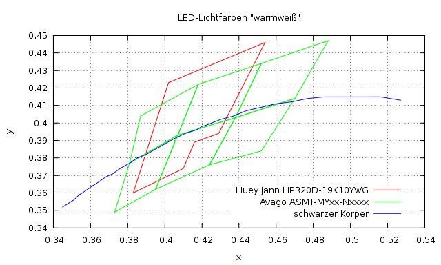

Anton schrieb:
> Ja na toll, ein Datenblatt mit Spektrum. Super. Da kann ich natürlich
> auch 100% den visuellen Eindruck draus ermitteln.
Das natürlich nicht, aber dir hätte daraus klar werden können, dass die
LED-Farbe einer starken Streuung unterworfen ist. Ich habe mal die
möglichen Farbkoordinaten deiner Huey Jann und der Avago (die deiner
Ansicht nach so viel besser aussieht) aus den Datenblättern herausko-
piert und in ein gemeinsames Diagramm eingetragen.
In der CIE-Normfarbtafel
  http://upload.wikimedia.org/wikipedia/de/4/49/CIE-Normfarbtafel.png
sind die zugehörigen Farben eingezeichnet. Natürlich kann man aus den am
Bildschirm angezeigten Farben kaum einen Eindruck davon bekommen, in
welcher Farbe die LED tatsächlich leuchtet. Man kann aber gut erkennen,
dass der Farbunterschied zwischen der oberen und der unteren y-Toleranz-
grenze immens ist. Deine LEDs liegen offensichtlich eher an der oberen
Grenze, wo die Farbe schon deutlich ins Gelbliche neigt. Tatsächlich
reichen die Huey-Jann-LED noch etwas weiter in den gelben Bereich hinein
als die Avago.
Wenn du allerdings eine Avago-LED an der unteren Toleranzschwelle
erwischst, leuchtet sie fast schon rosa, was in meinen Augen eher noch
schlimmer als das Gelb ist. Immerhin kannst du bei einigen Distributoren
und ausreichender Stückzahl die LEDs aus einem von sechs Bins (die sechs
Felder im Diagramm) auswählen. Wenn dir rosa besser als gelb gefällt
nimmst du einfach die LEDs aus den drei unteren Bins (B, D oder F).
Generell hat man bei den so genannten "warmweißen" LEDs immer das
Problem, dass
1. der Begriff in keiner Weise genormt ist und
2. Exemplarstreuungen vom Auge deutlich wahrgenommen werden.
Die Streuungen gibt es auch bei den normalweißen LEDs, fallen aber nicht
so stark ins Auge.

von Sven (Gast)
@ Yalu X:
Mit welchem Programm machst Du dieses Diagramm?
Mit Gnuplot.
