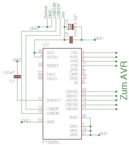

Ich probiere nun schon seit geraumer Zeit mit µC's rum (AVR's) und als
erste "eigene" Platine habe ich mir eine USB-->UART- Platine
vorgenommen. Dabei viel meine Wahl auf den FT232RL.
Ich habe mir dafür mal ein Platinenlayout mit 3 Kondensatoren, den FT232
und Stiftleisten gemacht. Laut diversen Forenbeiträgen und Datenblatt,
müsste die Schaltung so ok sein. Nur ich habe keine Lust meinen PC damit
in die Luft zu sprengen, falls ich etwas vergessen habe.
Könnte da vielleicht mal jemand drüberschauen? Vielen Dank im vorraus!
mfg
 felix
EDIT: EAGLE-Layout und Bild sind im Anhang.
EDIT²: C1 und C2 sind 100nF Kerko's und C3 ist ein 4,7µF Elko

von David .. (david1)
Sry aber das schau ich mir so nich an.
Wenn schon noch den Schaltplan dazu, oder soll ich mir den jetz außem
Layout ableiten?
von Felix D. (fdsoft)
Oh sorry. Hab ich vergessen.
mfg
 felix

von Jürgen (Gast)
Ohne das Datenblatt gelesen zu haben: Brauch das Ding kein festes
Potential an #Reset? Und braucht es keinen Oszilator?
Also laut Datenblatt:
"Fully integrated clock generation with no external crystal required
plus optional clock output selection enabling a glue-less interface to
external MCU or FPGA."
 --> Kein Externer Quarz
Mit dem Reset: In allen Schaltungen im Datenblatt ist der RESET-Pin
Frei. AUßerdem ließt man in vielen Thread's, dass man den RESET-Pin
freilassen kann.
mfg
 felix
von Hannes J. (Firma: eHaJo.de) (joggl) Benutzerseite Flattr this
Ich mach jetzt mal ganz eigennützig Werbung:
http://www.ehajo.de/themes/kategorie/detail.php?artikelid=28&kategorieid=1&source=1&refertype=8
Ansonsten ist die Schaltung ok.
Du könntest noch drüber nachdenken, ob du das VCCIO mit nem Jumper
wahlweise auf 5V oder 3V3 legen möchtest.
Ein Ferrit in der 5V Schiene (direkt hinterm USB-Anschluss) kann auch ab
und zu hilfreich sein.
Wenn du die Platine selber ätzen willst ist der FT232 schon ziemlich
heftig, geht zwar, ist dann aber eventuell zum Löten doof...
von g457 (Gast)
> freilassen kann.
..auf anderer Freds Halbwissen würd ich mich jetzt nicht stützen wollen,
aber im Datenplatt stehts auch explizit drin:
RESET#   Input   Active low reset pin. This can be used by an external
                 device to reset the FT232R. If not required can be left
                 unconnected, or pulled up to VCC.
 (Tabelle 3.3 im Datenplatt vom FT232R [1])
Sollte also passen. Zum Rest kann ich mich (in Ermangelung an
Vollwissen) nicht äussern.
HTH
[1]
http://www.ftdichip.com/Support/Documents/DataSheets/ICs/DS_FT232R.pdf

von Anja (Gast)
Felix Dittrich schrieb:
> Ich habe mich dazu entschieden,
> die einzelnen Pads ein bisschen zu verzinnen,
ich nehme für finepitch ein chemisches Verzinnungsbad.
zum Layout: C1 würde ich um 90 Grad drehen damit die Leitungslängen zum
Chip kleiner werden. Außerdem würde ich für Pin 18,20,21 einen eigenen
Abblockkondensator zusätzlich spendieren.
Ich persönlich mache immer noch ca 470R bis 1K Serienwiderstände in die
Digitalleitungen um die Ströme zu begrenzen falls der AVR oder die
USB-Buchse mal stromlos ist.
Gruß Anja
Klingt jetzt vielleicht nen bisschen blöd: Was bringt dass dann? Ist das
gesünder für den FT232?
> Ich hab hab das Ganze mit Rechtecken gemacht. Denn wenn ich Polygone
> nehme, dann hab ich nur gestrichelte Linien. Kann man das vielleicht
> umstellen? Dann wäre das ganze wirklich um einiges einfacher.
Dann wirst du die Hilfe lesen müssen.
Das Polygon wird mit "Ratsnest" gerendert. Sind andere Leitungen im
Polygon, wird automatisch freigestellt. Wichtig ist es, dem Polygon
einen Netznamen zu geben.
von Anja (Gast)
Ich erhoffe mir damit daß keine Latchup-Zustände beim power-up oder beim
Anschließen entstehen können. Ich kann natürlich nicht das Gegenteil
beweisen, da ich es noch nie ohne Schutzwiderstände probiert habe.
Gruß Anja
