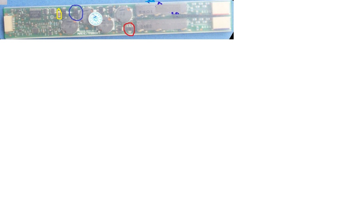

der Bildschirm Inverter meines Laptops ist kaputt gegangen. Bevor ich
mir aus England (kein Bock auf Ebay/PayPal usw..) einen komplett neuen
hole,
wollte ich es probieren ihn selbst zu reparieren. Evtl. hat ja jemand
Lust mir dabei zu helfen. Für mich ist es eine Herausforderung.
Der Inverter hat wohl das Typische 'two seconds and then black' Problem.
Im Internet hat meine Recherche ergeben das dieses Problem folgende
Ursachen haben kann:
1. Elkos
2. Transistoren
3. Sicherung
Oder aufgrund einer Kettenreaktion alle 3 Bauteiltypen ersetzt werden
müssen.
Im angehängten Bild habe ich die Bauteile markiert die ich im Verdacht
habe:
gelb: nur einmal vorhanden, keine Beschriftung, 2 polig
blau: 2 mal vorhanden, S 4 4 B, 2 polig
rot: 4 mal vorhanden, N X 4 2, 4 polig
Auf dem 20-poligem IC links neben der gelben Markierung steht:
BA9802A
4185B
Ich habe aufgrund der Codes in diversen SMD CodeTabellen gesucht und nix
gefunden.
Kann mir hier jemand auf die Sprünge helfen oder mir einen Tip geben.
Ich wäre sehr dankbar.
mfG Stefan

Du meinst ernsthaft daß man die Bauteile auf dem lausigen Foto erkennen
kann?

Du brauchst mit Sicherheit keinen Inverter. Bei dir ist eine Röhre
defekt.
Das ist der std Fehler bei den 2 Röhren Displays von Sony
Thomas

@Michael X.:
ja, genau das mein ich. deshalb habe ich auch darum gebeten das du mir
eine komplette Stückliste erstellst.
Mir ging es doch nur um die markierten Teile, die habe ich noch mit den
Daten die ich hatte so gut ich konnte beschrieben und markiert.

nun wir tauschen mehr als 100 Displays pro Monat. Das Fehlerbild ist
sowas von eindeutig. Es ist das Display.
Thomas

Moin zusammen! Also ich hab einen Inverter bekomme, eingebaut und die
Kiste läuft wieder! Nix mit anderen Fehlern!
LG Daniel
von Joerg F. (felge1966)
Es kann aber sein, daß die "Lebenszeit" deiner CCFL
Hintergrundbeleuchtung sich dem Ende neigt und der neue Inverter das
jetzt erstmal packt, aber in ein paar Wochen kann er dann wieder
aussteigen. Ich hatte an einem Amilo ein ähnliches Problem, da war die
Röhre soweit verbraucht, daß er eine Weile lief, bis die Bauteile auf
dem Inverter die Belastung nicht mehr aushielten. Da der Strom durch
eine verbrauchten Röhre sinkt, klettert die Spannung dann immer weiter
an, bis der Inverter intern durchschlägt. In den meisten Fällen merkst
du das nicht (außer, daß das Bild dann dunkel ist). Nach einer Ruhgezeit
kann er wieder laufen - muß aber nicht. Die einzig sinnvolle Sache ist
dann ein Displaytausch - so er sich auf Grund des Alters lohnt.
