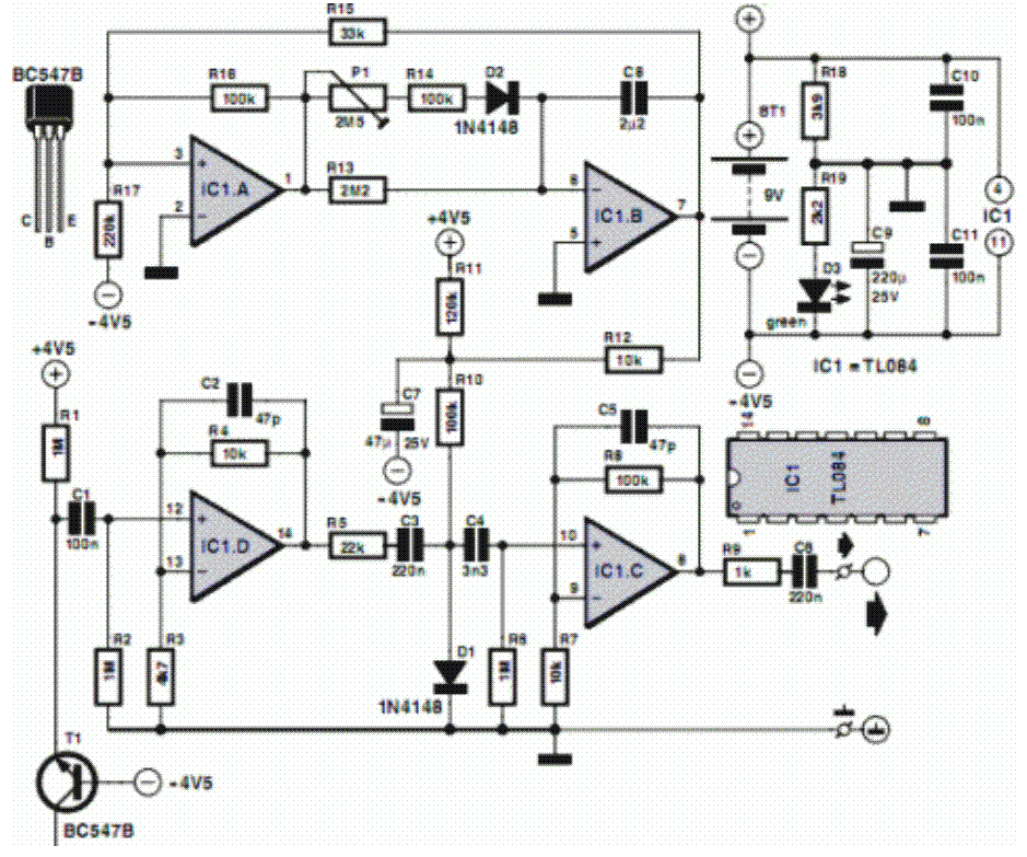

Hallo, habe obige Schaltung aufgebaut. In der Beschreibung steht die Schaltung erzeugt eine Art "Meeresrauschen". Angefangen an einem Transistor BC547B, der durch seinen offenen Collector ein weißes Rauschen erzeugt über weitere OP-Amp Stufen bis zum Ausgang 8. Ergebnis soll ein Rauschen ähnlich dem einer Brandung sein. Also die Lautstärke sollte leise anfangen, lauter und wieder leiser werden. Hab nach dieser Schaltung einen Verstärker, realisiert mit einem TDA 2822, geschaltet. Bei mir kommt aber nur ein undefinierbares "Klackern" raus. Vielleicht hat der TL084 nur zu wenig Spannung. In dieser Schaltung +4,5/-4,5V. Könnte der TL084 mit +9/-9V arbeiten, oder liegt der Fehler wo anders? Vielen Dank im Vorraus...

Ist das Klackern periodisch? Also entweder so klack -------- klack -------- klack -------- klack -------- klack (alle Pausen gleich lang) oder auch so klack ---- klack ------------ klack ---- klack ------------ klack (abwechselnd kurze und lange Pause) und ist die lange Pause ist zwischen 2 und 3 Sekunden lang? Dann hörst du den Dreieckgenerator, der das Lauter- und Leiserwerden des Rauschens steuert, und der Rauschgenerator selbst funktioniert nicht oder ist nicht richtig mit dem Rest der Schaltung verbunden. Kontrollier in diesem Fall noch einmal das linke untere Viertel der Schaltung bis zu dem Punkt, wo C3 mit R10, C4 und D1 verbunden ist..
Yalu X. schrieb: > > Dann hörst du den Dreieckgenerator, der das Lauter- und Leiserwerden des > Rauschens steuert, und der Rauschgenerator selbst funktioniert nicht > oder ist nicht richtig mit dem Rest der Schaltung verbunden. Möglicherweise ist der verwendete Transistor einfach zu "gut". V_EB0 des BC547B ist >=6V. Wenn er ein Exemplar erwischt hat, welches eine größere V_EB0 aufweist, kommt der Transistor gar nicht in den Durchbruchbereich und rauscht daher auch nicht.

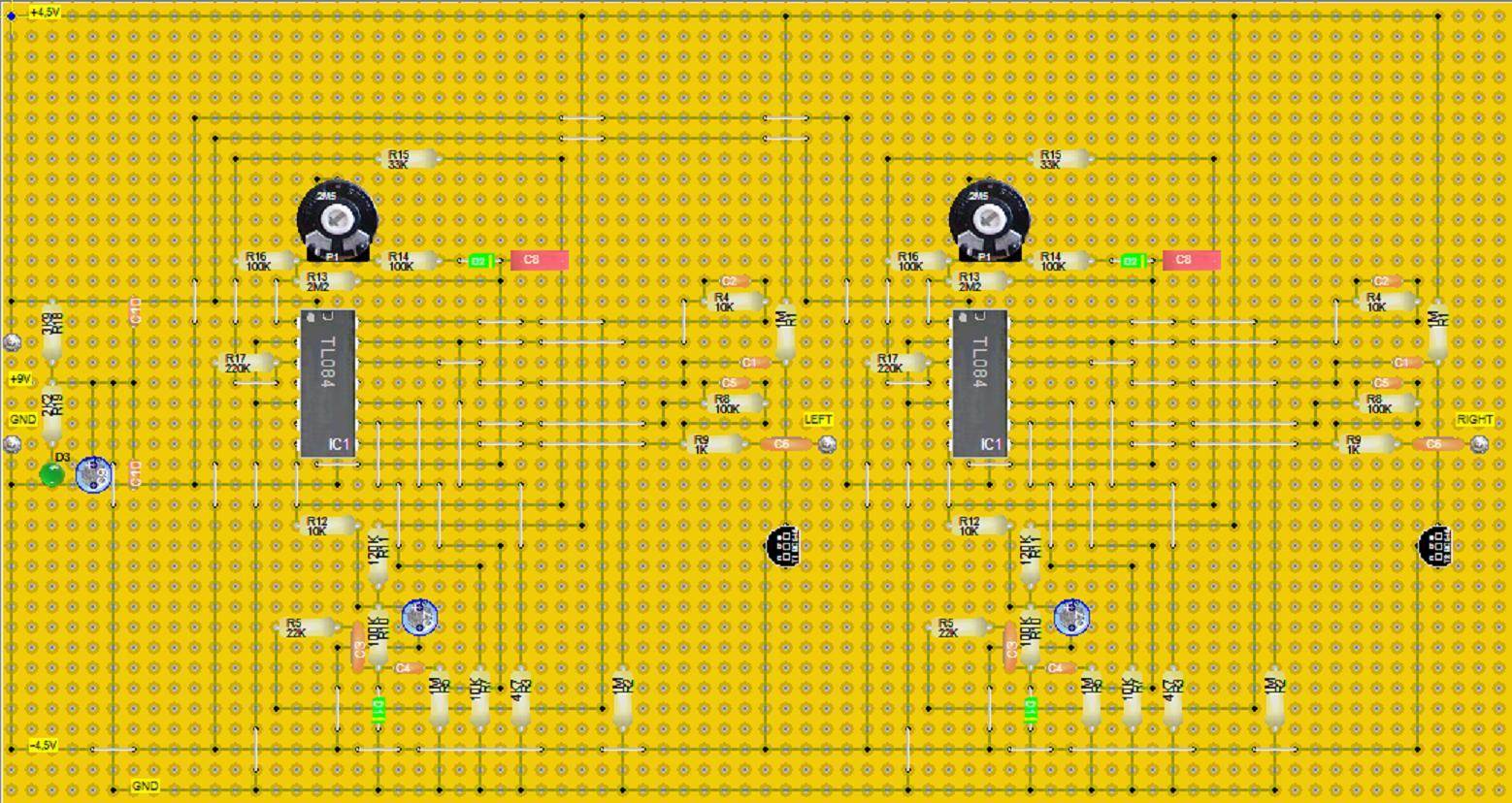

Yalu X. schrieb: > klack ---- klack ------------ klack ---- klack ------------ klack > (abwechselnd kurze und lange Pause) > > und ist die lange Pause ist zwischen 2 und 3 Sekunden lang? > > Dann hörst du den Dreieckgenerator, der das Lauter- und Leiserwerden des > Rauschens steuert, und der Rauschgenerator selbst funktioniert nicht > oder ist nicht richtig mit dem Rest der Schaltung verbunden. genauso, also hör ich den Dreieckgenerator. Hab die Schaltung ein paar mal geprüft, aber keinen Fehler entdeckt... Michael schrieb: > Möglicherweise ist der verwendete Transistor einfach zu "gut". V_EB0 des > BC547B ist >=6V. Wenn er ein Exemplar erwischt hat, welches eine größere > V_EB0 aufweist, kommt der Transistor gar nicht in den Durchbruchbereich > und rauscht daher auch nicht. hab ein paar andere Transisitoren probiert, sogar einen BC548C; aber da tut sich gar nichts. Hab oben mal ein Bild der Laborverdrahtung angehängt; vielleicht findet einer den Fehler... Danke im Vorraus...
Mir scheint R3 mit 4k7 etwas sehr hochohmig. Man hat dann nur 3-fache Rauschverstärkung vor der Modulation. Kein Wunder, dass da nur die Modulation raus kommt.
ArnoR schrieb: > Mir scheint R3 mit 4k7 etwas sehr hochohmig. Man hat dann nur 3-fache > Rauschverstärkung vor der Modulation. Kein Wunder, dass da nur die > Modulation raus kommt... oki, die Schaltung läuft. Danke...
