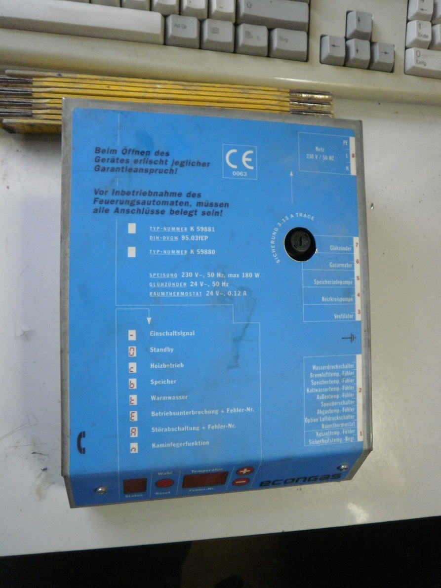

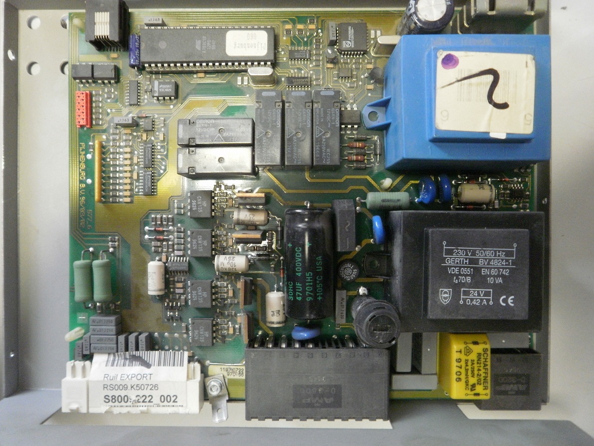

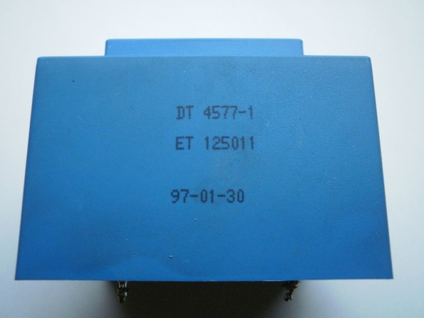

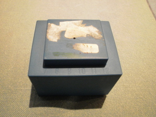

Hallo liebe Gemeinde, ich habe ein Problem mit meiner Heizung, eine Rohleder Optimat 20 condens dort ist in der Steuerung von Econgas Typ nr K59881 ein Zündtrafo verbaut, siehe Bilder, der ist kaputt. Leider kann ich nicht herausfinden wieviel VA er hat um einen ähnlichen zu bestellen es gehen 230V rein, 24V raus. an der 24V seite ist der glühzünder angeschlossen. ein den zuleitungsdrähten sind je 1 widerstand 1 ohm 5W drinn. der glühzünder selbst ist nur ein "Draht" der dann glüht und das gas zündet. ich hatte einen 5VA trafo verbaut, dabei wurde der glühzünder nur recht heiss, es reichte aber nicht zum glühen. abgesichert ist mit T 3.15A. Der defekte Trafo ist primärseitig unendlich im widerstand. wenn der mit 230V angesteuert wurde kam sofort die 3.15A sicherung. ich hoffe ihr könnt mir helfen, es ist schon ziemlich kalt. danke, groovie.

Zuerst: Das Bild ist auf jeden Fall zu groß! Dann: Größe messen, Bauform mit üblichen Trafos vergleichen. Der Trafo könnte für Kurzzeitbetrieb dimensioniert sein. Eine Nummer größer auswählen, falls der Einbauplatz das erlaubt. Der alte Trafo ist nur deswegen unendlich im Widerstand, weil die Primärwicklung durchgebrannt ist.
Hi, theoretisch sollte man nach den Abmessungen bei Reichelt o.ä. einen gleichen Trafo finden, soweit ich weiß sollten zwei gleich große Trafos auch die gleiche Leistung haben +-10% (Bei gleichem Aufbau). Schließ doch einfach ein 24V Netzteil samt Ampermeter an den Glühzünder, P=U*I, danach dann einen Trafo auswählen. BTW wie groß ist der Trafo denn? Gruß Simon
also die abmessungen sind länge 50mm breite 42mm höhe 32mm +5mm "dach"
BTW: *b*y *t*he *w*ay Schau mal hier: http://www.reichelt.de/?;ACTION=2;LA=2;GROUPID=3311;SHOW=1 Fang mit den 25-50VA an. - gerd
groovie schrieb: > BTW By The Way --> Am Rande bemerkt... ;-) gerd schrieb: > Schau mal hier: > Fang mit den 25-50VA an. >>>> es gehen 230V rein, 24V raus. an der 24V seite ist der glühzünder >>>> angeschlossen. >>>> abgesichert ist mit T 3.15A. Da sind 25VA schon etwas wenig...
Von den Maßen kommt am ehesten dieser hin - ist aber nicht kurzschlussfest... http://www.reichelt.de/?ARTICLE=2503;PROVID=1024 - gerd
Das war der originale sicher auch nicht - daher die Widerstände
Lothar Miller schrieb: > Da sind 25VA schon etwas wenig... Geb ich dir völlig recht... auch bei dem Trafo unter dem Link welcher oben von mir gepostet wurde, würde ich nicht darauf wetten, dass es funktioniert. Aber die These der ähnlichen Bauform = ähnliche Leistung wurde ebenfalls weiter oben aufgestellt und ich wollte nur einen Ansatz zur Recherche liefern. Bewerten muss man selbstverständlich trotzdem noch! - gerd

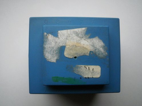

Moin Jung´s @Groovie Das ist kein Zündtrafo sondern ein Netztrafo. Mann müßte erstmal ermitteln, was auf der sekundär Seite hängt und wie was funktioniert bevor Ihr bei alle mir alle Trafo´s aufkauft. Wie wärs mit einen Schaltplan und Foto der gesamten Platine. Vielleicht kann dann geholfen werden. Gruß HolgerR

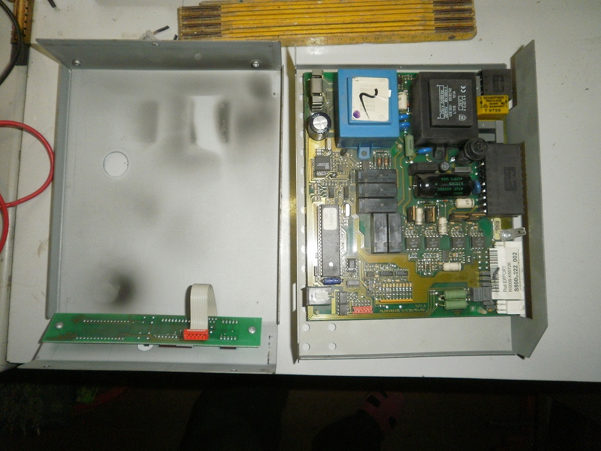

so, hier nochmal das gerät und die leiterplatte der schwarze trafo ist der neue, der aber zu schwach ist. an der linken unteren ecke des trafos ist die 3.125A sicherung die am anfang immer durchbrannte als der trafo sekundär unendlich viel ohm hatte.

ich habe herausgefunden dass der hersteller DANTRAVO ist http://www.dantrafo.dk/produkt.asp?page_nbr=4&lang=de&standard=true vielleicht kommen wir so weiter?

ich habe eher den Eindruck, daß gar kein Leistungs-R mit dem schwarzen Trafo verbunden ist, sondern dessen zwei Strippen direkt auf die Buchse gehen.
genau, der trafo geht direkt an die klemme und daran ist der glühzünder. die beiden widerstände sind zwischen stecker und zünder drann. ich werd mal morgen bei dantrafo anrufen ev bekommt mann über die aufgeedruckten nummern was raus. @mike wie soll ich denn die leerlaufspannung messen. trafo ist doch hin und steht nix drauf.

also dantrafo hat interessante informationen geliefert. erstmal ein datenblatt wird zur zeit noch gesucht, das hatten die nicht da. aber mit großer sicherheit hat der verkaufsleiter gesagt, die nr haben sie übrigens gleich gefunden DT4577-1 die drauf steht, also mit sicherheit hat er eine leerlaufspannung sekundär von 26,4V somit ist es also ein 24V trafo. aber primärseitig hat er nur 115V ! das scheint das ganze geheimnis zu sein. die windungen sollten also 1:5 sein wenn jetzt 230V anliegen und 1:5 transformiert werden erhalte ich dann etwa 46V und das durch 6 Ohm ist 7,6 A. Damit sollte das ding sofort glühen. bitte um berichtigung wenn ich hier einen denkfehler habe. wo bekomme ich so ein teil her? bei reichelt die waren doch alle für 230V ausgelegt oder? groovie

bisweilen werden die Trafos primärseitig mit 2 115V Wicklungen ausgestattet, die dann im 230V Betrieb in Reihe geschaltet werden. Die gibts auch bei GERTH wenn du mal auf deren Homepage schaust, nur eben nich bei Reichelt. Bei C* gibts welche von BLOCK http://www.conrad.de/ce/de/search/?s_ALL_FIELDS=trafos&s_att_prodspec_1894=2x115v&s_att_prodspec_0244=2x12v&s_po=0&s_ps=20&s_of=&s_oa=true&s_of0=&s_oa0=true&s_of1=&s_oa1=true

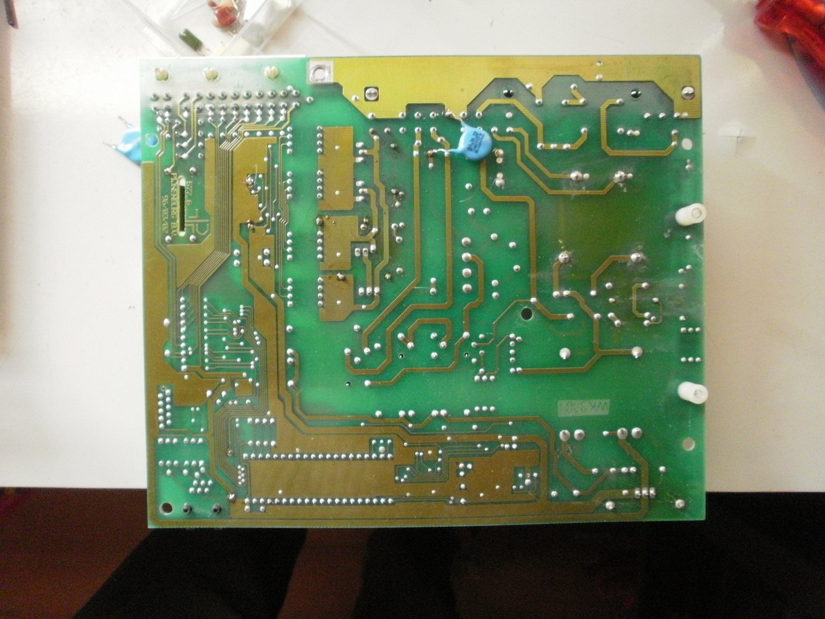

Nur mal so als Denkanstoß: Kann es sein, dass der defekte Trafo rückwärts betrieben wird? Ich kann mir nur sehr schwer vorstellen, dass jemand in einer solch prekären Schaltung einen 120V Trafo mit 230V betreibt. Viel eher wird es sein, dass die 24V/AC des Versorgungstrafos auf die 24V Sekundärspule des Zünd-Trafos geschaltet werden. Der Zünder sitzt dann an den 120V/AC des Zündtrafos. Vielleicht stand das ja auch oben schon irgendwo, aber auf den Bilder der Platine kann man nicht so einfach erkennen wer da mit wem verschaltet ist und man kann auch nicht erkennen, welche der beiden Wicklungen geschossen ist. Naja auf dem letzten Foto (PCB Unterseite) scheint zumindest einer der beiden Ausgänge Sekundär vom Versorgungstrafo an einen der beiden Pinne vom Zündtrafo zu gehen. Ja, das würde bedeutet, dass die Zündspule mit 120V gefahren wird. Allerdinsg ist hinter dem Zündtrafo noch ein 3-Pol Bauteil mit Kühlfahne, dass womöglich ebenfalls in diesem Kreis zu suchen ist. Gruß, Ulrich

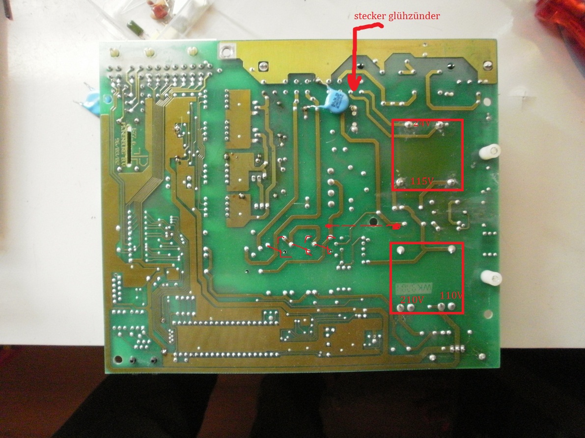

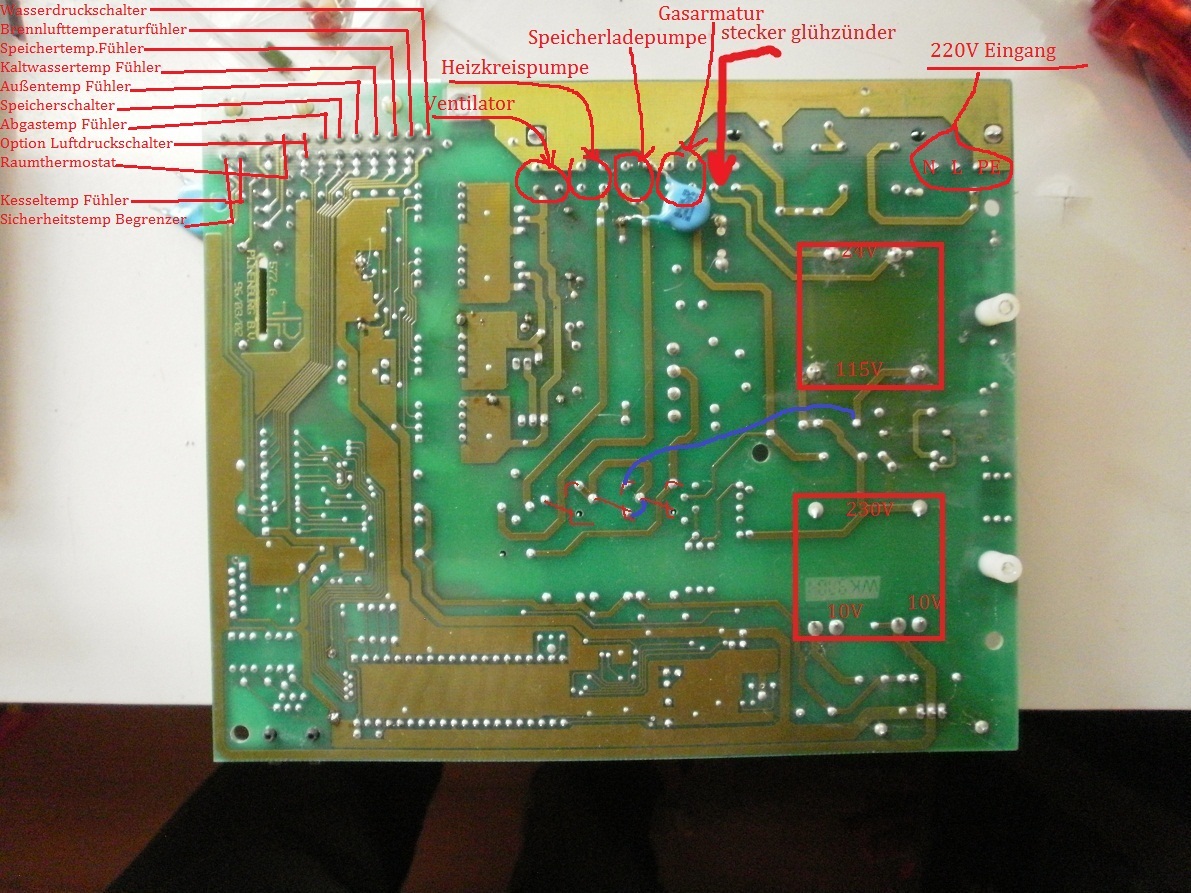

hab nochmal ein paar sachen eingezeichnet der 2. trafo ist mit den spannungen beschriftet
Moin ich glaube nicht, daß der 120 Volt-Trafo direkt am 230 Volt-Netz hängt. Ohne Schaltplan wird das nicht mehr. Wofür ist der 47yF und die ganzen VDR ? Und der Chip zwischen den Trafo´s? Da wird mehr gesteuert und geregelt als wir bisher glauben. Die Blocktrafo´s von Reichelt haben auch nur 230 Volt, es sei den Du nimmt die Flachtrafo´s, die passen aber nicht von den Massen her. Tut mir leid, Dir nicht weiterhelfen zu können. Gruß HolgerR
vllt. schickt Dir dantrafo einen, oder nennt Dir eine Bezugsquelle; das wird teurer als einer vom Dicounter, aber billiger als die Leute von den Heizungfirmen.
Also aus dem bauch heraus, stimmt da an den Beschriftungen der Bilder was nicht. Der eine Trafo hat deutlich 230V / 24V aber auf der Platine sind jetzt 210V und 110V eingezeichnet. Wurde das so gemessen? Wenn ja, von wo nach wo? Zwischen den Optokopplern und den Trafos ist die ganze Platine schon gut durch geheizt, es ist nur eine Frage der zeit, bis dort weitere Bauteile den Geist aufgeben. Der 400V ELKO wäre ein Kandidat, den ich gleich mit tauschen würde. Darauf achten, dass der neue gleich gut oder besser ist, was die Temperatur- und Spannungsfestigkeit anbelangt. Wenn man den Versorgungsteil mal mehr oder weniger komplett als Schaltbild aufzeichnet oder die Schaltungsunterlagen bekommt und dann die Schaltung verstehen kann, dann kann man versuchen einen Vergleichstrafo einzusetzen. Solange das nicht der Fall ist, würde ich versuchen ein original Ersatzteil zu bekommen. Den Hersteller kennen wir ja nun, also noch mal ans Telefon. Aber selbst dann ist es noch nicht sicher, dass alles so in Ordnung ist. Die Schaltung um den Trafo herum könnte durchaus eine Phasenanschnittssteuerung sein, so dass der Trafo nicht wirklich mit 230V angesteuert wird, sondern mit einer geringeren Spannung. Wenn hier etwas defekt ist, wird auch der neue Trafo sehr schnell hin sein. Aber wenn man das Ersatzteil für 20€ bekommt sind selbst zwei davon noch billiger als eine neue Steuerung. Gruß, Ulrich
danke zunächst. das durchgeheizte platinenbild stammt mit sicherheit vom auslöten mit dem heißluftgerät. ich versuch nochmal von dantrafo einen aus dänemark zu bekommen. melde mich dann wieder.

nochmal ein update hatte in der hektik am 2. trafo gelesen S1 10V S2 10V hatte daher 110 und 210V falsch gelesen

@asthmatiker hast ja recht, aber mir iss kalt ;-) also hab den trafo zu 0,90€ bei gerth bekommen und verbaut ... und was soll ich sagen es glüht wieder wie immer jetzt hab ich es wieder schön kuschelig warm.... boa was fürn stress danke euch allen sehr für eure mithilfe!!! groovie
das rätsels lösung war der trafo muss primär 115V haben, sec 24V und leistung 10VA.
