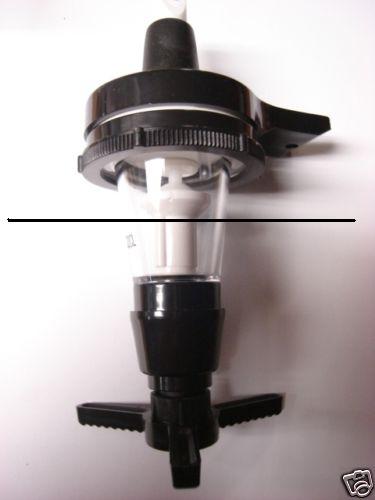

hallo könnte mir jemand einen Tipp geben, was für ein Sensor ich
benötige für mein Vorhaben??
Auf dem Bild ist ein Schnapsspender abebildet. Dort wo der Strich ist,
möchte ich irgend ein Sensor einbauen, der mir meldet, dass kein Schaps
mehr vorhanden ist.
Ich habe an eine Gabellichtschtanke gedacht, aber hier hat es wenig sinn
P.S. der Schnaps ist klar
gruss und vielen Danke für eure Hilfe

von Metabastler (Gast)
Warum sollte ein Lichtsensor nicht funktionieren?
Bei durchsichtigen Flüssigkeiten ändert sich der Brechungsindex.. VOILA
Zwei Photosensoren als Differenzsensor machens auch noch robuster gegen
Streulicht.
Einfach mal mit 'ner LED testen.

von Andrew T. (marsufant)
Aber sicher doch.
Erstens gibt es Lichtschranken für durchsichtige Medien (z.b. Sick hat
so einen Typ im Programm).
Zweitens kann man einfache Physik nutzen: Ein simple Laserdiode die das
Gefäß durchstrahlt unter 5-10 Grad Winkel. Der Auftreffpunkt auf der
gegenüberliegenden Seite ändert sich sich je nachdem ob Luft oder
Flüssugkeit dazzwischen ist. Dei Glaswand stört da (fast) nicht.
Und falls hier nun wieder Aufschreie kommen wegen ach so gefährlicher
Laserstrahlung: es reicht wirklich der kleinste (ca. 0,3 mW) Laser ,-)
Das ist gut handhabbar.

Man könnte auch eine Relex-Lichtschranke benutzen. Bei leerem
Portionierer wird ein Teil des Lichtes an der Inneseite de
Plexiglasbehälters reflektiert und zurück gestreut. Befindet sich innen
Flüssigkeit ändert sich der Brechungsindex und es wird mehr Licht
absporbiert. Auf diese Art und Weise funktionieren die Honewell-Sensoren
der LLE-Serie. Die gibts bei C. Man muss nur dafür sorgen, dass nicht
schon an der Aussenseite das meiste Licht reflektiert wird, z.B. mit
durchsichtigem Kleber oder Harz.
Prost gk

Bei den bisherigen Vorschlägen mit den Lichtschranken ging es aber immer
um Durchlicht. Jedenfalls gibt es bei der optischen Variante keine
Probleme mit der Lebensmittelechtheit.
Das mit der Pumpe hab ich so verstanden, dass der Portionierer nicht
direkt aus der darüber hängenden Flasche versorgt wird, sondern über
eine Pumpe. Dann macht auch die Detektion des Füllstandes Sinn, denn
damit wird die Pumpe abgeschaltet.

von Michael S. (fendt939)
danke sven,
aber nur zur versändniss, wenn ich wie im bild (ganz ganz oben 1
beitrag)
schnaps im spender habe, liefert er z.b. digital 1 wenn luft kommt, dann
digital 0 habe ich das richig verstanden??
muss ich es dann noch "kalibrieren"? d.h.wenn ich das ding zusammen
schraube, muss ich ihm dann sagen wenn es so ist(voll) dann ist es eine
1 wenn es so ist (Luft-> leer) dann null??
danke für deine hilfe

Also bei so einer Messaufgabe stellt man normalerweise die verfügbaren
Messmethoden gegenüber und bewertet sie dann. Weiter oben schreibst Du,
"Ich nehme den kapazitiven Sensor",  da musst Du Dir doch schon Gedanken
gemacht haben und zumindest das Messprinzip verstanden haben.
Hoffentlich hast Du den obigen Sensor noch nicht bestellt.

Also wie auch immer, ich würd die optische Methode vorziehen, da kannst
meiner Meinung nach noch am meisten dabei lernen!
V.a. hast auch gleich noch etwas mehr mech. Anforderungen an die
Konstruktion!
Zu dem o.g. Sensor: Wie willst denn den in diesem windigen Portionierer
befestigen?
Ein M10-er Gewinde reinschneiden?;)
Ich nenns mal ungünstig.....
hallo,
nein ich habe gedacht, dass ich ein Plexigalsrohr nehme, und vor das
plexiglas rohr neinen Kapa. Sensor in einer halterung fest verankere.
auf das plexiglasrohr würde ich den Schnapsspender setzten (nätürlich
den mechanismus ausgebaut).
ich will nur ein schanpsspender verwenden, da es am einfachsten ist,
wenn man die flasche wechslen muss die sind immer dicht :-)
aber ich habe nur gute sachen über den Kapa.Sensor gelesen, und über all
wird ein Kapa.Sensor empfohlen. aber wieso hier nicht??
gruss

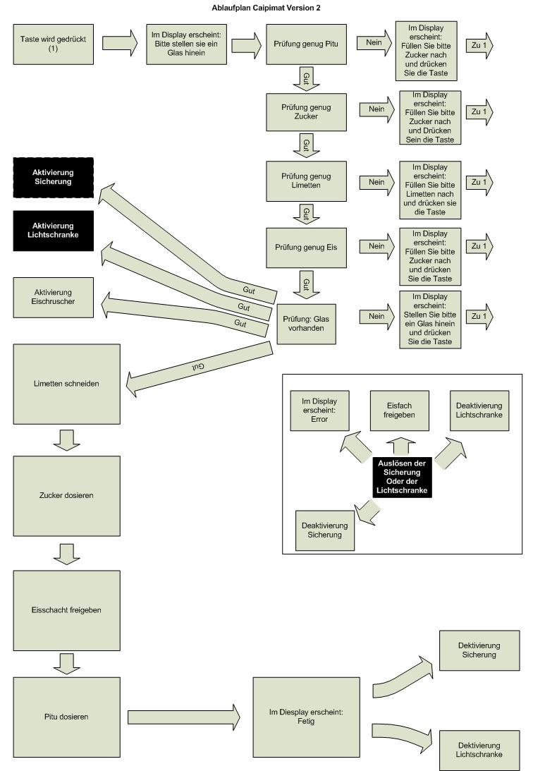

> ich binauf dem sofa gesessen mit meiner freundin.
> wir wollten caipi trinken waren aber zufaul um uns einen zu machen!
> dann kam mir die idee, da ich eh ein semesterprojekt machen muss (2sem.)
> dann bin ich zu meinem lehrer (prof.) und habe es ihm vorgeschlagen!
> er wahr begeistert.
> aber nach und nach hat er noch vorderungen gestellt das muss so gehen
> das so usw.
> und jetzt bin ich hier habe einige firmen angeschieben, die ich
> unterstützen. desahlb muss ich verbauen was mein prof sagt, und das was
> ich habe / bzw. bekomme.
> aber denkst du das das geht @ sven? und was meinst du mit
> ...denn sonst kann auch schnell das böse erwachen kommen...
> aber danke für deine beiträge!
> gruss
achso...das sind mal Ideen;)
Na ich mein halt bevor Du Sachen bestellst,erstell Dir erstmal ein
Konzept über die Funktionsweise der einzelnen Baugruppen und wie Du
deren Daten verarbeitest bzw. verarbeiten kannst!
Was hängt dann an der Verarbeitung dran nach dem Sensor? µC+Display/
Warnung (optisch/akustisch)/ einfach ein Lämpchen etc....
Stell doch mal Dein Konzept hier vor, dann kommen einem vielleicht noch
etwaige Vorschläge diesbezüglich!
Gruß, Sven
kann hier eine Art Ablaufplan einfügen kein problem...:-)
das ganze möchte ich über eine SPS steuern
von Sven W. (Firma: basement industries) (dj8nw)
Dafür würd auch ein µC reichen, sparst Dir einiges an Größe;)
Mir fällt spontan ein, das wäre doch was fürs pollin-Net-IO, dann gehst
über Netzwerk an die Steuerung ran und Rechnerseitig machst das
einfachstenweise mit profilab. Damit kannst dir sogar ohne Aufwand ne
GUI erstellen, also fertige .exe und schon hast es. Das wär die
ausführliche.
Brauchst einfacheres, dann einfach nen Mega8 oder so und ein Display
ran, incl Ansteuerung/Auswertung der Sensoren/Aktoren.
Hoffe helfen zu können....
