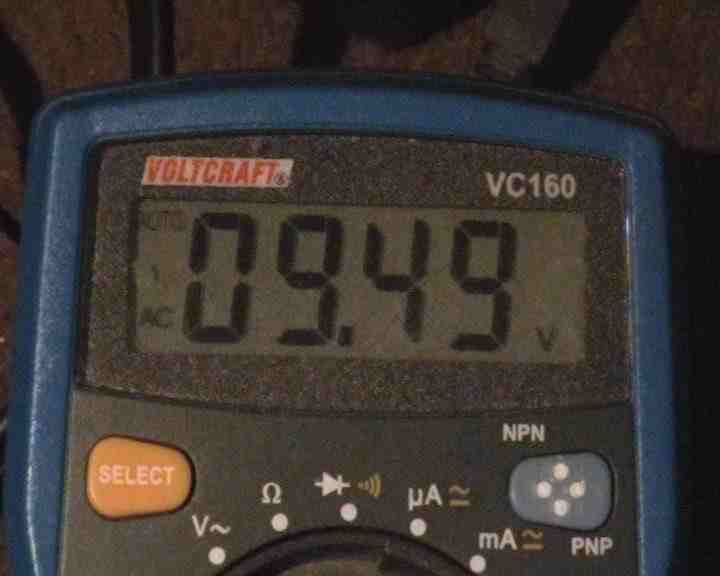

Ich habe eine Reihe von Bildern, die genau so aussehen, nur daß sich die
Zahlen ändern.
Ich möchte die Zahlen automatisiert erkennen lassen.
Omnipage macht das nicht mit - warum auch immer.
Wie kann ich die Zahlen automatisiert erkennen lassen?

wenn die bilder imm exakt so aussehen, kann man es doch selber machen.
Einfach das bild mit irgendeiner scriptsprache einlesen und von ein paar
pixel den duschnitshelligkeitswert berechnen. Wenn die 7-Seg-Anzeige
immer an der gleichen stelle ist sollte das in ein paar min gemacht
sein.

Ich würde das Bild in die einzelnen Ziffern unterteilen. Das macht das
Problem schonmal wesentlich einfacher. Dann hast du nur noch die 10
Erkennungen für die Ziffern 0-9 (Plus vielleicht dezimalpunkt da oder
nicht...). Könnte man mit neuronalem Netz machen das man mit einigen
Beispielen anlernt.
Weil eine 7-Segment-Anzeige eindeutig zu weit von dem entfernt ist, was
eine OCR als Schriftart erwartet.
Wenn alle Bilder annähernd exakt den gleichen Bildausschnitt zeigen und
bei identischen Belichtungsbedingungen aufgenommen wurden, könntest Du
Dir ein Programm schreiben, daß den Farbwert einiger Pixel auswertet und
so bestimmt, welche der Segmente gerade aktiv sind.
Daraus lässt sich der angezeigte Zahlenwert einfach bestimmen.

sofern, diese aufnahmen alle von der gleichen position kommen, einen
referenz pixel suchen- und durchschnittshelligkeit von einem segment
nehmen- dann entscheiden ob aktiv/nicht-->7 segment berechnen

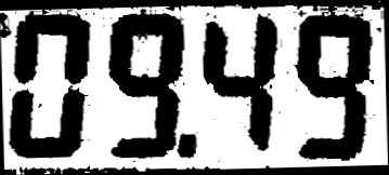

von Bildverarbeitung (Gast)
Moin,
hast du schonmal versucht, das Bild durch ein paar Filter laufen zu
lassen und so z.B. den Kontrast zu erhöhen und die unnötigen Texte
auszuschneiden?
Es kann außerdem sein, dass die Software den 7-Segment "Font" nicht
beherrscht - dann hast du IMHO verloren.
Probier doch mal die Datei im Anhang aus...
von Sascha W. (sascha_w)
Hab dein Bild mal mit AbbyFineReader getestet, wenn ich in den
Eigenschaften des Erkennungsblocks den Drucktyp auf Matrixdrucker stelle
dann klappt die Erkennung.
Sascha
> Sascha
Ich habe die Datei in Finereader 10 eingelesen. Ich habe den Typ
Matrixdrucker nicht sondern Fax, Schreibmaschine, Standard und
Automatisch.
>> Sascha
> Automatisch.
hab beim mir noch Version 6, aber dann nimm doch mal FAX - die anderen 3
gibts bei mir auch. Geht aber bei der Bildauflösung wirklich nur für die
Zahlen, die Einheit kannst du vergessen.
Sascha
