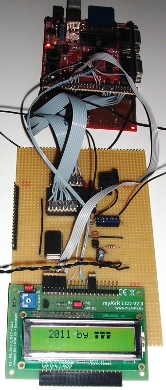

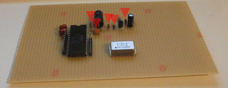

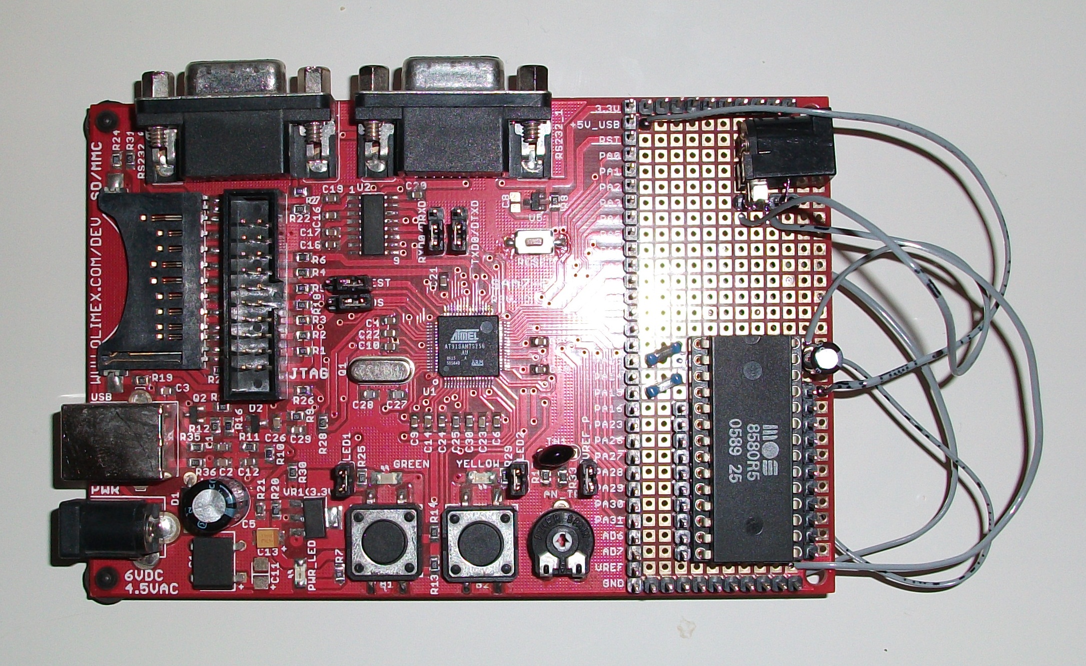

Momentan ist das einzige, was mir noch fehlt die beiden
Bypass-Kondensatoren für VCC und VDD und der Takt (siehe Foto (ohne
Pin-Verbindungskabel)). Für die Adress-, Daten- und Steuerleitungen habe
ich mir Verbindungskabel für die Stiftleisten gelötet.

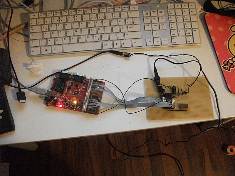

von Peter (Gast)
Hallo Stephan,
also Timer verwende ich eigentlich noch keinen. Mein externer Oszillator
hat 18,xxx MHz ( siehe Bild :-) ). Intern wird das dann soweit ich weiß
auf 48 MHz multipliziert.

Kaputtgehen kann eigentlich nichts, aber wenn die kurzzeitigen hohen
Schaltströme, die bei CMOS-Bausteinen auftreten, nicht per
Keramikkondensator abgefangen werden, dann kann die Spannung kurz
einbrechen oder in extremen Fällen auch anfangen zu schwingen, je nach
Verdrahtung, sodaß der SID unstabil arbeiten könnte, was auch das
generierte Audiosignals beeinflussen könnte. Den Kondensator am besten
direkt an den Versorgungspsannungs-Pins vom SID anlöten.

von Peter P. (uncle-sam7)
@frank: Der Oszillator ist leider noch nicht angekommen... vielleicht
kommt er ja morgen :-)
@stephan: Hab heute mal ne Mail an den ATMEL Support geschrieben und
nochmal unterstrichen wie wichtig mir die Sache ist. Prompt habe ich ne
Antwort bekommen. Werde wahrscheinlich erst am WE dazukommen, das zu
prüfen... Aber für die, die es interessiert:
Hello Peter,
You will find below a piece of code which initializes the PA21 I/O line
to
output the main oscillator signal on PCK1:
AT91C_BASE_PIOA->PIO_PDR = 0x00200000; // Configure PA21 to be driven by
peripheral
AT91C_BASE_PIOA->PIO_OER = 0x00200000; // Configure PA21 as output
AT91C_BASE_PIOA->PIO_PPUDR = 0x00200000; // Disable pull-up on PA21
AT91C_BASE_PIOA->PIO_BSR = 0x00200000; // Assign PA21 to peripheral B
function
AT91C_BASE_PMC->PMC_SCER |= 0x00000200; // Enable PCK1
AT91C_BASE_PMC->PMC_PCKR[1] = 0x1; // Select Main Osc Output
Hope this help.
(anm. peter) ATMEL rocks!
also jetzt wirds ernst :-)
habe eben folgendes getestet. Ratet mal, was die gelbe LED gemacht
hat...
..richtig: schwächer als sonst geleuchtet. Das bedeutet wohl, dass schon
mal die Mainclock wie vom ATMEL-Support beschrieben ausgegeben wird :-)
Ist es eigentlich schlimm eine LED im MHz-Bereich zu schalten?
Ich bin so aufgeregt...
int main ( void )
  AT91C_BASE_PIOA->PIO_PDR = 1 << 17; // Configure PA17 to be driven by
peripheral
  AT91C_BASE_PIOA->PIO_OER = 1 << 17; // Configure PA17 as output
  AT91C_BASE_PIOA->PIO_PPUDR = 1 << 17; // Disable pull-up on PA17
  AT91C_BASE_PIOA->PIO_BSR = 1 << 17; // Assign PA17 to peripheral B
function
  while(1){}
Ok, es ist in der Tat ein Signal. Habe nun auf der 2. LED den Status
dargestellt (LED2 blinkt langsam -> hängt an PCK von LED1). Allerdings
werde ich so wohl kaum "messen" können, wievie Hertz am PIN tatsächlich
rauskommen, da der Code ja auch den ein oder anderen Takt benötigt...
Hmm, hat jemand eine Idee, wie ich das machen könnte. Über einen
Interrupt würde das bestimmt gehen, so dass ich x nur alle 10000 Takte
auswerte und auf der LED ausgebe... Wollte eigentlich versuchen, dass
die LED im Sekunden-Takt blinkt, und somit die Hertzzahl "messbar" ist.
Kann vielleicht nochmal jemand die Zeilen um einen Teiler erweitern?
Dann müsste man da auch gut "messen" können... Sozusagen die jetzige
Config MIT einem Teiler (z.B. 64).
Danke schon jetzt dafür.
Peter

von Stephan W. (sir_wedeck)
Morgen,
na da haste ja schnell eine Antwort bekommen. :-)
Aber ich dachte die mögliche Frequenz war dir zu groß?
im Reg. PMC_PCKR machst du die Einstellungen, welcher Clock und mit
welchem Teiler gearbeitet werden soll.
momentan ist kein Teiler und der Mainclock gewählt. (18,432MHz)
mit einem Teiler von 64 und dem Mainclock wäre der Wert:
AT91C_BASE_PMC->PMC_PCKR[1] = 6 << 2 | 1;
siehe DB Kapitel 26.9.11
Stephan
So, jetzt glaube ich wirklich, dass ich langsam begreife, wie das Zeug
hier funktioniert :-)
was ich gestern vergessen hatte (da bin ich tatsächlich selber drauf
gekommen): Ich muss natürlich innerhalb des High auch so lange warten,
bis wieder low anliegt, sonst stimmt ja der Zähler nicht. Was soll ich
sagen? die LED switched nun 1/s. Cool.
  AT91C_BASE_PIOA->PIO_PDR = 1 << 17; // Configure PA17 to be driven by peripheral
  AT91C_BASE_PIOA->PIO_BSR = 1 << 17; // Assign PA17 to peripheral B function
  AT91C_BASE_PMC->PMC_PCKR[1] = 0x0 + 4 + 16 ; // Select Main Osc Output + Slow Clock
  int x = 0;
  int blink = 0;
  while(1)
    if(!((p_pPio->PIO_PDSR) & (1 << 17)))
      x++;
      // wait until the next status change
      while(!((p_pPio->PIO_PDSR) & (1 << 17)))
22
23
      if (x > 1000)
24
25
        x = 0;
26
        if (blink == 0)
27
28
          p_pPio->PIO_CODR = BIT18;  // led2 on
29
          blink = 1;
30
31
        else
32
33
          p_pPio->PIO_SODR = BIT18;  // led2 off
34
          blink = 0;
35
36
37
38

Ich habe nun mal die Funktion geschrieben, um die Datenleitung und
Adressleitung zu setzen. Was mir dabei gleich noch aufgefallen ist:
Bei meinem Board
http://www.olimex.com/dev/pdf/ARM/ATMEL/SAM7-P256-SCH-REV-F.pdf sind
manche I/O-Pins, die rausgeführt werden bereits belegt. Bringt das
Probleme in der Zukunft? Gerade wenn ich mir z.B. den SDCard-Slot
ansehe. SID würde beim Zugriff ruhen. Kann dem SID was passieren, wenn
ich auf die SDCard zugreife? Und anders herum kann der SDCard was
passieren, wenn ich auf den SID zugreife? Gerade auch vor dem
Hintergrund 5V TTL (SID lesen).
Z.Zt würde ich die Leitungen so in der Art benützen
5 oder 6 Leitungen warens glaube ich für den HD44780 (4Bit)
RS232 wäre auch nicht schlecht, da ich da ganz gut "poorman debugger"
spielen kann...

von Frank B. (foobar)
Wie es aussieht hat das Olimex-Board die SD-Card direkt angeschlossen,
ohne zusätzlichen Schutzchip. Das ist ok, wenn du die SD-Card immer nur
dann wechselst, wenn der Strom aus ist.
Den SID würde die 3,3 V von der SD-Card nicht stören, falls das immer
per Chipselect sauber getrennt ist. Hängt dann von der SD-Card ab, ob
die die 5 V mag, wovon ich jetzt erstmal nicht ausgehen würde (also SID
oder SD-Card fängt an zu rauchen :-) . Wenn du planst, da eine
einzustecken, dann würde ich andere Pins emfpehlen. Die ARM-Architektur
ist ja recht effizient, falls der Compiler gut ist, was das
Auseinandernehmen von Wörtern und das Verschieben von Bits betrifft,
sodaß die nicht kontinuierlich hintereinander liegen müssen. Vorteil
wäre auch, daß man per PDC im Hintergrund, ohne Prozessorlast, auf den
SPI-Bus für die SD-Card zugreifen kann und parallel dazu dann den SID
ansteuern kann, falls du mal parallel zum Playback Lieder nachladen
willst.

von Peter (Gast)
jetzt habe ich mal alles fertig verkabelt. Wo ich jetzt allerdings noch
Bauchweh habe (aus dem Datenblatt):
5V-tolerant means that the I/O lines can drive voltage level according
to VDDIO, but can be driven with a voltage of up to 5.5V. However,
driving an I/O line with a voltage over VDDIO while the programmable
pull-up resistor is enabled will create a current path through the
pull-up resis156175K–ATARM–30-Aug-10 AT91SAM7S Series Preliminarytor
from the I/O line to VDDIO. Care should be taken, in particular at
reset, as all the I/O lines default to input with the pull-up resistor
enabled at reset.
Der SID ist ja TTL 5V.
Wenn ich die Pins Direkt anschließe, muss ich dann "nur" darauf achten,
dass die Pullups im AT91SAM7S deaktiviert sind? Dann ist alles OK, oder?
Wenn die Pullups aktiv sind, ist dann auf VDDIO 5V ggf. vom SID? Oder
was passiert dann? Da geht dann schon was kaputt, oder?
Ansonsten - die Bypasses - sind nun alle dran, nach dem Anschalten
raucht nix. Code für Testton für 6510 habe ich mir aufm 64er Emulator
zusammengebastelt. Also sollte es losgehen, sobald ihr grünes Licht
wegen der internen Pullups im AT91SAM7 gebt...
Danke für jeden Hinweis...
Gruß,
Peter
Ich denke nicht, daß es da ein Problem geben wird. Laut Datenblatt
fliessen bei eingeschalteten Pullups maximal 600 uA nach Masse. Das
einzige was dabei dann dem Atmel gefährlich werden könnte ist, wenn es
sich summiert, sodaß VDDIO dann von der Spannung zu hoch wird, weil
normale Spannungsregler meist nur Last ausregeln können, aber nicht
Spannung wegregeln können, die an der Ausgangsseite angelegt wird. Ich
denke mal, du könntest das Problem recht leicht umgehen, indem du die
maximale Last, also bei 8 Anschlüssen vom SID Richtung Atmel 48 mA, als
Last an VDDIO dranhängst, wenn du ganz sicher gehen willst.
Wenn du allerdings den SID Chipselect per Pullup angeschlossen hast,
dann kommt nach dem Reset der SID gar nicht mit aktiven Ausgängen, sodaß
du also vom Programm her alle Zeit der Welt hast, erstmal die Pullups
auszuschalten, sodaß du das dann auch nicht mehr brauchst. Aber du
kannst ja sicherheitshalber nochmal für deinen konkreten Fall beim Atmel
Support anfragen, die helfen meist gut weiter. Und ein Multimeter an
VDDIO dranhängen und sobald es zuviel Spannung zeigt, schnell den
Stecker ziehen :-)

jetzt habe ich mal alles angeschlossen und den "Code" für einen Ton an
den SID geschickt. Das Einzige was passiert, ist dass er kurz knackst
und das wars dann... Keine Ahnung, wie ich jetzt weiter vorgehen soll.
Hab natürlich schon ein paar Sachen Probiert.
Die Leitungen habe ich im "Slowmotion"-Modus mit LED geprüft. Das hat
eigentlich alles super ausgesehen von der Reihenfolge und so... Timings
habe ich auch verschiedene probiert. Alles ohne Erfolg...
hier mal das Chaos bis jetzt:
Sieht eigentlich gut aus der Code, nur daß ich "*" und "/" durch
Shift-Operatoren (>> und <<) ersetzen würde (Operator-Präzedenz dabei
beachten).
In so einem Fall würde ich mit einem Scope nachmessen, ob alles auch so
ist, wie es sein soll, also liegen tatsächlich 1 MHz an? Kommen alle
Signale wie erwartet nach dem Chipselect? Sind alle Pins am SID
angeschlossen und alle Pegel richtig? usw. Das Picoscope 3206, was ich
hier habe (und zwei Kanäle brauchst du, um z.B. die Signale relativ zum
Chipselect oder Clock zu testen), kann ich wirklich empfehlen. Für dich
würde allerdings auch die preiswertere 2203-Variante ausreichen, falls
du nicht irgendwann mal was schnelleres messen willst.
Gute Nacht zusammen,
naja, bin echt gefrustet. Habe eben den 1MHz Oszillator angeschlossen.
Nochmal mit meiner LED-Leiste alle Leitungen zum SID geprüft. Scheint
so, als ob nix verdreht wäre. Allerdings das Selbe in grün. Nur ein
Knacksen. Habe extra nochmal die Sound-Befehle im C64 Emulator getestet.
Da sollte ein gleichmäßiger Ton rauskommen.
Ich denke, dass es irgendwie schon funktioniert. Wenn ich die Lautstärke
über 0xD418 auf 15 setze, dann knackst es stärker, als wenn ich die
Lautstärke auf 7 setze. Ich habe noch vom C64 in Erinnerung, dass da ein
Kancksen war, wenn man die Lautstärke gesetzt hat. Bin mir allerdings
nicht ganz sicher, ob das beim 8580 auch noch so war...
Hmmm was nun?
Kann es vielleicht an den Kondensatoren für die 2 Filer liegen?
Irgendwie habe ich das Gefühl, dass das mit der Lautstärke klappt, aber
keine Töne erzeugt werden können...
Das wars dann wohl?
Peter

166
Poste mal den Schaltplan von deiner bisherigen Schaltung, vielleicht
fällt ja einem was auf.
Hast du einen 6581 oder 8580? Wenn man so im Internet sucht, scheinen
die übrigens alle bei Vdd 12 V (6581) oder 9 V (8580) angeschlossen zu
haben, die hast du auch anliegen? Achtung: Vcc natürlich weiterhin 5 V.
Also ich habs momentan 1:1 wie es in
http://www.zimmers.net/anonftp/pub/cbm/schematics/computers/c128/manual/46.gif
steht angeschlossen. (o) Audio-Out (nach dem Kondensator) ist bei mir
eine Kopfhöhrerbuchse, die ich an einen aktiven PC-Speaker angeschlossen
habe...
Das mit den 9V habe ich in meinem Fall beachtet. Die liegen auch an. An
den beiden Versorgungspins habe ich noch die Bypasses installiert.
> Wegen den beiden Filterkondensatoren an CAP1A/1B und CAP2A/2B denke ich
> ist nicht kritisch, solange du die Filter nicht einschaltest, aber man
> kann ja nie wissen. 470 pF für den 6581 und 22 nF für den 8580.
hmm. Ich hab die Kondensatoren wie in
gewählt...
> Wie hörst du den Audio Out ab? Muß ein hochohmiger Anschluss sein, also
> kein normaler Kopfhörer oder gar Lautsprecher. Hier in der Schaltung:
> http://www.ucapps.de/mbhp/mbhp_sid_v3.pdf
> wird es nur mit 10 k belastet und per Transistor verstärkt.
Irgendwie hab ich echt fast keine Lust mehr irgendwas da anzuschließen.
Bin echt total gefrustet deswegen. Mal schauen, vielleicht nächstes
WE...
Hallo NG,
so, jetzt sind wieder ein paar Tage ohne Zeit vergangen. Habe nun den
kompletten "SID-Teil" der alten 128D Platine "extrahiert" un auf
Lochraster übertragen. Am WE muss ich noch nen Sockel für den SID kaufen
und dann werde ich den ganzen Summs mal anschließen und hoffen, dass es
diesmal lauter ist. Wenn nicht, denke ich, dass der SID im Eimer ist.
Ich hatte zwar die Frage schon mal etwas weiter oben gestellt, aber
nachdem die alten Bauteile etwas anders aussehen, würde ich sie gerne
nochmal fragen:
Die Einbaurichtung der auf dem Bild markierten Bauteile sollte doch egal
sein? Kann das leider nicht mehr rekonstruieren...
Und noch eine weitere Frage: Was macht denn der Kondensator zwischen E +
B beim Transistor?
Und vielleicht noch eine weitere: Was würde es denn ungefär kosten, eine
Platine anfertigen zu lassen, wo der AT91SAM7 + SID und Zubehör verbaut
ist? Selbst bestücken dürfte bei den kleinen Beinchen eher unmöglich
sein, oder? Gibts da evtl. Adapter-Sockel?
Viele Grüße - bis zum Wochenende mit hoffentlich Soundbeispiel im Anhang
des nächsten Posts...
Peter
Du meinstest doch, in dem C128 würde der SID noch funktionieren?
Vielleicht einfach den Audio-Verstärker aufdrehen? Hattest du mal die
Wechselspannung mit und ohne den Verstärker als Last gemessen? Die
Transistorstufe sollte das aber lösen, falls das Problem ein zu
niederohmiger Eingang deines Aktiv-Speakers ist.
Die Einbaurichtung der markierten Teile ist egal, das sind
Keramikkondensatoren, die keine Polarität haben. Anders als Elkos, die
dir um die Ohren fliegen können, wenn du die falschrum einbaust. Keine
Ahnung was der Kondensator zwischen B und E macht, ist wieder
Analogtechnik.
Hallo Frank,
habe eben alles fertig gelötet und angeschlossen.
Angeschalten, Programm in den Speicher geladen und go...
Leider überhaupt kein Geräusch zu hören!
Ein bischen blind durch die Gegend gemessen. Aber auch nicht wirklich
was gefunden; bis auf: Eine Verbindung zwischen erstem Widerstand am
Ausgangspin und dem ersten Bypass fehlt. Lötkolben nochmal angesteckt.
Und siehe da:
J U H U U U U U U ! ! !
Ich fass es nicht! Kein Brummen, kein Rauschen nur allerfeinste
SID-Töne. Am Verstärker die Lautstärke stimmt auch mit dem überein, was
ich zu hören bekomme.
Also nochmal vielen Dank, an alle, die konstruktiv zur Lösung
beigetragen haben. Besonders an Frank, dessen Oszillator hier genial
funktioniert!

habe gestern noch den Emulator mit der Hardware "verheiratet". An der
Software habe ich noch geändert, dass der 1MHz Takt auch am Pin des
AT91SAM7 anliegt. Dann nehme ich den als Referenz für die Emulation.
Ist das eigentlich technisch OK, wenn der Takt vom Oszillator sowohl in
den SID als auch in den AT91SAM7 geht (parallel und ohne Widerstände
etc...)
Es funktioniert jetzt alles. Hatte noch kleine Anlaufschwierigkeiten, da
ich versucht habe, die Daten und Adressleitungen am Ende wieder "zu
löschen", was ja gar niocht nötig ist, da CS ja Verantwortlich ist...

Hallo Frank,
als Nächstes wollte ich das Display anschließen.
Meinst Du, dass es funktioniert, wenn ich die 8 Datenleitungen des SIDs
auch für den HD44780 verwende?
Kann ich die einfach parallel anschließen?
CS vom SID müsste ja ausschließen, dass da ungewünschte Daten am SID
ankommen, oder?
Mir ist klar, dass dann auf jeden Fall immer nur einer was machen kann.
Aber mit den Pins ist es echt knapp geworden. Lieber habe ich noch für
die Bedienung ein paar Buttons mehr. Die 4Bit Ansteuerung bringt mich in
diesem Fall auch nicht wirklich weiter.
RS RW und E des LCD würde ich dann auf noch freie Pins verlegen...
Für die SD-Card: Sehe ich das richtig, dass ich im Minimalfall nur 4
Pins benötige (PA11-14). Die Abfrage, ob ne Karte vorhanden ist und ob
Writeprotected ist mir eigentlich egal in diesem Fall.
Viele Grüße,
Peter
Sollte gehen mit HD44780. Das dann aber mit 5 V betreiben, da wenn du
den SID mal lesen willst, das Display ja parallel dran hängt und es
sonst vielleicht Probleme geben kann, wenn das Display mit 3,3 V
versorgt wird und dann 5 V an den Datenleitungen vom SID bekommt.

Datenleitungen SID und HD44780 sind zusammengelegt.
Ich habe nicht mal mehr Lust gehabt, einen zusätzlichen Taster
anzulöten. Dann habe ich mich entschlossen, wenn beide Taster gedrückt
sind, das dann als "Enter" zu interpretieren. Funktioniert auch gut,
nachdem die Auswertung erst stattfindet, wenn beide Taster losgelassen
werden.

So, jetzt wäre das Display mit Menü auch mal soweit fertig
durchgestyled:
http://www.youtube.com/watch?v=6Rh_4KHwc14
Menüführung funktioniert soweit. Beide Taster gleichzeitig als "Enter"
lässt sich auch gut bedienen.
Die Balken rechts oben werden noch mit den 3 Stimmen des SID
"verbunden"...
MfG
Peter
