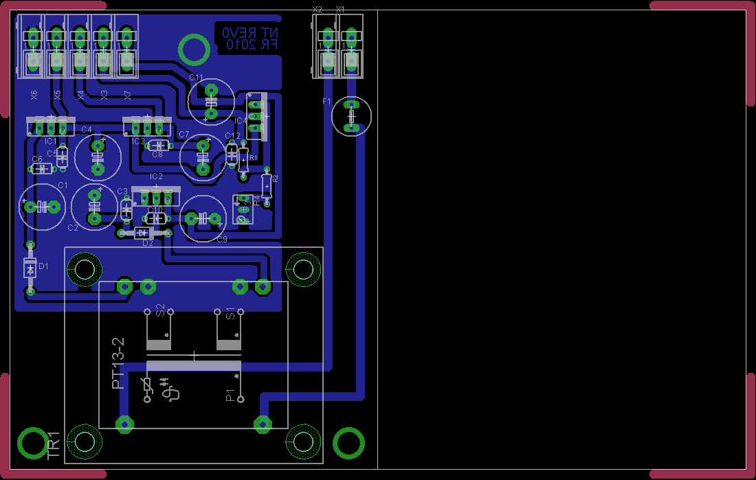

Hallo Leute
Habe mein erstes Netzteil in Planung.
Könntet ihr mal drübersehen, ob das so funktioniert, und ob auch die
Platine so in Ordnung geht. Ich lasse sie nämlich fertigen, und das
kann natürlich wenn etwas nicht funktioniert sehr teuer werden.
Dankeschön im Voraus.
: Verschoben durch User
Welche Ströme willst du der Schlatung entnehmen?
Wie wirst du die Kühlkörper für die Regler montieren?
Wenn du im Trafo rechts oben eine Befestigungsschraube eindrehst, wird
der Isolationsabstand zwischen prim und sek wesentlich geringer... :-o
von sonstwer (Gast)
Wegen des Mittelabgriffs würde ich die Platine von Schutzleitern und
anderen Erdpotentialen fernhalten.
Weshalb? Hintergrund?
von Stefan B. (stefan) Benutzerseite
Ich würde mich das so nicht trauen.
SCH
Bei 25V Spannungsfestigkeit von C1 und C2 bin ich ins Grübeln gekommen.
Die Gleichrichterei mit nur zwei Dioden ist seltsam.
PCB
Die Leiterbahnführung des Netzanschlusses (?) ist IMHO suboptimal.
Die 100nF sitzen weit von den ICs weg, die Funktion dieser C ist
vielleicht unverstanden.
Kühlkörper vermisse ich komplett.
Das ist eine Halbweggleichrichtung. Der Ripple und der Spitzenstrom wird
dadurch größer. Ich würde auch nochmal 2 Dioden spendieren...
von sonstwer (Gast)
Lothar Miller schrieb:
Ich hab glatt die Galvanische Trennung durch den Trafo vergessen. Ich
nehme alles zurück! Einfach schneller geschrieben als gedacht ;)
von Web-Applikator (Gast)
> dadurch größer.
Mit etwas Pech brennt er damit auch den Trafo durch. z.B. wenn der
positive Zweig stark und der negative garnicht belastet wird.
Auf jeden Fall. Die 2 Cent sind sicher noch drinnen.
Ach ja, die Siebelkos nach der Gleichrichtung sollten schon größer
werden.
(Fausregel: 1000µF pro Ampere bei Brückengleichrichtung)
Nach den Reglern würde ich dagegen die Elkos weglassen, nur die Kerkos
bleiben. Die dafür aber vernünftig positioniert.
von ... (Gast)
Naja, 4,7µF oder 10µF würd ich schon spendieren. Nur 470µF sind zuviel.
Da man nicht sieht, was an diesem Netzteil angeschlossen wird würde ich
in diesem Fall je eine Rückführungsdiode über den Spannungsreglern
empfehlen.
von Toleranz (Gast)
warum die Regler IC3 / IC4 an die 15 V ?
Energie muss eh verbaten werden, ob jetzt auf mehrere Regler verteilt
oder gleich direkt.
Ausreichend Kühlkörper bereit halten oder gleich Schaltregler anstatt
der 78xx Typen verwenden

von Bastler (Gast)
Ich würde die Regler am Rand der Platine platzieren.
Diese könnten dann alle auf einen großen Kühlkörper (isoliiert!)
montiert werden.
Falls jetzt einer fragt: Warum?
Weil er damit den Trafo asymmetrisch belastet und ein Gleichstromanteil
(im Mittelwert) auftaucht, der den Trafokern eher in die Sättigung
bringt. Und wenn der Kern mal in der Sättigung ist, steigen die Verluste
stark an --> Hitzetod.
