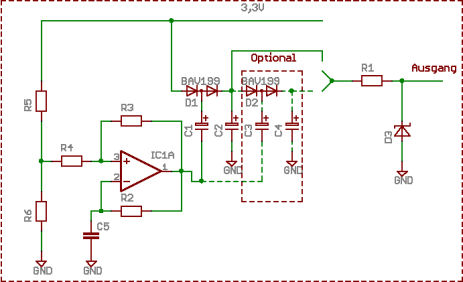

von Andre Fabricius (Gast)
Also Timer sind definitiv nicht mehr über, leider. Bin grad dabei die
Platine fertig zu stellen. Mir ist ein(bzw. auf)gefallen das nen 555
net auf 3.6V läuft, naja dann nehm ich halt nen Opv. okay aber wie
sieht es mit den Spannungen aus die an den Dioden abfalen wenn ich ne
Verdoppler-Schaltung dahinter setze. Wenn es definitiv nicht klappt
sagt mir bitte bescheid (hab nicht wirklich doll die Peile von so
analogen geschichten). noch steht dieser teil der schaltung nicht und
es wär schade wenn ich mir die Platine versudel. mfg Andy
von Thorsten (Gast)
Also ich hab mir mit ner Kaskade dieser Schaltung ca. 12V mit etwa 10mA
erzeugt, daß funktioniert. Bei mir war die Einschwingzeit allerdings
auch egal. Über den Dioden fallen 0.7V ab, wenn du jedoch
Schottky-Dioden nimmst, sind es vielleicht nur ca. 300mV oder noch
weniger.
Ich hatte meine Frage nen bissle verwaschen gestellt.
Ich hab am Ausgang vom OPV nur nen 3,8V Rechteck, wenn an beiden Dioden
jetzt 0,7V abfallen hab ich also (3,8V *2 -1,4V)= 6,2 V wenn alles
klappt. (oder wird es aus der praxis heraus nicht funktionieren ?)
thx Andy
von AxelR. (Gast)
Am OPV wirst Du ca.3Volt Rechteck haben. Diese werden sich abzgl. der
Diodenflußspannungen zu deinen 3.8Volt Betriebsspannung hinzuaddieren.
Siehe Schaltung im Anhang.
AxelR.
von AxelR. (Gast)
@Andre
bitteschön...
AxelR.
