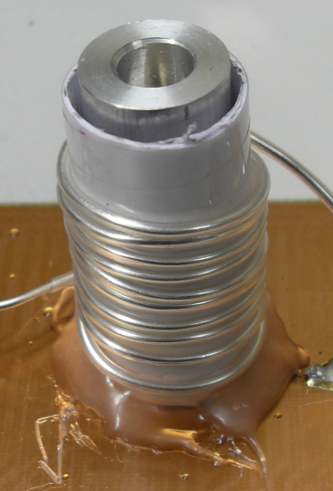

für ein Impedanzanpaßgerät brauche ich eine manuell abstimmbare Spule
und Kondensator.
Frequenz ist zwischen 25 und 35 MHz, Leistung 1-10W.
Es wird nicht über eine Antenne abgestrahlt, es ist Experimentalphysik.
So habe ich erst mal dieses gebastelt. Der 1mm Silberdraht ist mit
Schrumpschlauch isoliert. (1mm Cul hatte ich gerade nicht)
Durch rein und rausdrehen des Aluminiumkernes kann man die Induktivität
verändern. Leider ist der Variation der Induktivität nicht all zu hoch.
Was kann ich besser machen?
Als Trimmkondensator habe ich 2 Stück TRIMMER 31809 von Reichelt
parallel geschaltet um auf mehr als 100pF zu kommen. Gibt's dazu
Alternativen?

Keinen Al-Kern benutzen.  Al ist diamagnetisch, aber dieser Effekt
ist sehr viel geringer als Ferromagnetismus, sodass die Änderungen
gering sind.  Al-Kerne benutzt man daher in der Regel nur im VHF-
Bereich.
Du solltest dir einen für die Frequenz geeigneten Ferritkern suchen.
> Gibt's dazu
> Alternativen?
Richtige Drehkos.  Gibt's kaum noch neu zu kaufen, aber in ausreichenden
Mengen in Altbeständen, auf Funk-Flohmärkten, bei Oppermann Elektronik,
box73.de etc. pp.

zum Alu-Kern: ich denke, dass nicht der Diamagnetismus die Hauptrolle
spielt, sondern die Veränderung der Windungskapazitäten. Der Kern bringt
einfach eine höhere Kapazität zwischen den Windungen und nach Masse ein.
von Johannes (Gast)
> Zum Alu-Kern: ich denke, dass nicht der Diamagnetismus die Hauptrolle
Ich hätte noch eine andere Theorie anzubieten: Der Alu-Kern wirkt wie
eine kurzgeschlossene Winklung, man erzeugt also einen Übertrager mit
variabler magnetischer Kopplung. Dadurch ändert sich dann auch die
Induktivität auf der Primärseite, also der Spule. Die Induktivität wird
kleiner, wenn man den Kern weiter eintauchen lässt.

Einfach Spulenlänge mechanisch veränden?
oder Luftdehko aus Opas Radio ?
oder weniger Windungen und anderen Ferritkern testen?
oder Ferrit-Alukombination testen?
Wo ist das Problem? Wenn du schon einen Sender bauen willst, dann weißt
du doch, das man nur einen Drehkondensaor (spannungsfest) einsetzen
brauchst.
Die Induktivität kannst du messen und den Kondensator berechnen.
Ich bin zwar kein Senderbauer, aber Alu-Kern ist Quatsch.
Lass es lieber! Wer mit Schrumpfschlauch eine KW-Spule isoliert, hat
keine Ahnung. Dafür gibt es Keramik-Körper.

1. Leider habe ich gar nix da, (nicht mal Cul) ich muß mit dem was ich
habe auskommen oder was bestellen. Kannst du mir eine Ferritkern
empfehlen?
2. Wär Kupfer besser als Alu?

Trimmko vom Conrad werden bei 10W 20Mhz durchlagen.
Da könne es sogar mit einem Radio- Drehko eng werden.
> empfehlen?
Vielleicht eine der Spulen hier nehmen?
http://www.oppermann-electronic.de/html/spulen.html
Wohnst du so weit in der Pampa, dass du keine Funkamateure in deiner
Nähe hast, von denen einer noch so'nen Kram in der Bastelkiste
rumliegen hat?
Nö.
