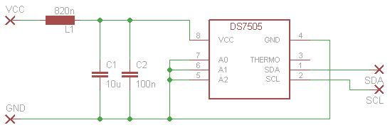

Ich verwende einen DS7505 von Dallas (Maxim)
Hier das Datenblatt: http://datasheets.maxim-ic.com/en/ds/DS7505.pdf
Interessante Seite: 5
Es handelt sich dabei um einen Sensor welcher bereits einen integrierten
ADC enthält und die Daten per I2C wahlweise in einer auflösung von
9,10,11 oder 12 Bits sendet.
Laut Datenblatt hat der Sensor eine Genauigkeit von +/-0.5C
Die kommunikation mit dem IC läuft soweit problemlos...
Einzig störrender faktor ist, das ich einen Offset von etwa 5C habe...
also alle meine Zimmerthermometer zeigen 24C an jedoch vom ic kommt 29C
zurück

Sollte eigentlich nicht der Fall sein... Spannung liegt bei 2.8V und er
ist bis 1.8V ausgelegt... Die Datenleitungen gehen direkt zum 5V AVR da
diese laut Datenblatt 5V Kompatibel sind....
Er ist auf einer externen Platine angebracht welche frei in der luft ist
Abgefragt wird er alle 2.5 Sekunden...

Exakte 2.85V (Durch spannungsteiler erzeugt da das teil nicht mal 1mA
verbraucht...)
A...aha Soooo. schrieb:
> Wie gross sind die Widerstaende ?
Hab ich keine, da Die leitungen 5V Logik kompatibel sind
lediglich pullups für SCL und SDA

Der Sensor befindet sich auf einer eigenen kleinen Platine etwa 1 x 1 cm
gross und nur die I2C Leitungen führen zur haupt platine

2.8 V * 0.75 mA = 2.1 mW d.h. die Selbsterwärmung dürften nur 250 °C/W *
2.1 mW ~ 0.5 °C sein.

Dazu kommt dann noch die Erwärmung des Spannungsteilers. Wenn der Sensor
1mA verbraucht hat der Spg.teiler einen Querstrom von 10mA.
Ist nach dem Spannungsteiler noch ein Kondensator 10µF und 100nF?
ja, hab noch einen 100nF Kondensator dran...

zwei Dinge könnten zu hoher Eigenerwärmung führen:
- I2C ist mit zu niedrigen PullUp-R's abgeschlossen (zu hoher Strom nach
Masse bei L)
- oder der Spannungsteiler ist zu niederohmig, und heizt selbst zu viel
(wenn ebenfalls mit auf dem Sensor-Platinchen)
von C. H. (hedie)
> Masse bei L)
Pullups sind 10k
Der Spannungsteiler ist 220 ohm und 330 ohm
und ja er ist auf dem platinchen und sogar mit dem massepin des ic's
verbunden...
Eventuell ist es wirklich das...
Werde es mal checken.... bzw Spannungsregler auf der Hauptplatine
einbauen
Danke :)
Naja - sorgt doch schonmal für 50mW - ist schon gut geeignet, um wenige
Grad zu machen.

von C. H. (hedie)
Hallo zusammen...
Ich habe den Sensor inzwischen umgelötet...
Auf der Sensor Platine befindet sich jetzt auschlieslich der Sensor und
die Anschlussdrähte...
Die Spannung bekommt er von einem entfernten 3.3V regler...

von C. H. (hedie)
Hallo zusammen...
Ich konnte das Problem beheben...
Es lag an der Speisung... Diese hatte aufgrund der I2C Leitung (333kHz)
sowie des schlechten netzteiles ziemlich unangenehme Rippel drauf... (+-
20mV)
Ich habe nun ein Filter vor den Sensor gepackt und er läuft nun ziemlich
einwandfrei :)
Vielen Dank euch allen die mir versucht haben zu helfen...
Anbei noch das von mir verwendete Filter...
Grüsse
Claudio
von Falk B. (falk)
@  Claudio Hediger (hedie)
Wie sah denn die Stromversorgung vorher aus? Sag nicht, dass dort GAR
kein Kondensator war . . .
MfG
Falk
von C. H. (hedie)
hehe es hatte selbstverständlich kondensatoren dort :)
Es sah etwa so aus
Schlecht Stabilisiertes Stecker netzteil -> 1uF -> 3.3V Regler -> 1uF
Kondensator -> WireWrap Draht -> 100nF Kondensator -> DS7505
von Falk B. (falk)
Wahrscheinlich reicht es, VOR dem 3,3V Regler einen ausreichend großen
Elko zu platzieren, so 100uF oder so, je nach Strom.
MFG
Falk
von C. H. (hedie)
Problematisch ist eben, das ich die I2C Leitungen zusammen mit VCC und
GND verdrillt habe. Somit sind Übersprecher der 333kHz SCL Leitung auf
VCC kein Problem
Zumal die 333kHz 5V Pegel haben.
