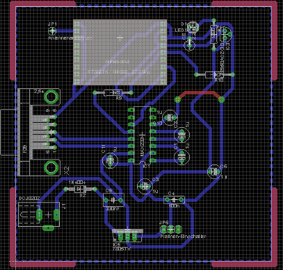

ich möchte in den 4 Ecken meiner Platine Löcher einzeichnen. Wie mache
ich das am besten bzw wie macht man das generell?
lg andy
von Sven P. (Gast)
Mit 'HOLE'.
Und rück doch das ganze Geraffel mal ein wenig zusammen, dann passts auf
die Hälfte der Platine
von Andy S. (Gast)
Ok, danke, schaut jetzt so aus..
lg andy
von Michael H. (michael_h45)
die platine wird mal gaaar nix.
such mal 10 threads mit "layout drüberschaun", such dir das aller
hässlichste layout raus und übernimm die ersten 100 tipps von da.

von Andy S. (Gast)
Ich glaube ich weiß was ihr meint, fällt mir auch gerade auf. Und zwar
die Reihenfolge und die Platzierung der Entstör Kondensatoren usw...
Die sollten vielleicht nicht weit auseinander liegen.
Ok werd mal schauen was zu machen ist.
lg andy

von Tom (Gast)
Kraut und Rüben.
von Christoph (Gast)
Kuck dir einfach mal andere Layouts mit nem Max232 an.... Da geht noch
was ;-)

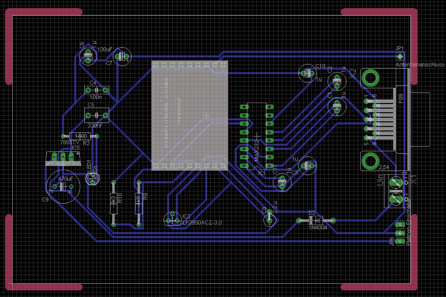

von Andy S. (Gast)
Wie schauts jetzt aus?
von Smoker (Gast)
Mach keine 90° Winkel, sondern nur 45°
Nimm doch für GND eine Fläche
Dann auch die Platzierung der Bauteile, z.B. C1 und C2 kannst du auf der
gleichen höhe platzieren, C11 noch drehen und ein bisschen runter
nehmen, etc. pp.
gib doch bei der suche einfach mal "layout überprüfen" ein, dann wirst
du schon ein paar tipps finden
von C. P. (chaki)
ja da haben die Vorredner recht.
Da fehlt noch ein wenig, hmm sagen wir mal "Hingabe".
Bestimmte sachen wie C11 wurden ja schon erwähnt.
Daher lieber mal ein paar allgemeine Hinweise.
Das wichtigste beim Layouten ist das platzieren der Bauelemente. Hat man
einer der Schaltung und den technischen Belangen ordentliche und
zufriedenstellende Platzierung gefunden, fällt das Routen der Bahnen
viel leichter.
Bevor du die erste Bahn routest, solltest du dir in der Tat eine GND
oder Vcc Fläche definieren, dadurch entfallen meist schon mal einige
AirWires und das Routen wird wiederum erleichtert.
Vermeide spitze Winkel,Leiterbahnen im 45° Winkel verlegen (so wie die
äußerst linke, unten, die mit den 2x45° Knicken um einen 90° Winkel zu
realisieren. So solls mal aussehen.) und bei Bedarf natürlich die
Breiten anpassen.
Vermeide auch solche seltsam anmutenden Bahnführungen, wie oberhalb von
C7 oder die Platzierung von Bauteilen/Bahnen bei R9 oder D1-->Funkmodul.
Ebenfalls müssten dir doch sofort die überlappenden Bauteile auffallen
(D2/C9) oder auch die nicht geroutete Luftlinie,
Schau dir in der Tat mal einige Platinen fertiger Projekte an, das
Internet bietet dir dazu genügend Möglichkeiten.
Übrigens zu deiner Eingangsfrage: Für mich sieht das so aus, als hättest
du den Durchgangsbohrungen kein (metrisches, bzw. gar keins) Maß
zugewiesen.
Der Drill der Bohrungen bewegt sich sicherlich im 0,0... inch Bereich.
Normalerweise solltest du ein Loch ähnlich dem der SUB-D-Befestigung
sehen können - außer du pinst die Platine später mit Stecknadeln an die
Wand.
Ich verwende zumeist 3,3mm als Durchmesser. Wenn du den Befehl für die
Bohrung gewählt hast, solltest du irgendwo den gewünschten Durchmesser
angeben oder selbst einen definieren können (auch nachträglich möglich).
Falls ich mich irre und du hast den korrekten Durchmesser gewählt, nix
für ungut - sieht nur seltsam aus.
Bleib dran - dann wirds auch besser und scheu dich nicht zu fragen.
außerdem... lass den autorouter aus dem spiel...
lieber beim platzieren nachdenken, dann hast beim routen per hand
leichtes spiel.

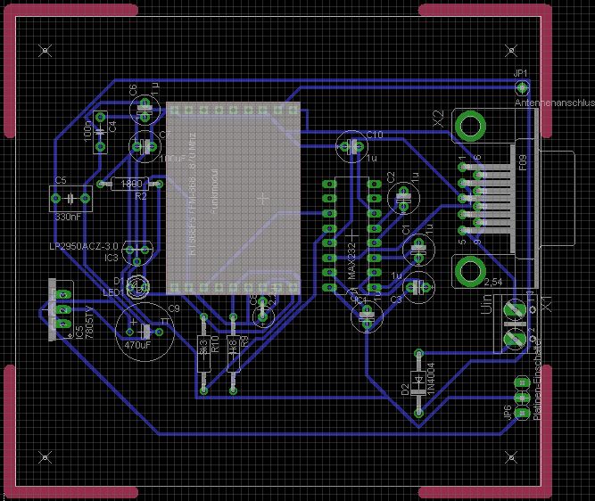

von Thomas Kiss (Gast)
Gleiche Dicke an Leiterbahnen ? Weniger Brücken ?
von Andy S (Gast)
Habe jetzt sas ganze nochmal händisch gemacht und bitte um Kontrolle.
Danke lg andy
von Sven W. (Firma: basement industries) (dj8nw)
Schon besser, wennst jetzt noch alles ein bisschen zusammenruckst, und
allein schon durch die Platzierung der Bauteile Leiterbahnlänge sparst,
wirds schon.
(z.B. Buchsre raufrutschen, max232 ebenso rechts neben Dein Modul etc.)
