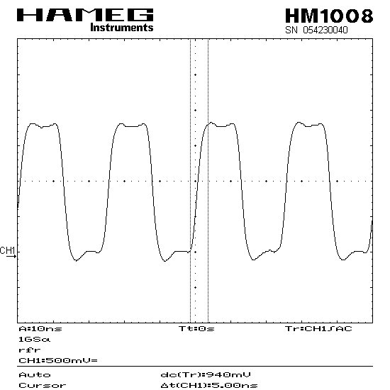

ich möchte einen Takt, den ich in einem Cyclon 3 erzeuge nutzen um einen
externen ADU (ADS800 von TI) anzusteuern. Allerdings lässt sowohl die
Amplitude als auch die Flankensteilheit zu wünschen übrig und der ADU
kann damit nicht arbeiten. Wie kann ich am geschicktesten den Takt so
aufbereiten, dass mein ADU läuft?

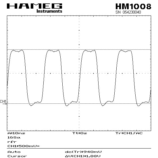

Die Taktfrequenz soll bis zu 40MHz betragen. Ich habe 2 Bilder angehängt
auf denen die Signalform gut zu erkennen ist.
Sieht doch gut aus... ;-)
Zur Flankensteilheit:
Ein HM1008 mit 100MHz analoger Bandbreite kann selbst die steilste
Flanke nicht sehr viel steiler anzeigen...
Die Über- und Unterschwinger:
Das hat evtl. eher was mit dem Masseanschluss der Messklemme zu tun...

Das mit der Steilheit hatte ich auch schon vermutet. Aber bleibt noch
das problem wie ich die Amplitude verstärken kann.
Gemessen habe ich den Takt direkt mit einem SMA/BNC-Kabel. Also sollte
der Masseanschluss ordentlich sein.

Das Signal sieht ja auch grundsätzlich gut aus...
von Alfred B. (Firma: Claus) (0ger)
Das hab ich doch glatt überlesen ...
Die Versorgungsspannung beträgt 1,8V.
Eigentlich könnte ich das Signal über eine Simple Verstärkerschaltung
hochsetzen aber später werde ich wahrscheinlich noch weitere Sigbale
benötigen und da wäre irgendein Baustein sinnvoll der das ganze gleich
für mehrere Signale macht.

Hast Du Dir auch mal Gedanken über den Jitter gemacht? Vom FPGA erzeugte
Takte sind nicht für wenig Jitter berühmt. Das macht sich bei der
Abtastung in einem schlechteren SNR bemerkbar.
Kannst Du Deinen ADC nicht direkt von einem guten Quarz versorgen?
Duke

Bei 40Mhz muss nichts "aufbereitet" werden, oder du machst was falsch.
Ich habe mit einem Cyclone 3 der ersten Generation (und zwar der
stromspar-Version!) schon 75MHz sauber rausbekommen  (75 MHz aus einer
PLL 25*6/2) und einen ADC damit angeschoben.
Jitter ist natürlich noch was anderes.
>Vom FPGA erzeugte Takte sind nicht für wenig Jitter berühmt.
Das kommt daher, weil allesmögliche dranhängt und ungleichmäßig
mitschaltet. Die Strombelastungen führen zu GND-Sprüngen und damit zu
Jitter in anderen Schaltungsteilen. Das kann man unterdrücken, indem man
die Teile entkoppelt.
Die Taktgeneration muss im FPGA eine eigene Einheit sein.

Allenfalls einen 65LVDS100 zwischenschalten.
