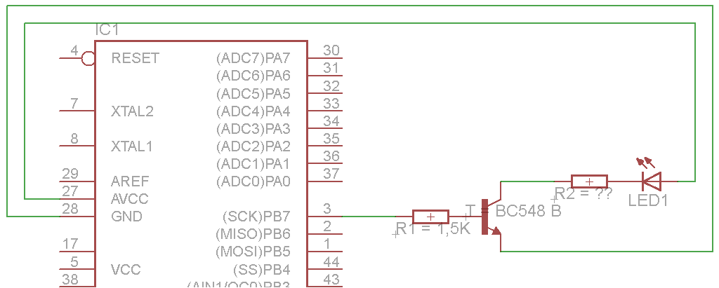

Hallo, ich habe ein paar Probleme mit den Widerständen am NPN Transistor
BC 548 B (http://www.datasheetdir.com/BC548B+download) den ich als
Schalter verwenden möchte.
* Vor die Basis habe ich einen 1,5k Ohm Widerstand gesetzt, also kommen
an der Basis 0,003´ A an. (I = 5V/1500Ohm)
Ich benutze zum ansteuern der Basis einen Pin des Atmega16 (I=20mA,
U=4,96V)
Reicht das zum Schalten? Sind 1,5k Ohm geeignet?
* Problem ist nun auch die Verstärkung des Transistors, angegeben ist
ein Faktor von 200 bis 450.
0,003´ A * 200 = 0,6  A
0,003´ A * 450 = 1,35 A
Stimmt die Rechnung?

Du willst den Transistor doch in die Sättigung steuern, daher ist die
Verstärkung bei dem Betrieb der LED nicht so wichtig.
In der Sättigung wird am Transistor 0,3 bis 0,4V abfallen. Nun musst Du
noch die LED Spannung wissen und das Ohmsche Gesetz bemühen.
Axel
von Kritika (Gast)
Luke Skywalker schrieb:
> (I = 5V/1500Ohm)
Du musst noch die ~0,7V der BE-Strecke subtrahieren, also:
(5V - 0,7V) / 1k5
Aber das ist relativ egal, nur zur Info.
Die Verstärkung kannst dir in deinem Fall auch egal sein, da du den
Transistor in Sättigung betreiben willst (Schalter).
1mA in die Basis reicht auch noch mehr als locker aus.
Und dein gesuchter Widerstand wird folgendermaßen berechnet:
(Versorgungsspannung - LED-Spannung - CE-Spannung) / LED-Strom
CE-Spannung ist ~0,2V, aber so genau musst du das hier nicht betrachten.

Du musst berücksichtigen, dass über dem Transistor eine
Sättigungsspannung abfällt, sowohl von B nach E, als auch von C nach E.
Von B nach E ist hier egal, 1,5kOhm sollten in jedem Fall für eine LED
reichen.
Bei der Berechnung des Vorwiderstands für die LED musst du allerdings
die CE-Saturation-Voltage mit einbeziehen. Diese ist abhängig vom Strom
CE.
Also:
5V - UsatCE - UsatLED = Spanung, die über dem R abfallen soll.
Der Rest ist URI!
Grüße
von MaWin (Gast)
Falscher Ansatz.
Richtig wäre: AVCC meinetwegen 5V,
die LED braucht davon bei ihrem Nennstrom beispielsweise 3.6V,
der Transistir voll durchgeschaltet 0.4V, bleiben
5-3.6-0.4=1V für den Widerstand, der auf 20mA begrenzen soll,
also 50 Ohm haben sollte.
(Rechne das mit den Zahlen aus den Datenblättern deiner Bauteile
nach).
Damit der Transistor 20mA bei nur 0.4V Spannungsabfall durchlässt,
muß er in Sättigung geschaltet werden, also 1/20 bis 1/10 des
geschalteten Stromes als Basisstrom bekommen.
Bei 5V aus dem uC, 0.7V Spannung an der Basis bleiben 4.3V und
damit dort 1-2mA fliessen darf man maximal 2k2 als Vorwiderstand
nehmen, deine 1k5 passen also ganz gut, der uC kann die 3mA auch
liefern.
von Helmut L. (helmi1)
> U=4,96V)
Nicht ganz.
Ein BC548B kann maximal 100mA Kollektorstrom fuehren. Also sind deine
0.6A b.z.w. 1.35A viel zu hoch.
Du must bei der Rechnung anders vorgehen.
Zuerst den Kollktorstrom der gebraucht wird festlegen. Sagen wir mal in
deinem Fall mit der LED 20mA.
Danach rechnest du den dafuer noetigen Basisstrom aus. Dafuer nimmt man
um auch den schlechtesten Transistor benutzen zu koennen den
Mindeststromverstaerkungsfaktor. Also in deinem Fall 200.
IB = IC / 200 = 100uA
Damit der Transistor auch sicher durchschaltet multipliziert man den IB
noch mit einem Faktor von 3 .. 10 (Genauer Wert unkritisch).
Nehmen wir 3 an.
Daraus ergibt sich ein Strom durch den Vorwiderstand von 300uA
Jetzt zum Spannungsabfall am Basisvorwiderstand.
Nehmen wir als garantierte Highausgangsspannung mal 4.5V an (Datenblatt
nachschauen). Die Basisspannung des Transistors betraegt typischerweise
0.7V das ergibt fuer den Widerstand  4.5V - 0.7V = 3.8V.
Jetzt kannst du den Widerstand ausrechnen:
RB = 3.8V / 300uA = 12666Ohm  -> Normwert 12 K oder 10 Kohm.

von Luke S. (no3x)
Danke für die Antworten. Dass man die LED einfacher schalten kann, ist
mir bewusst, jedoch möcht ich mich mit dem Transistor auseinandersetzen.
Bin nun etwas verwirrt, hab nicht so viel Ahnung von Elektronik und
benutz auch zum ersten mal das Ohmsche Gesetz.
Hat der Rest der Schaltung Einfluss auf den Basiswiderstand?
Nach Kritika's Formel bekomm ich 11,5 heraus.
(5V-2,9V-0,2V) / 0,2 A = 11,5 (Ohm?kOhm?)
von MaWin (Gast)
Sicher, allerdings berechnest du den Kollektorwiderstand.
Wenn du 1 Ampere durch die LED schalten wolltest,
täten es nicht ein paar Milliampere Basisstrom,
sondern eher 50-100mA, und weil ein uC so viel
nicht liefern könnte, bräuchte man dann sogar
2 Transistoren (oder eine andere Schaltung).

Am besten verrätst Du erst mal, wie groß Dein Wunschstrom durch die LED
sein soll. 20 mA oder 0.2 A oder was anderes?
von Düsendieb (Gast)
so schlecht ist die Rechnung doch nicht:
(5V-2,2V-0,2V) / 0,02 A = 130 Ohm
unter der Annahme, dass die LED bei 20mA Strom einen Spannungsabfall von
2,2V hat (das gilt für grüne LED, andere Farben haben andere Spannungen,
Hellere LED haben auch andere Ströme).
Also zeige mal das Datenblatt.
von Luke S. (no3x)
Hehe, Datenblatt ist gut. Irgendwann mal irgendwo bestellt. Es sind 3mm
gelbe LED würd jetzt mit 2,2V und 20mA rechnen.
> Es sind 3mm gelbe LED würd jetzt mit 2,2V und 20mA
Dann nimm einen 470 Ohm Widerstand und schließ die LED direkt an den
PortPin an. Da fließen dann zwar keine 20mA, aber leuchten wird die LED.
Oder wenn es denn unbedingt mit dem Transistor sein muss, einen 1K
Widerstand an der Basis und 130 bis 330 Ohm zwischen LED und Kollektor.
Dann wird es auch leuchten.

                5 V
                 o
                270
  Pin --10 K---| BC548B
                LED 10 mA
von Martin (Gast)
               5 V
                 o
                270
                LED 10 mA
> Vielleicht sollte ein Wissender uns erleuchten..
Wieviel Erleuchtung brauchst du noch?
Reicht das nicht zur Erleuchtung?
Beitrag "Re: Transistor - Widerstand an Kolletor"
@Martin (Gast)
Und was bringt diese Schaltung?
Wenn schon dann den 270 Ohm in Reihe zur LED und dann kannst du auch den
10K weglassen.
