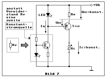

ich habe die Schaltung im angehängten Bild gefunden und wollte die mal
berechnen.
Angenommen ich habe eine Batterie, die von 16 bis 160 V geht bzw.
Batterien,die in diesem Spannungsbereich angeschaltet werden können.
Dann gehe ichbei der Berechnung doch erstmal von 16 V aus und danach für
160 V, oder?
Ich schreibe nun auf, wie ich mir die Berechnung denke.
Ich will einen Strom von 30 mA am Kollektor haben.
Dazu benötige ich einen Basisstrom von:
Ib= Ic/B     B: Verstärkung (PNP: 80, NPN: 90)
Ib_pnp= 30mA/80 = 0,375 mA
Damit das alles läuft, lasse ich einen Strom Iq von 1mA fließen.
Also ist für den npn-Transistor der Kollektorstrom gleich Iq = 1mA.
Ib_npn= 1 mA / 90 = 11 uA
Ich nehme jetzt mal für die LED einfach zwei in Reihe geschaltete Dioden
an mit 0,7V Spannungsabfall.
für Ure_pnp ergibt sich dann: Ure = Ud+Ud-Ube = 0,7V + 0,7V - 0,7V =
0,7V.
Re_pnp = Ure / (Ib+Ic) = 0,7 / (30 mA + 0,375 mA) = 23 Ohm.
Für Re_npn gehe ich ähnlich vor.
Ure_npn = 0,7V
Re_npn = Ure / (Ib+Ic) = 0,7 / (1 mA + 11 uA) = 692 Ohm
Jetzt noch den max. Rc berechnen:
Urc + Ure + Uce -Ub = 0
Urc_160 = Ub - Ure -Uce = 160 - 0,7 - 0,5 = 158,8V
Urc_16 =                = 16 - 0,7 - 0,5 = 14,8V
Rc_160 = Urc/Ic = 158,8 / 30 mA = 5,3 kOhm
Rc_16 =         = 14,8 / 30 mA = 493 Ohm
Jetzt noch Rv von der vorgeschalteten Stromquelle:
Urv_160 = Ub - Ure = 160 - 0,7 = 159,3 V
Urv_16 =           = 16 - 0,7 =  15,3  V
Rv_160= Urv/Iq = 159,3 / 1 mA = 159,3 kOhm
Rv_16=         = 15,3 / 1 mA  = 15,3 kOhm
Ist das so richtig, oder mache ich da irgendwo einen grundlegenden
Fehler?
Vielen Dank für die Hilfe.
gruß
Marcel
von Purzel H. (hacky)
Ja. Eine LED hat um die 1.8V fuer rot, 2.2V fuer gelb und 2.4V fuer
gruen. Die neuen high intensity Typen haben 3V fuer gruen.
> Fehler?
Im Prinzip ja, aber...
Da gibt es schon ein Fragezeichen: die Stromverstärkung ist von etlichen
Faktoren (u.a. Temperatur und Kollektorstrom) abhängig. Du bekommst idR.
eine minimalen Verstärkung garantiert, Es können aber auch durchaus mal
200 sein...
> 0,7V.
Und auch diese gern verwendeten 0,7V sind keine Naturkonstante!
Ein Transistor beginnt durchaus auch bei 0,5V schon zu leiten. Und mit
entsprechendem Basisistrom kommst du da auch mal auf 1V hoch...
> Dann gehe ich bei der Berechnung doch erstmal von 16 V aus
> und danach für 160 V, oder?
Du kannst aber nicht die Bauteile dynamisch umschalten, deshalb wirst du
aus den beiden Ergebnissen 1 Bauteil auswählen müssen...
Dir ist schon klar, dass du bei 160V als Versorgung eine Verlustleistung
von ca. 150V*0,03A = 4,5W haben wirst?
Und auch das sind keine Naturkonstanten, sondern nur grobe Richtwerte.
von Marcel (Gast)
danke für die Hinweise.
Ja, mir ist bewusst, dass ich hohe Verluste haben werde - aber ich
wollte nur einmal wissen, wie eine generelle Berechnung so einer
Schaltung aussieht.
Daher habe ich auch einfach mal irgendwelche Standardwerte angenommen;
dienen nur als Rechenbeispiel.
Die einzelnen Werte könnte man ja ausmessen, denke ich mal und dann
dementsprechend die Berechnung anpassen, oder?
Oder halt minimal und maximal-Werte annehmen und mit diesen dann die
Grenzen berechnen, in der sich die Schaltung dann bewegt.
Auf jeden Fall, vielen Dank für die Hilfe und Tipps.

von I. L. (Gast)
Moin,
prinzipiell machst du alles richtig, ggf. muss du beim Re etwas nach
korrigieren falls der Strom nicht genau genug ist.
Ich hab letztens den LM234 verwendet. Supergenau. Müsste man ma gucken
ob man die mit nem kleinen Reihenwiderstand nicht auch parallel
geschaltet bekommt um so deine 30mA zu erreichen
Gruß Knut
