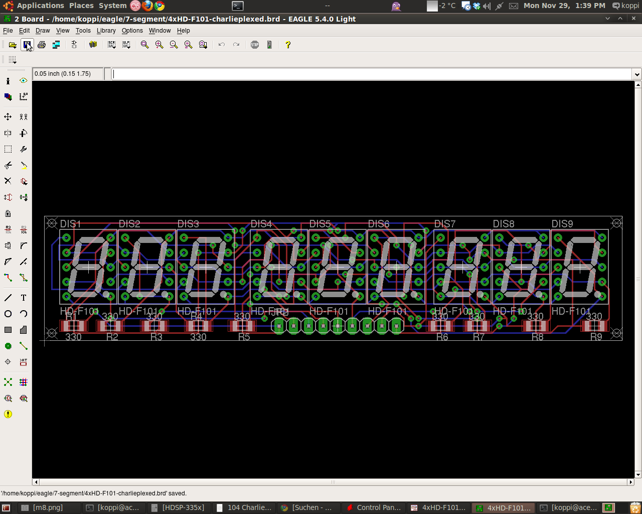

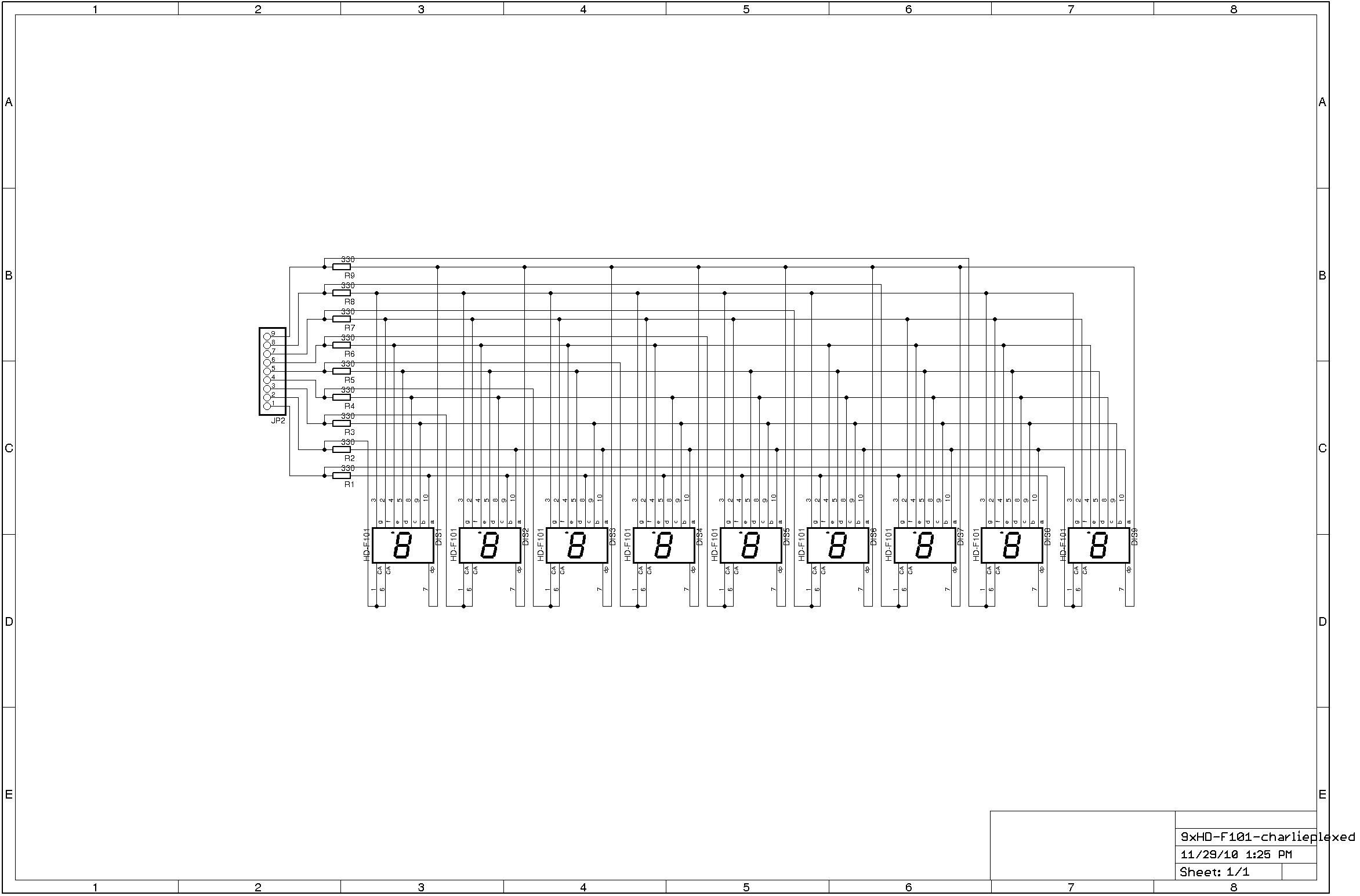

Hi, hier ein paar Infos zum Charlieplexing wie ich es seit Jahren mache. Es gibt sehr viele Verdrahtungsmethoden, zwei habe ich zusammengestellt, die Methode 2 (ich nenne sie shift Methode) habe ich schon hier und da gesehen. Ich mache das immer anders (Tausch Methode 1). Ich habe die Sache mal vervollständigt, denn man kann bei 9 Leitungen auch 9 Displays anschließen, wenn man etwas darüber sieht dann meist nicht mit 9 Displays. Ich nutze die HDSP-F101. Das ist eine Low Current, da braucht man tatsächlich nur 9 widerstände und das wars... Gruß, w.
Hallo Thorsten, nach Methode 1 in obigem PDF habe ich einen Schaltplan und ein Board mit neun Siebensegment-Anzeigen mit Eagle gemacht. Grüße, Jakob

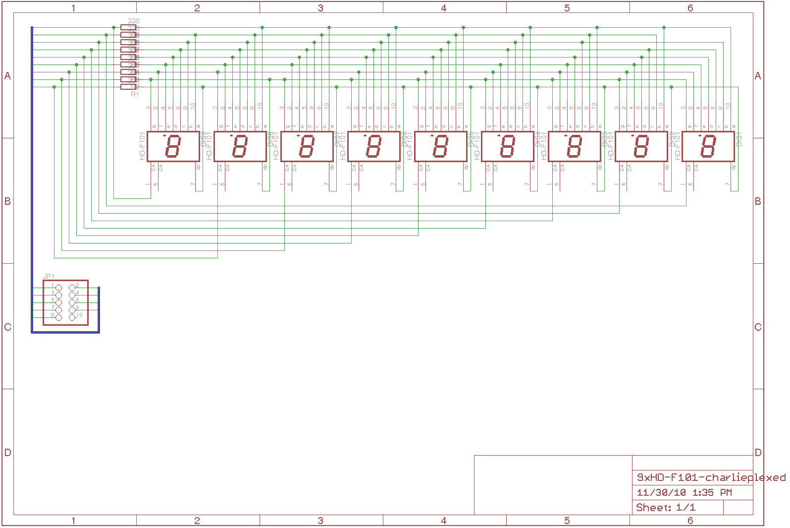

Hallo nochmal, ich habe gerade obige Schematik und das Board nochmal überarbeitet und werde das wahrscheinlich so wie es jetzt im Anhang ist, zum Platinenfertiger geben. Hat hier im Forum noch jemand Interesse an so einer Platine? -- Bitte PM. Grüße, Jakob -- http://koppi.me/
Display 4 + 5 haben den gleichen Anschluss "ausgelassen". Pin 3 der Displays ist 9x angeschlossen. Scheint ein Fehler zu sein.

Wenn ich die Widerstände in obigem Bild richtig entziffere dann sind es nur 39 Ohm! orange - weiss - schwarz - gold http://de.wikipedia.org/wiki/Widerstand_%28Bauelement%29#Farbkodierung_auf_Widerst.C3.A4nden Hoffentlich sind da noch zusätzlich Widerstände verbaut! Der Quelltext von Jakob F. macht auch 1:9 Multiplexing. Grüße Timo
