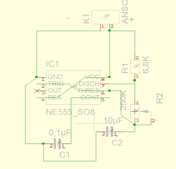

ich will aus der Blinklichtschaltung mit dem NE555 ein Blitzlicht
machen.
Jetzt hab ich mit einem 250k poti den Takt schon so langsam gemacht wie
ich es haben will (pause zwischen denn Blitzen ). Nur wenn die LED dann
blitzt ist sie noch zu lange an ( ca: 1 sec ). Wie kann ich es schneller
blinken ( blitzen ) lassen ohne denn poti zu verändern?
Kann ich am NE555 pin3 Ausgang vielleicht einen Kondensator (pin3 und
LED ) dran machen um eine schnellere Entladung zu bewirken so das es
dann blitzt?
Danke schon mal

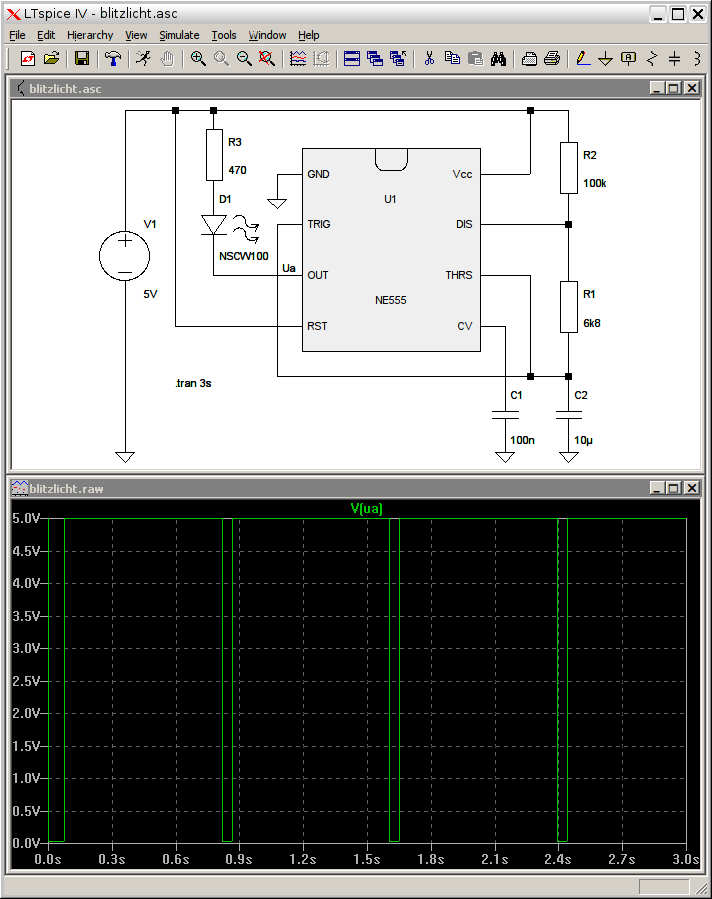

Hast du den Kondensator und die Diode an der LED wieder ausgebaut und R1
und R2 vertauscht? Die Schaltung sollte so aussehen wie im Anhang.
Für R2>>R1 bestimmt R2 im Wesentlichen die Periodendauer und R1 die
Blitzdauer.

Dominik H. schrieb:
> Ne die genannten Bauteile von dir hab ich nicht da.
Ich habe doch nur die Bauteile aus deinem Schaltplan anders zusammenge-
setzt. Deswegen dachte ich, es müsste alles vorrätig sein. Der 100k-
Widerstand soll dabei dein 250k-Poti in Mittelstellung repräsentieren.
Aber es müssen ja auch nicht exakt diese Bauteilwerte sein. Ich wollte
nur zeigen, wie man den NE555 beschalten kann, dass die Einschaltdauer
der LED deutlich kleiner als die Periodendauer ist. Da bei dieser Stan-
dardschaltung ohne eine zusätzliche Diode die High-Phase am Ausgang
immer länger als die Low-Phase ist, muss die LED eben so angeschlossen
werden, dass sie bei Low leuchtet. Und damit ein Blitz- und kein Blink-
licht entsteht, muss der untere der beiden Widerstände (R1 in meiner
Schaltung) relativ klein und der obere (R2) relativ groß sein. Falls du
keinen 6,8k-Widerstand hast, kannst du natürlich auch 510Ω versuchen.
Allerdings wird das Aufblitzen dann so kurz, dass de es evtl. kaum noch
wahrnimmst.

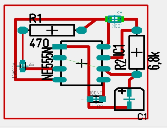

ich hab jetzt eine Platine mit der Schaltung geätzt und bestückt. Aber
ich habe keinen Blitz sondern ein dauer Leuchten :(
Im Anhang hab ich die Platine und den Schaltplan.
Wo ist denn der Fehler?
Danke
Dominik
Hast du die nicht geroutete Verbindung von Pin 2 nach Pin 6 von Hand
verdrahtet oder einfach weggelassen?
Du kannst die verbleibende Leitung einfach über dem NE555 lang legen...
von Dominik H. (super_flummy)
Doch hab ich gemacht.

So, ich habe jetzt die Schaltung nach deinem letzten Schaltplan
(02.12.2010 05:18) zusammengesteckt und mit 5V versorgt. Sie hat auf
Anhieb wunderschön geblitzt :)
Das Timing (46ms an und 702ms aus) stimmt bis auf wenige Prozent (das
sind die Bauteiltoleranzen) mit der Simulation überein.
Wenn ich aber die Verbindung zwischen Pin 2 und Pin 6 weglasse, leuchtet
die LED wie bei dir ständig. Bist du sicher, dass der Verbindungsdraht
wirklich verbindet?
