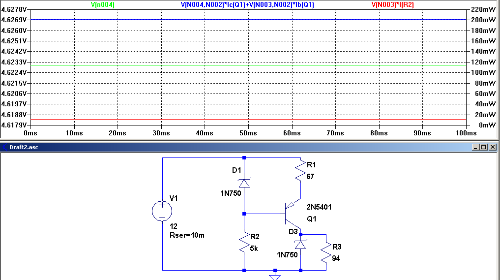

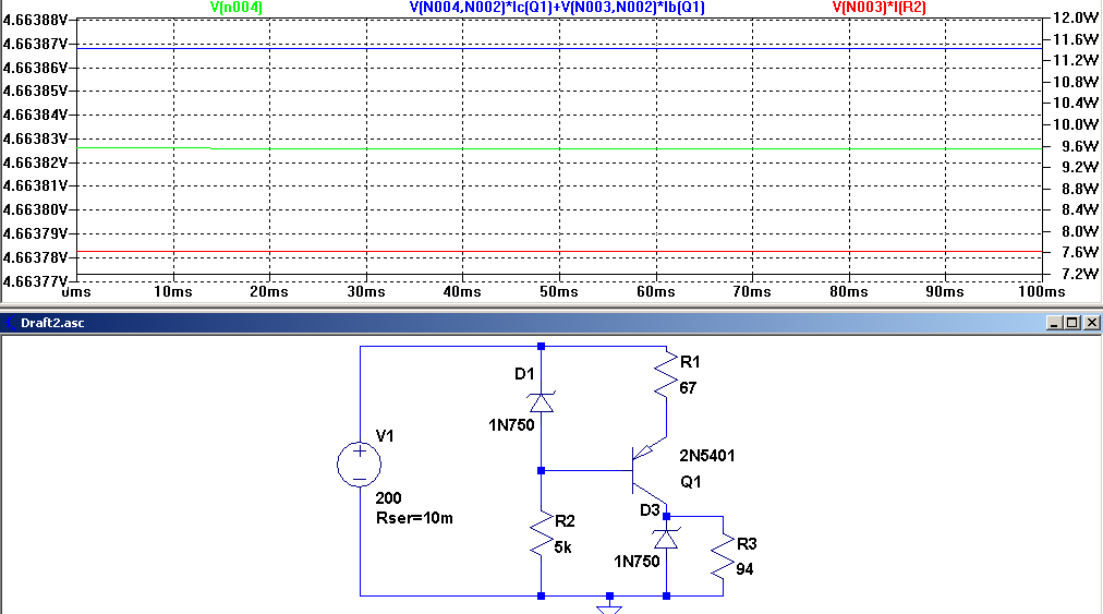

Hallo, ich habe mal die Simulation angehängt. Ich habe nun folgendes Problem: die Spg an R3 beträgt nur 3,8 V und nicht 4,7 (wie ich es mir eigentlich erhofft hatte) Der Strom liegt bei 41 mA - könnte noch ein wenig mehr vertragen. Verlustleistung an Transistor:8,1 W Verlustleistung an widerstand R2: 3,3W Setze ich jetzt die eingangsspg auf 12 V beträgt die Spg nur ncoh 2,8 V und der Strom knapp 30 mA. Was mache ich falsch? Ich steh da irgendwie gerad aufm Schlauch. Auf Hilfe würde ich mich freuen. Gruß Herbert
Herbert schrieb: > Was mache ich falsch? Bei 12V reicht die Stromverstärkung Deines pnp Transitors nicht mehr aus mit einem 12k Basiswiderstand ,)
Was soll das den werden wenn es mal fertig ist? Netzteil von 12 .. 200V bei 5V/40mA? Mal rechnen: 5 * 0.04 = 250mW Verlustleistung an Transistor:8,1 W Verlustleistung an widerstand R2: 3,3W Also zusammen: 11.4W Fuer sowas wurden Schaltregler erfunden.
Herbert schrieb: > Was mache ich falsch? So ziemlich Alles. Der Strom durch R ändert sich etwa im Verhältnis 189V/11V=17 und somit auch der Strom durch D1 und D2. Deren Durchlassspannung, die hier als Referenz dient, ist daher alles andere als konstant. Außerdem fließt fast der gesamte "Konstantstrom" durch R3 und daher kann D3 die Ausgangsspannung nicht konstant halten.
Hallo, Andrew Taylor schrieb: > Bei 12V reicht die Stromverstärkung Deines pnp Transitors nicht mehr > aus mit einem 12k Basiswiderstand ,) Hm, aber ich habe jetzt mal eine Verstärkung von etwa 80 angenommen. Und da ich 50 mA brauche, benötige ich an der Basis doch nur Ib=Ic/ß = 625µA. Zur Sicherheit lasse ich bei 12 V einfach mal 1 mA fließen. Dann wäre ich bei Rb= 12/1 = 12 kOhm, oder? Bzw. wie müsste ich den denn berechnen? (Simulationsmäßig liegt der Basiswiderstand bei 10 Ohm, damit an R3 4,7 V abfallen; dadurch schießt die Verlustleistung aber ungemein in die Höhe) Helmut Lenzen schrieb: > Fuer sowas wurden Schaltregler erfunden. Ja, das weiß ich auch, aber ich wollte mal testweise es mit einer Stromquelle aufbauen, um zu schauen, ob das dann mit Kühlkörper kleiner in den Ausmaßen ist als ein Schaltregler. danke für eure bisherige udn weitere Hilfe. Gruß Herbert
ArnoR schrieb: > Der Strom durch R ändert sich etwa im Verhältnis 189V/11V=17 und somit > auch der Strom durch D1 und D2. Deren Durchlassspannung, die hier als > Referenz dient, ist daher alles andere als konstant. Außerdem fließt > fast der gesamte "Konstantstrom" durch R3 und daher kann D3 die > Ausgangsspannung nicht konstant halten. Ok, ich habe jetzt mal die Dioden D1 und D2 durch eine Zener-Diode ersetzt. Des Weiteren habe ich den Strom, der fast ausschließlich durch R3 fließt angehoben, so dass die Zener am Ausgang auch noch Strom hat. Angehängt habe ich mal die modifizierten Schaltungen - einmal mit 12 V und einmal mit 200 V getestet. Aber wie man sieht ist die Verlustleistung sehr stark angestiegen. Ist das so richtig?
@ Herbert (Gast) >Ja, das weiß ich auch, aber ich wollte mal testweise es mit einer >Stromquelle aufbauen, um zu schauen, ob das dann mit Kühlkörper kleiner >in den Ausmaßen ist als ein Schaltregler. ??? Du solltest dich mal mit den Grundlagen beschäftigen und nicht nur mit LTSpice rumspielen. Ein Linearregler verbrät nunmal die Differenzspannung zwischen Ein- und Ausgang Mal Strom als Wärme. Da hilft auch eine lineare Konstantstromquelle nicht. >danke für eure bisherige udn weitere Hilfe. Lies mal was über Netiquette. BEschreibe dein Problem, nicht deine vermeintliche Lösung. MFG Falk
Herbert schrieb: > Zur Sicherheit lasse ich bei 12 V einfach mal 1 mA fließen. > Dann wäre ich bei Rb= 12/1 = 12 kOhm, oder? > Bzw. wie müsste ich den denn berechnen? Der Querstrom durch einen Basisspannungsteiler wird normalerweise 5..10 x IB genommen um soche Streuungen zu vermeiden. Sonst bleibt fuer die Dioden/Z-Diode doch nichts mehr uebrig.
Ob Diode oder Z-Diode ist doch egal, auch dort ändert sich der Strom und damit die Referenzspannung zu stark. Du solltest eine Doppelstromquelle benutzen, dh. R2 durch eine Stromquelle ersetzen.

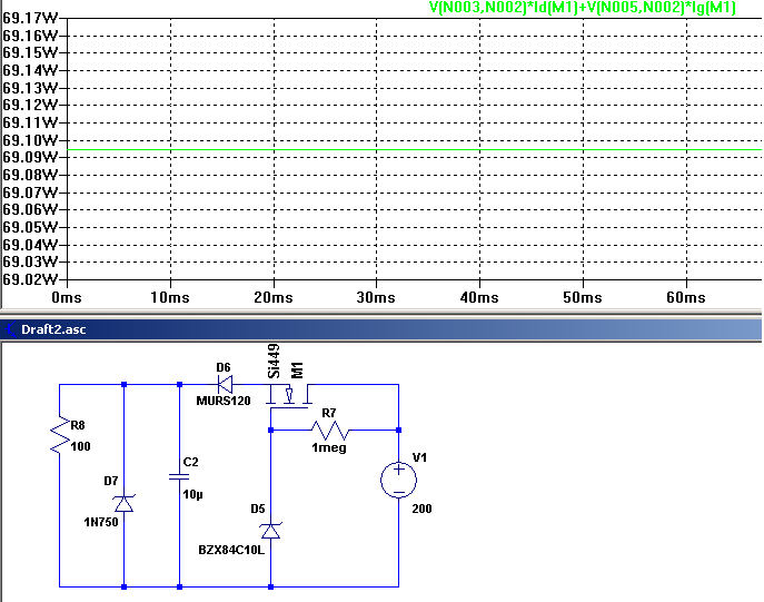

Hallo, ich habe es mal nachgebaut, aber da scheint die Verlustleistung ja noch deutlich größer zu sein, als bei den anderen Versionen. Woran liegt das? danke. Ihr seid eine echt große hilfe. Gruß Herbert
Ich glaub es nicht... Du erzeugst mit der Mosfetschaltung eine bestimmte Ausgangsspannung, die du dann der Z-Diode aufzwingst. So geht das nicht.
@ Herbert (Gast) >ich habe es mal nachgebaut, aber da scheint die Verlustleistung ja noch >deutlich größer zu sein, als bei den anderen Versionen. >Woran liegt das? Dass du keine Ahnung hast und von Spannungen >12V in der Realität erstmal Abstand nehmen solltest. Mann O Mann! Die Gesamtverlustleistung ist schlicht V1 * I(V1).
Ok, ich dachte ich könnte die Z-diode einfach als "Ersatz-Linearregler" hinterschalten. Habe sie mal rausgenommen, komme aber immer noch auf eine Verlustleistung von ~10W. Wie berechne ich denn da die Ausgangsspannung, die am Widerstand anliegt? Danke sehr.
Mit Z-Diode am Ausgang ist die Leistung unnötig hoch, weil durch die Z-Diode ja auch ein (ungenutzter) Strom fließen muss, damit sie die Spannung stabilisieren kann. Besser ist ein 78L05. Unter 200V*0,04A=8W, dazu noch ein wenig für die Regelei, also etwa 2W bei 200V, insgesamt also ca 10W, kann es nicht gehen.
@ Herbert (Gast) >Ok, ich dachte ich könnte die Z-diode einfach als "Ersatz-Linearregler" >hinterschalten. Falsch "gedacht". >Habe sie mal rausgenommen, komme aber immer noch auf eine >Verlustleistung von ~10W. Und warum ist das so? Mal drüber "nachgedacht". Mal die Ströme und Spannungen gemessen? >Wie berechne ich denn da die Ausgangsspannung, die am Widerstand >anliegt? Die Spannung am Source des MOSFET ist ca. Die Nennspannung der Z-Diode minus dieh Thresholdspannung des MOSFET, typisch 3-5V. Macht 5-7V an 100 Ohm, macht 50-70mA. Die fliessen auch durch den MOSFET; aber bei 200-5V, macht ~10W. Passt also. MfG Falk
Hallo, danke für die Antworten. Das hat mir jetzt sehr geholfen. Nochmal zur Berechnung: Im Datenblatt steht bei dem MosFet: Gate Threshold Voltage VGS(th) 2.0 V die Zener hat 10V. D.h. 10 - 2 = 8V liegen an 100 Ohm, oder? Dann müssten in etwa 80 mA fließen. In der Simulation fließen allerdings 52 mA und es liegt eine Spannung von 5,2 V an. Kann es sein, dass dann das Modell falsch ist oder ich den falschen Wert aus dem Datenblatt gelesen habe? http://www.vishay.com/docs/71341/71341.pdf Danke nochmals. Gruß Herbert
@ Herbert (Gast) >Gate Threshold Voltage VGS(th) 2.0 V Schön, aber das ist ein Nominalwert, der besonders bei MOSFETS stark schwanken kann, bis zu 200%! >D.h. 10 - 2 = 8V liegen an 100 Ohm, oder? >Dann müssten in etwa 80 mA fließen. Fast. >In der Simulation fließen allerdings 52 mA und es liegt eine Spannung >von 5,2 V an. Da ist noch deine Diode D6, die schluckt ~0,7V. Wobei die allerdings überflüssig ist. >Kann es sein, dass dann das Modell falsch ist Falsch nicht, aber halt nicht EXAKT in diesem Wert. Kannst du doch messen in deiner Schaltung! >oder ich den falschen Wert >aus dem Datenblatt gelesen habe? >http://www.vishay.com/docs/71341/71341.pdf Die 2V sind Minimum, real sind es wohl eher 3-4V, zumal der MOSFET für 50mA schon etwas aufsteuern muss, da braucht man auch etas mehr Gate-Source Spannung. MFG Falk
@ Herbert Ugs(th) ist die minimale Gate-Source-Spannung (die außerdem um den Faktor 2 größer sein kann) für Id=250µA, das hat nichts mit dem tatsächlichen Arbeitspunkt zu tun. Nimms mir nicht übel, aber offenbar hast du keine Ahnung, wie die eizelnen Bauelemente für sich bzw. in einfachsten Schaltungen zusammen funktionieren. Das solltest du erst mal richtig lernen. Ein Simulator kann dir das nicht abnehmen und funktionierende Schaltungen erfinden, er macht nur was du ihm sagst und das muss schon vernünftig und richtig sein.
Im Datenblatt Seite 2, Diagramm unten rechts. Dort sieht man schön, dass der MOSFET erst ab ca. 3,5V nennenswert Strom fließen läßt. Und einen 200V MOSFET sollte man real nicht an 200V einsetzen. MFG Falk
