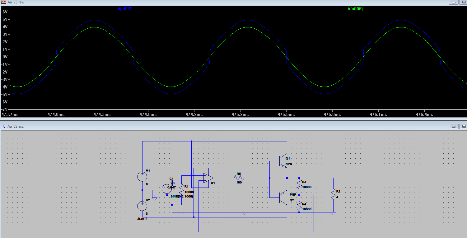

mit großem (Anfänger)-Intersse habe ich diesen Artikel:
http://www.elektronik-kompendium.de/public/schaerer/endstu_p.htm
über eine Gegentaktendstufe gelesen. Besonders interessant erscheint es
mir, dass mit Hife eines OpAmps die Probleme der Übernahmeverzerrungen
recht einfach lösbar sind.
Mit LTSpice habe ich diese Schaltung nachgebaut; sehr schön kann man
sehen, wie der OpAmp die Übernahmeverzerrung durch einen Spannungssprung
ausgleicht: Bild1: grüne Kurve.

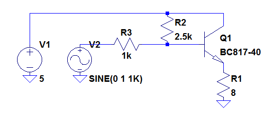

Will man aber einen Verstärker mit noch größerer Leistung bauen, dann
ist man durch die maximal mögliche Spannung des OpAmps limitiert.

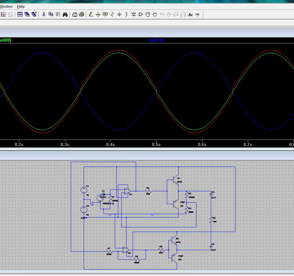

Nur teilweise umgehen kann man das mit einem zweiten
Gegentaktverstärker, der gegenphasisch arbeitet:  Bild2   (Bitte
entschuldigt die etwas unübersichtliche 'Verdrahtung'). Dadurch
verdoppelt sich die Spannungsdifferenz am Lautsprecher, nach meiner
laienhafter Berechnung quadriert sich die Leistung:
R=U/I   Leistung= U*I    ->  Leistung ist U*U/R  -> (auf I aufgelöst)
Bei 12 Volt und 4 Ohm gilt: Leistung =  12*12 / 4  =  36 Watt
Bei 24 Volt und 4 Ohm gilt: Leistung = 24*24 / 4  =  144 Watt  (spannung
gegen der Gegenphase)
Das ist ja nun wirklich nicht schlecht, besonders, weil man ja keine so
hohen Trafo-Spannungen braucht.
Nur kann eben dein OpAmp nicht bis auf 24V aussteuern und auch die
BE-Spannungen mußt du da noch abziehen...
> Ich habe diverse Schaltungen mit LTSpice ausprobiert;
Nein, du hast sie simuliert. Wenn du das in der Praxis ausprobierst,
werden da noch andere Effekte auftreten...
Insbesondere wirst du z.B. erst mal den Basisistrom für die
Endstufentransistoren aufbringen müssen. Mit 1kOhm vor der Basis sieht
das schlecht aus...
Und dann wird dein OpAmp nicht beliebig schnell den Übernahmebereich
durchqueren und anschliessend noch den Transistor aufsteuern können.
> Besonders interessant erscheint es mir, dass mit Hife eines OpAmps die
> Probleme der Übernahmeverzerrungen recht einfach lösbar sind.
Wenn es tatsächlich soooo einfach wäre, dann würden alle anderen was
falsch machen...
von ArnoR (Gast)
Das ist ein großer Irrtum. Der OPV muss einen Spannungssprung von ca.
1,4V machen. Dazu braucht er eine gewisse Zeit t=1,4V/(dU/dT), die von
der SlewRate abhängt und nie null wird. Deshalb kann man auf diese Art
die Übernahmeverzerrungen nicht beseitigen. In deinen Diagrammen sieht
alles nur wegen der vollkommen unrealistischen Zeiten so gut aus. Nimm
einen realen OPV und eine Frequenz von 10kHz. Du wirst dich wundern...

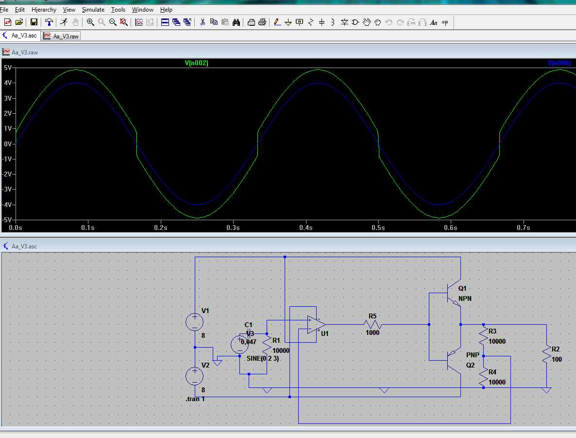

von Albert Geig (Gast)
Danke für die Antworten!
Es ist mir klar, dass so eine Simulation teilweise erheblich von der
Realität abweichen kann. Und auch dass die Dimensionierung der Bauteile
noch ein gewisses 'Feintuning' braucht.
Ich habe diese Schaltung aber bereits für einen kleinen
Kopfhörerverstärker (BC 560 und BC 570) ausprobiert und war mit dem
(Klang)Ergebnis sehr zufrieden, ja es klang sogar richtig gut!! Außerdem
denke ich, dass die Jungs vom 'Elektronik-Kompendium' (sh obigen Link)
ja auch eine gewisse Ahnung von der Materie haben.
Viel spannender aber wäre für mich die Antwort auf die Frage, ob es eine
Möglichkeit gäbe, die Komplementär-Transistoren mit einer höheren
Spannung zu betreiben; eben so wie ich es versucht habe, oben zu
beschreiben.
Viele Grüße!
von Kai Klaas (Gast)
Deine Simulation zeigt das Verhalten mit einem 100R Lastwiderstand.
Weiter unten rechnest du aber mit 4R Lasten. Das paßt nicht zusammen.
Mache mal eine Simulation mit einer niederohmigen und vor allem
komplexen Last, die die Kabelkapazität und Schwingspuleninduktivität
enthält und das bei 20kHz. Dann sieht deine heile Verstärkerwelt ganz
anders aus...
Kai Klaas
Also bei einem Lastwiderstand von 4 Ohm und einem Vorwiderstand von 100
Ohm vor den 'Endstufentransistoren' und bei einer Frequenz von 200 Herz
funktioniert (allerdings natürlich nur in der Simulation) die Schaltung
noch sehr gut.
Aber weiterhin bewegt mich die Frage: Gibt es eine (einfache und
elegante) Möglichkeit, den Vorteil der Verwendung eines OpAmps mit einem
Gegentaktverstärker hinsichtlich der Übernahmeverzerrung zu verbinden
mit einer noch deutlich größeren Leistung? Ich denke daran, den OpAmp
mit einer kleinen Spannung zu betreiben (z.B. 12 Volt) und die
Gegentaktendstufe mit einer separaten und deutlich größeren Spannung??
Da Prinzip der 'Regulation' der Lautsprecherkurve mit Hilfe des OpAmp's
sollte aber weiterhin angewendet sein.
A. Geig

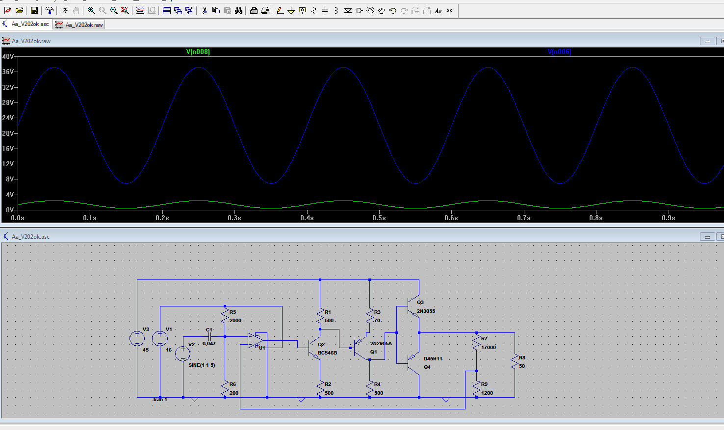

Das bringt nichts, der Ausgang vom Opamp kommt nur bis von Vneg+2V bis
Vpos-2V, und dann fallen wie schon erwähnt an den BE-Strecken noch
jeweils die Diodenspannungen ab. Mit +-12V am Opamp bekommst du also
bestenfalls +-9,5V am Ausgang heraus.
Die Ausgangsspannung am Opamp wird noch kleiner, wenn du mal einen
anständigen Basisstrom brauchst, denn Leistungstransistoren haben z.B.
eine Stromverstärkung von 50. D.h. für 2A Ausgangsstrom brauchst du 40mA
am Opamp...
Für Google: was du machen willst ist eine "B-Endstufe".

von Helmut L. (helmi1)
Das stimmt so nicht. Die 12Vs (bei +-12V DC Versorgung) sind die
Spitzenspannung am Lastwiderstand (Verluste am Transistor wegen
Aussteuerung mal vernachlaesigt)
Die Leistung am Widerstand errechnet sich aber aus der Effektivspannung.
Und die ist bei Sinusfoermigen Groessen   12V / 1.41 = 8.5V
Damit ergibt sich fuer die Leistung am 4 Ohm Widerstand:
8.5 * 8.5 / 4 = 18.1W
> Ist viel verlangt - aber vielleicht geht's ja.
Natürlich gehts, aber das mußt du nicht neu erfinden, das haben die
OP-Hersteller üblicherweise als AppNote irgendwo rumfahren...
Und sieh dir mal so eine Schaltung an:
http://www.mikrocontroller.net/attachment/73524/OPV_Schaltung_mit_h_herer_Stromlieferf_higkeit.gif
http://www.audiofanatic.it/Schemi/Tipo/Stato_solido/chip/pic_chip/TDA_2030_BD711_712.jpg
http://www.electronicecircuits.com/electronic-circuits/12w-amplifier-using-741-op-amp/
http://skema-elektronik.blogspot.com/2009/02/12-watt-audio-amplifer.html
Mit diesem Schaltungstrick sparst du dir die BE-Spannung...

von Alfons G. (alibaba55)
Danke erstmal für die Hilfen!
Ich hab's mir ungefähr so vorgestellt:
sh. Bild (grün: OpAmp Eingang Blau: Lautsprecher-Ausgang)
Ist so etwas realisierbar?
A.G.
von ulrich (Gast)
Die Schaltung könnte so ähnlich gehen, ist aber nicht ganz einfach
Stabil gegen Schwingungen zu bekommen.
Hier mehrfach angesprochen und wohl besser ist die Schaltung, wo die
Versorgungsspannungsanschlüsse des OPs zur Steuerung der
Endstufentransistoren genutzt werden. Die Schaltung ist umstritten, und
geht nicht mit jedem OP. Das verhalten ohne Abblockkondensatoren am OP
ist halt oft nicht genau spezifiziert. Für die Stabilität braucht man
ggf. auch eine Induktivität am Ausgang.
In der Grundschaltung kommt man da auch nicht zu höheren Spannungen als
der OP verträgt. Mit extra Zenerdioden, oder 2 Transistoren in
Basisschaltung geht es aber ziehmlich einfach da auch deutlich höheren
Spannungen zu erlauben.
Ein paar der Schatungen findet man hier:
http://sound.westhost.com/amp_design.htm#nogood
Auch wenn das hier unter nicht gut gezeigt wird, es kann immerhin
funktionieren, wenn auch nicht gut und immer zuverlässig.
