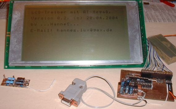

von ...HanneS... (Gast)
Wenn du kein SREG sicherst, dann macht dein Hauptprogramm Mist, da die
ISR dem Hauptprogramm die Flags unterm Ar..(Hintern) verändert.
Grafik-LCDs interessieren mich nur im Textmode. Zur Zeit mach ich aber
garnix mit LCDs. Habe noch genügend andere Projekte mit kleinen AVRs.
Einen Teil findest du bei www.hannes.de.md.
Das heißt aber nicht, dass ich mich noch garnicht mit LCD beschäftigt
hätte (Anhang).
