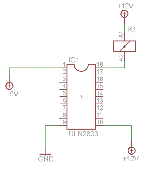

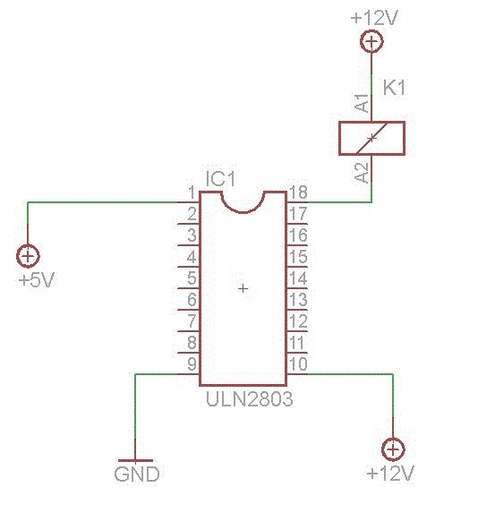

von Patrick (Gast)
@ falk
Danke schonmal für deine Hilfe.
Habe mal die Schaltung gezeichnet aber muß auf COM nicht Masse?
von Carsten (Gast)
Nein, an deine +12V. Schau mal hier auf S. 2
http://focus.ti.com/lit/ds/symlink/uln2803a.pdf
Wenn Du COM auf GND legen würdest, würden die Dioden ständig leiten.
von Patrick (Gast)
OK!
Dann war meine Schaltung so ja richtig, oder?
Danke nochmal!
Gruß Patrick

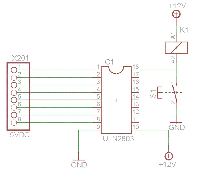

Kann ich eigentlich einfach einen Überbrückungstaster einbauen ohne den
Transistor zu zerstören?
von Patrick (Gast)
kann mir vielleicht jemand noch kurz bestätigen ob die Schaltung im
Beitrag vorher so funktionieren würde!
Danke
Gruß Patrick
von Michael (Gast)
Patrick schrieb:
> Hallo,
> Danke
> Gruß Patrick
Welche? Die im Beitrag vom 25.11. um 19:18 Uhr? Ja, die würde gehen,
warum auch nicht ;)

Und der Transistor wird auch nicht zerstört wenn ich überbrücke??
von oder (Gast)
Wired-OR --> kein Problem
von Michael (Gast)
Wo kommt denn der Taster her? Verflixt, ins falsche Bild
geschaut...solange keiner den Taster drückt bzw. den Taster nur drückt
wenn GND geschaltet ist, passiert nichts, ansonsten mal das Datenblatt
befragen.
von Patrick (Gast)
Der Taster muss jederzeit gedrückt werden können auch wenn währenddessen
der µC den Transistor schaltet. Die Frage ist halt ob das dem Transistor
was macht.
@oder (Gast)
Ja im Prinzip ist es eine "oder" Schaltung!
von Falk B. (falk)
@Patrick (Gast)
>was macht.
Ja, das geht.
