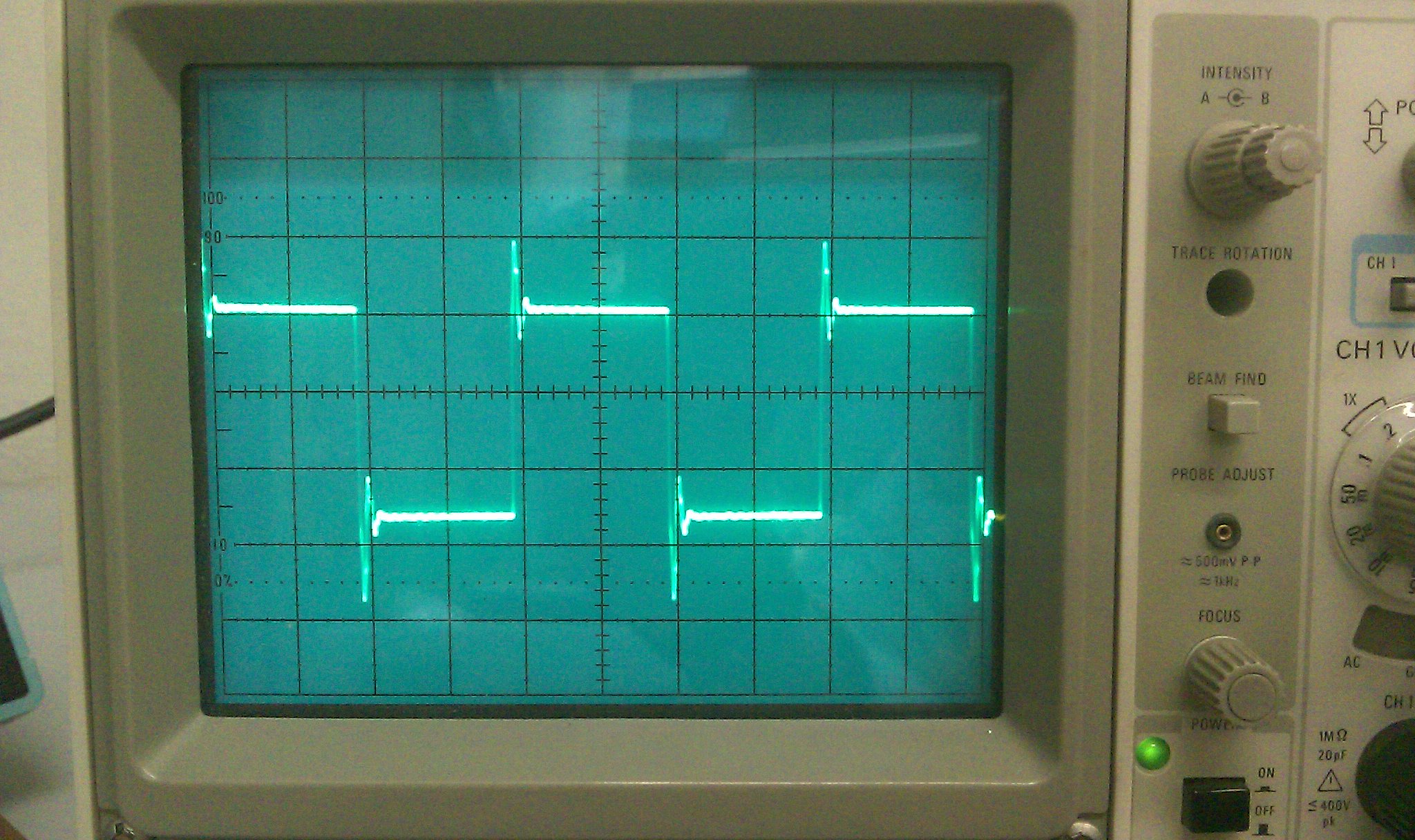

Hallo an alle,
ich habe folgendes Problem und hoffe hier Hilfe zu finden. Ich will mit
einer Labviewkarte ein PWM signal ausgeben . Leider hat das signal
ziemliche Störungen dirnne (siehe Bild, 0,5µs/Div  2V/Div). Ich habe
versucht dann mit einem C das Signal zu entsören (680nF paralel 560nF).
Dann sind die Flanken aber nicht mehr so schön steil und ab 90% bzw 10%
Tastverhältnis wird es Unbrauchbar, denke ich.
Hat jemand eine Idee wie man das Signal besser entstören kann
Gruß Basti

was für eine Karte hast du denn? LabView ist nur eine Software...
Kannst du ein Bild(png) von dem VI machen?
Kannst du die Flakensteilheit einstellen?
Welche Parameter kannst du überhaupt in dem VI einstellen?
- Die beiden Kondensatoren parallel sind etwas zuviel und sollten eher
im unteren nF-Bereich liegen.
- Frage, wie groß ist den gesamt Kapazität deiner beiden C's ?
mfg Rene

von Rene S. (Firma: BfEHS) (rschube)
> -die gesamt C ist dann 1240nF (C1+C2 sind ja paralell)
Ja und das ist zuviel. Deshalb verschleifen deine Flanken und bei
kleinem Tastverhältnis kommt nix mehr durch.
Also versuch mal C's im untern nF Bereich und vieleicht noch was mit pF
für die sehr schnellen Spitzen.
Außerdem solltest du nochmal die Innenwiderstände der Quelle und Senke
messen bzw. berechnen und das mit einbeziehen (Fehlanpassung)...

von Kombi-Karle (Gast)
Bist Du sicher, daß die Überschwinger aus dem ersten Screenshot
unbedingt störend sind. Das können übrigens auch Artefakte der Messung
(Tastkopf, Kabel, Oszi etc.) sein.
Generell gilt: Induktivität der Leitungsbahnführung verkleinern.
Wie gesagt, nach meinem persönlichen Geschmack sieht das erste Bild
jetzt so schlecht nicht aus. Bei meinen bisherigen Projekten sahen
manche Gate-Impulse deutlich "häßlicher" aus und die Kiste lief
trotzdem!

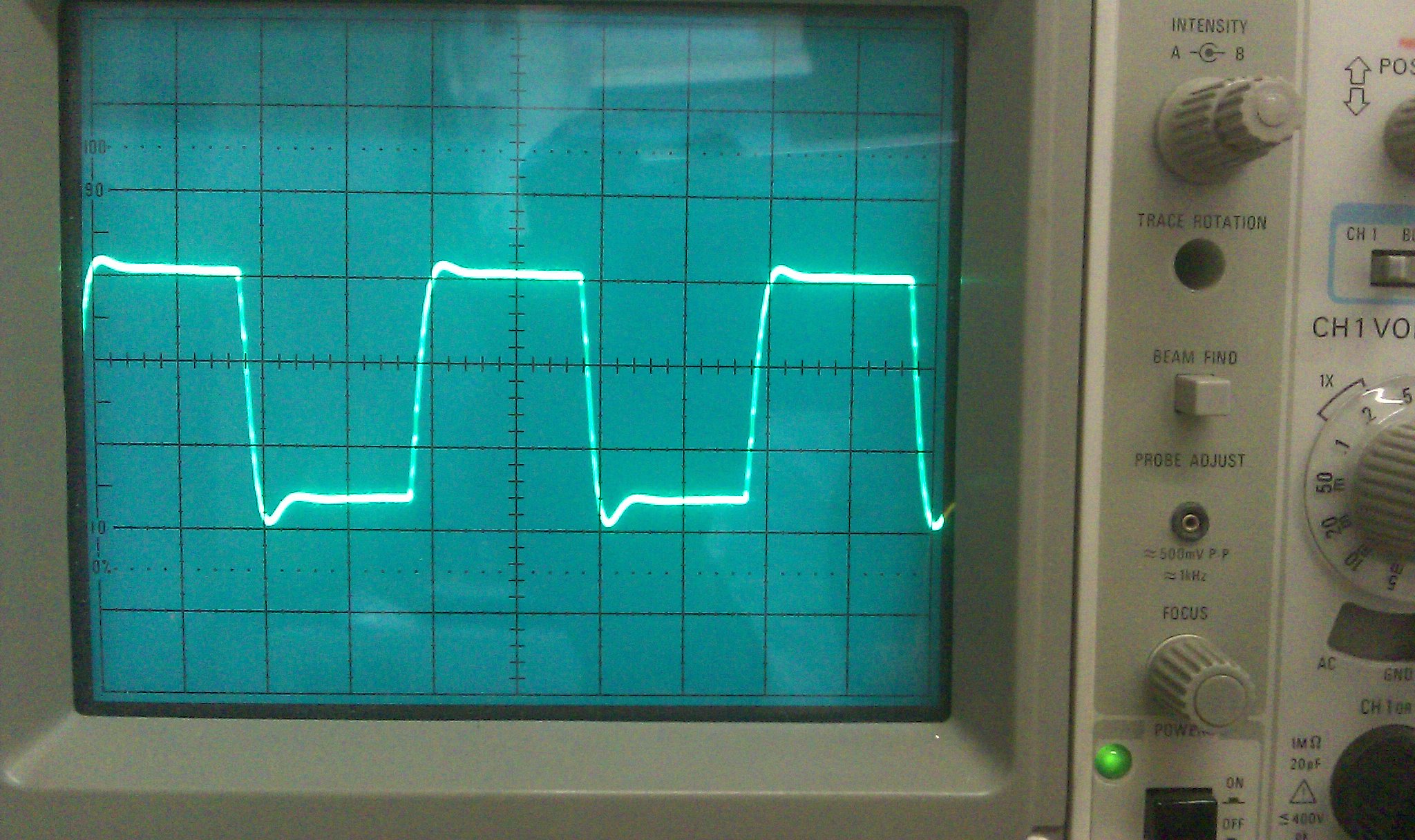

So hier mal das ergebniss mit einer C von 180pF. Ein kleiner fehler die
beiden paralel Cs hatten jeweils auch pF, also die gesamt C war dann
1,24nF. also doch recht klein.
von Basti (Gast)
> trotzdem!
Also ja, ich messe über ein Tastkopf, kann der das Signal denn so
verschieben?
von Basti (Gast)
Jupp, es liegt am Tastkopf. Hab mal ein anderen rangehangen und jetzt
ist es "Wunderschön" :-)
Naja, das sieht doch schon mal etwas besser aus.
Zumindest auf High ist es nur noch die Hälfte nur auf Low nicht wirklich
weniger.
Also 680pF müsste dann passen. Wenn es dann immernoch so klingelt, würde
ich mal einen kleinen Reihenwiderstand versuchen.
--- Zu langsam ...
Wie jetzt, du hast den Tastkopf nicht richtig abgeglichen...
Das hättest du aber auch mal sagen können ;-)
Viel Spass noch
von Basti (Gast)
Naja hab noch ein Tastkopf bei dem ich zwischen 1x und 10x umschalten
kann. Auf 10x viel Überschwinger und auf 1x Wunderschön. Liegt dann also
an der Messbereichserweiterung
von Udo S. (urschmitt)
Nicht zwangsläufig. Entweder der Tastkopf ist für 10:1 fehlangepasst
oder die zu niedrige Impedanz bei 1:1 sorgt dafür, daß der Peak
'verschwindet'.
Oder der Tastkopf hat wirklich einen Schlag :-)
