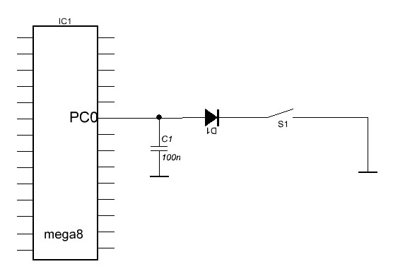

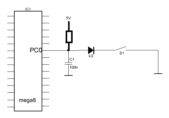

von Mark (Gast)
@Thomas O.
Das ist schon richtig mit PIN/PORT
Im Anhang ist der Schaltplan. Sorry, dass es so unübersichtlich ist,
aber ich denke mal, da kann man schon was erkennen.
Mark

Naja, 100nF am Quarz ist ja der Hammer. Ansonsten hast du schön alle
Vorgaben von den IC-Herstellern ignoriert (im Plan). Blockkondensatoren
an der Versorgung, Resetbeschaltung und Serienwiderstand und ein kleines
C (wie bei der Resetbeschaltung z.B.) am Tastereingang.
Hast du den Bus schon angeschlossen ? Wo betreibst du die Schaltung ?

Ich habe mal so eine Idee. Kann ich den Conroller schützen, indem ich
ein 100n Parallel schalte und eine Sperrdiode noch in Reihe? (s. Anhang)
Oder Bringt die Diode nichts, weil die Durchlagspannung durch ESD
überschritten wird?
Danke
von Mark (Gast)
Anhang korriegiert.
von Paul Baumann (Gast)
Mach mal die Diode wieder raus und ersetze sie durch einen Widerstand
von 470 Ohm. Lege den Ziehwiderstand (zwischen Portpin und +UB) auf 4,7
KOhm aus.
Mit der Diode kriegst Du den Portpin nicht mehr richtig auf Masse
gezogen.
MfG Paul
von Mark (Gast)
Bin ich so auf der sicherer Seite?
Bringt der 100nF überhaupt was?
Danke
Ja, so kannst Du es machen. Der 100n bildet mit den 470 Ohm zusammen
einen Tiefpass, um hochfrequente Störungen zu dämpfen.
MfG Paul

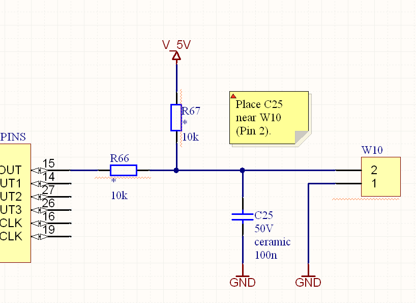

von sepepe97 (Gast)
Du könntest auch zwischen PC0 und S1 einen 10k-Widerstand legen und
direkt am S1 mit 10k gegen +5V den PullUp-Widerstand (z.B. auch 10k)
schalten.
Die Clamping-Dioden im Mikrocontroller sollten in dieser Kombination
schon sehr hohe Überspannungen verbrennen können (ich spreche von
ESD-Entladungen).
Du kannst aber auch zur Sicherheit noch einen Kerko im nF-Bereich direkt
am Längswiderstand zu S1 hin gegen Masse legen (normalerweise am
Stecker/Buchse zum Gerät hin). Achte darauf, dass dein Tastersignal
dadurch nicht zu stark verschliffen wird.
Die Firmware sollte noch eine Entprellung des Tastersignals einstellbar
(Entprellart, Entprelltiefe) vorhalten.
von sepepe97 (Gast)
Hier mal ein Schaltungsbeispiel.
