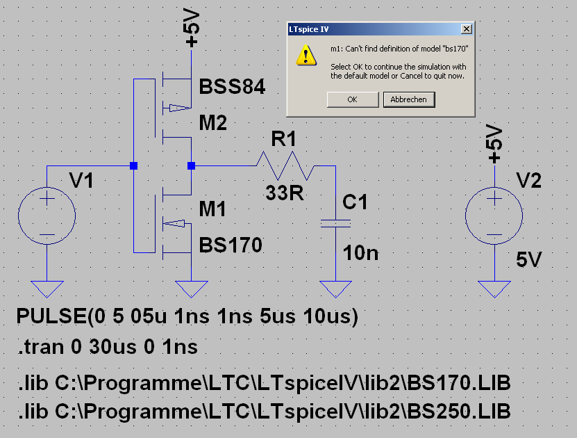

von Bastelphilipp (Gast)
ich bräuchte da einen (invertierenden) Treiber für eine
Meßtechnikanwendung.
Der Ausgang soll möglichst nahe an die Versorgungsleitungen schalten
können.
Bei 1,5mA würde ich gerne näher als 50mV an 5V bzw GND herankommen.
Der soll an einer Portleitung eines ATtiny hängen.
Zuerst habe ich daran gedacht, die 6 Inverter eines 74HC04 parallel zu
schalten.
Dann habe ich gedacht, diskret mit einem BS170 & BS250 ist auch schön.
Leider kann ich diese in LTspice nicht finden, habe statt dessen den
BSS123 und den BS84 gefunden, siehe Bild.
1. Wo kann ich den BS170 & den BS250 für LTspice finden?
2. Gibt es sowas mit einem N-Kanal & P-Kanal schon fertig in einem
Gehäuse?
3. Ich sehe da mit LTspice eine Stromspitze von über 350mA.
Im Umschaltmoment scheinen beide MOSFET's für einen winzigen Moment
leitend zu sein. Was tun?

von ArnoR (Gast)
In die Drainleitung des N-Kanal-Mosfet den 33Ohm-Widerstand legen und
den am Ausgang weglassen.

... Wo muss ich die hinspeichern, damit ich die benutzen kann? ...
In ein Unterverzeichnis deiner Wahl. Bei mir ist es "lib2". In einen
Schaltplan kannst du die Transistoren dann wie folgt einbinden:
.lib C:\Programme\LTC\LTspiceIV\lib2\BS250.LIB
.lib C:\Programme\LTC\LTspiceIV\lib2\BS170.LIB
was genau soll ich mit diesen beiden Ausdrücken machen?
Ich habe die beiden Ausdrücke als "Spice Direktive" hingeschrieben und
die BS*.lib dateien in den neu angelegten Ordner .lib
C:\Programme\LTC\LTspiceIV\lib2 gespeichert.
Wenn ich die Simulation starten will bekomme ich die Meldung:
m1 Can's find definition of Model BS170 siehe Bild
Ich habe noch mal die MOSFET_Driver.asc Datei die so nicht funktioniert
angehängt. Vieleicht mag mal jemand draufsehen ?
von Martin (Gast)
...  Can's find definition of Model BS170 siehe Bild
Der Name des BS170 lautet BS170/PLP, der des BS250 BS250.
von Martin (Gast)
Deine Datei mit BS170 & BS250.

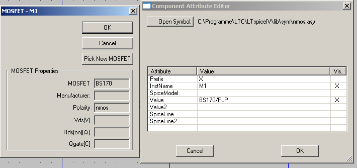

Danke Martin, mit deiner MOSFET_Driver.asc Datei klappt es.
Mit meiner nicht. Ich kapiere bloß immer noch nicht, was ich anders
mache.
Wenn ich bei meiner MOSFET_Driver.asc Datei mit der rechten Maustaste
auf den MOSFET klicke bekomme ich (siehe Bild auf der linken Seite) ein
Fenster mit MOSFET Properties.
Wenn ich bei deiner MOSFET_Driver.asc Datei mit der rechten Maustaste
auf den MOSFET klicke bekomme ich (siehe Bild auf der rechten Seite)
ein Fenster "Componet Attribute Editor"
Irgendwas ganz Elementares mache ich da falsch...
Sorry, habe vergessen, das Bild anzuhängen...
von Martin (Gast)
Wenn der Transistor angelegt wird, dann hältst du die CTRL-Taste
gedrückt und mit der rechten Maustaste klickst du auf das
Transistorsymbol. In der Box - die sich dann öffnet - trägst du unter
Prefix ein X ein und unter Value den Namen des Transistors.
Martin schrieb:
> ...trägst du unter Prefix ein X ein
Wow, danke funktioniert!
Bedeutet dieses Prefix X externe Lib?
Ich habe jetzt mal die Anstiegsgeschwindigkeit des Rechteckgenerators
auf 1µs gesetzt. Jetzt kann man deutlich sehen, das *beide MOSFET's*
während der Umschaltphase leitend sind. Auweia
