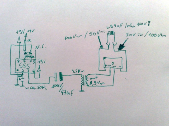

Hi zusammen,
ich habe grade eine schaltung am Breadboard aufgebaut. Schaltung siehe
anhang).
Der Ne555 produziert ein sinusförmigen Puls von ca 50hz, der über einen
kondensator geglättet wird. Dann wird er auf einen Trafo übertragen der
die Spannung verdoppelt. Anschließend von einem Brückengleichrichter auf
gleichstrom umgewandelt und ausgegeben. OHNE Last messe ich mit dem
Multimeter eine Gleichspannung von ca 0,9 V und wechselspannungen von ca
1,4 V. Hänge ich nun einen Kondensator egal ob 100nF bis zb 100UF an den
Ausgang steigt die Gleichspannung auf ca 50 V und die Wechselspannung
auf Spannungen von über 100 V. Wie ist das möglich und wenns geht woher
kommt das. Bitte wenn möglich einfach und verständlich erklären und
nicht in Fachsprache XD.
Danke schonmal im vorraus!

von Sven (Gast)
Sowas nennt man Spannungsüberhöhung.
http://de.wikipedia.org/wiki/Spannungs%C3%BCberh%C3%B6hung
von MaWin (Gast)
Nö.
Zurück auf LOS.
> Wie ist das möglich und wenns geht woher kommt das.
Schwingkreis aus Spule und Kondensator mit Spannungsüberhöhung je nach
Güte des Schwingkreises und Spitzenwertgleichrichtung.

seit wann produziert ein 555 einen Sinus? Er liefert eine
Rechteckspannung, mit Uss knapp 9V.
Und Rechteck über einen Trafo ergibt vermutlich ziemlich tolle
Spannungsspitzen auf der Ausgangsseite, die den Kondis mit der Zeit auf
hohe Spannungen bringt.
von Fralla (Gast)
Kommt auf den C an, kann schon ein Sinus sein wenn abgestimmt,  dann ist
es ein einfacher ungeregleter Serienresonanzwandler. Da ist der Strom
Sinusförmig und ebenso die Spannung an L und C.
Aber ich bezweifle dass der Trafo genau die Primärinduktivität hat.

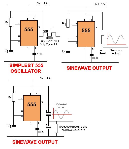

@Bierhaubitze: Es gibt aber schaltungen mit dem 555 die sinusförmige
Spannungen erzeugen! -> siehe hier

von MaWin (Gast)
Nö.
Glaube nicht jedem Mist, der im Internet auftaucht.
Würdest du das Ausgangssignal mit einem Oszilloskop betrachten,
würdest du sofort sehen, daß dor kein Sinus rauskommt.
Eher etwas wie eine hochgeklappt Haifischflosse und eine
runtergeklappte Haifischflosse.
Die Filtersrteilheit eines RC-Glieds ist bei weitem nicht ausreichend,
um die erste und zweite Oberwelle des Rechtecks ausreichend zu dämpfen,
um den Grundtonsinus rauszufiltern, man bräuchte schon einen
mehrstufigen
aktiven Filter mit deutlich höherer Steilheit.
Mit Spule(n) und Kondensator(en) ist bei einer Frequenz schon
etwas viel sinusförmigeres erzeugbar, aber auch da kommt der
Sinus nicht aus dem NE555, sondern wird aus dessen Rechtecksignal
rausgefiltert.

C und L sind ein Serienschwingkreis der durch den 555 angeregt wird.
Somit entsteht primär und dann natürlich auch sekundär eine
Sinusspannung, auch wenn man nicht die Resonanzfrequenz triff.
Das die Schwingungsamplituden auch über die Anregungsamplitude
hinausgehen können, ist auch mit größeren Spannungen als die
Versorgungsspannung zu rechnen.
