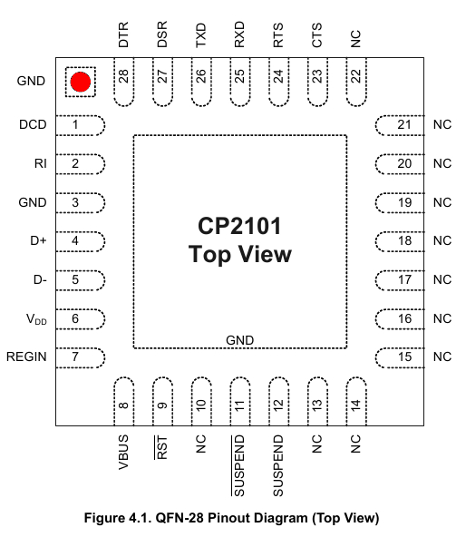

von Simon (Gast)
es gibt CP2102 scheinbar einmal mit dem kleinen Quadrat fuer GND
beim QFN-28 gehaeuse und einmal ohne.
Welches ist den nun der mit dem Quadrat?
CP2102 Datenblatt auf der Seite 9 sind 3 optionen genannt.
auf der Website sieht man nur Folgendes:
http://www.silabs.com/products/interface/usbtouart/Pages/default.aspx
"The CP2102 is recommended for all new designs, and is a pin-compatible
upgrade to the CP2101. The CP2103 is recommended for designs requiring
lower UART voltage, GPIO and RS485."
von Simon (Gast)
oder ich Stelle die Frage mal anders, hat hier jemand den CP2102
von reichelt oder mouser (incl Teilenummer) und kann mir sagen ob dieser
ein GND quadrat hat?

von Horst Rubbelspecht (Gast)
Bei mir haben die alle einen GND-Kontakt in der Mitte ->
großes,quadratisches PAD
von Simon (Gast)
Das ding meine ich (rot gekennzeichnet)

von Jens G. (jensig)
was ist denn an dem DB unklar? Es zeigt doch eindeutig eine Metallfläche
unten dran, die mit GND verbunden wird (bzw. werden kann).
von Simon (Gast)
Die Mittelflaeche ist klar, es geht um den roten Punkt und auch der
Eckigen flaeche links oben.
Ich frage mich ob nur der CP2101 dieses GND feld hat oder auch der
CP2102
von Mitbastler (Gast)
In der neuesten Version des CP2102 dient das Quadrat, falls vorhanden,
nur als PIN1 - Erkennung (S. 9 von Datenblatt V1.4).
Bei den älteren Versionen war das noch ein zusätzlicher GND - Pin
(Datenblatt V1.1).
