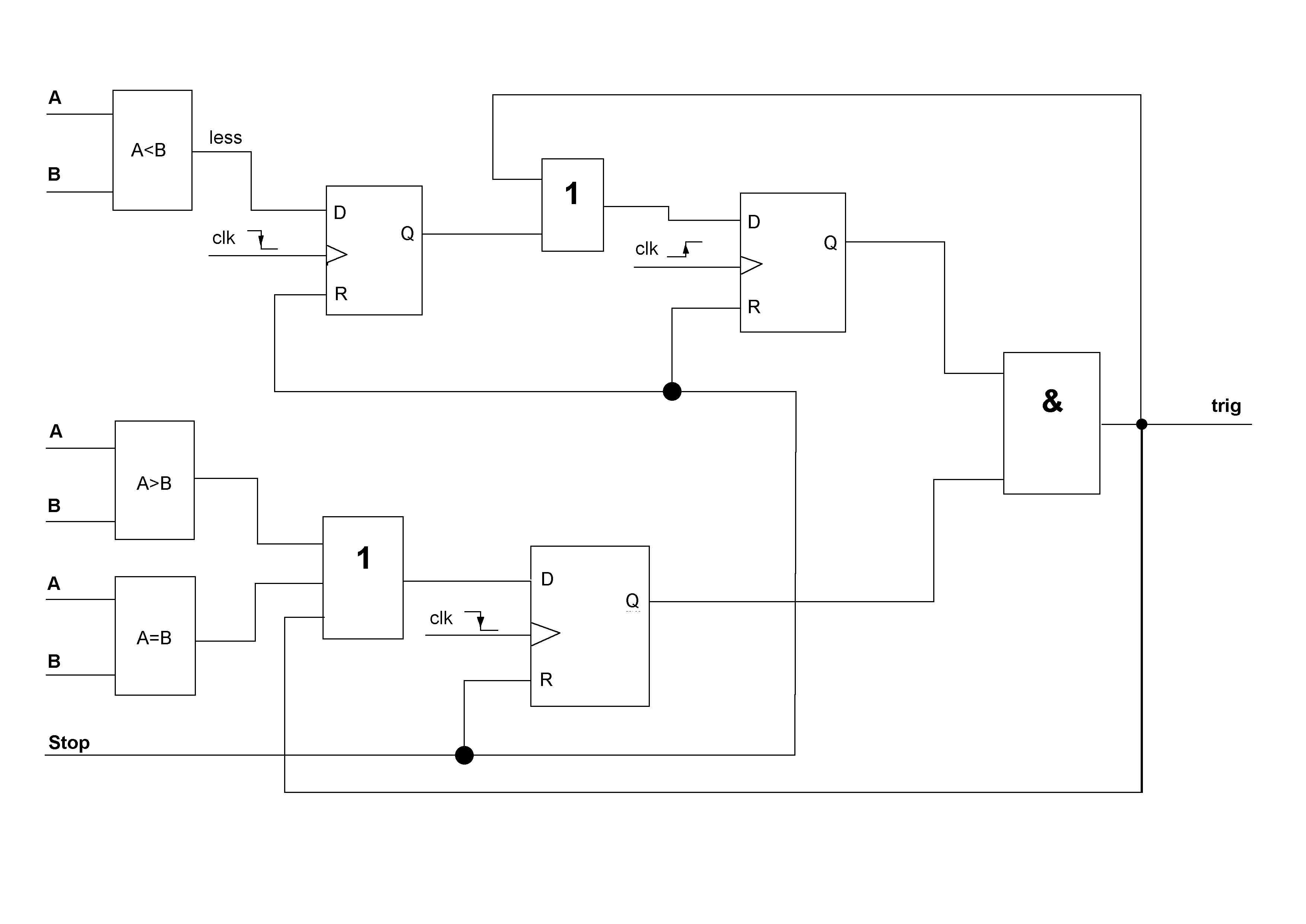

Hallo liebe Gemeinde
Seid mir bitte nicht böse, aber ich bin noch blutiger Anfänger in sachen
FPGA und VHDL.
Aufgabe ist es für eine Triggereinrichtung zwei 8bit Werte mit einander
zu vergleichen. Also Wert_A mit Wert_B. Allerdings muss ein Vergleich
immer genau einen Takt zuvor geschehen und dieses Ergebnis im
2.Taktzyklus beim zweiten Vergleich vorliegen.
Die Gleichung dazu:
Y = (A >= B) & (A' < B')
Hinweis: A' und B' sollen hier die Vergleichswerte einen Taktzyklus
vorher darstellen.
Ich weiß gar nicht erst wie ich da anfangen soll. Wer kann helfen und
mir einen Tip geben und mich auf die richtige Fährte führen?
Ich danke schon mal für die Hilfe
Steffen

von Steffen H. (avrsteffen)
Hallo Markus
Danke dir schonmal. Allerdings hilft der link mir da auch nicht weiter.
Ich hab mir jetzt schon mal einen Comparator gebastelt der greater,
equal und less ausgibt.
Das ich hier mit Taktflanken arbeiten muss war mir schon klar. Ich hab
auch schon etwas Logik auf dem Papier gezeichnet, wie es eigentlich
funktionieren müsste. Allerdings möchte ich es in VHDL abbilden und kein
Schematic nehmen.
Weitere Vorschläge?
Grüße Steffen
So, hab mal den Logik-Plan mit angehangen.

> Ich habe noch ein asyncronen Reset über "Stop" und "RESET" mit
> eingefügt.
Ja, böse, böse...
Wenn schon ein asynchroner Reset, dann auf jeden Fall keinen
kombinatorischen asynchronen Reset.
> Nun ein wenig bin ich jetzt schon weiter. Die funktionelle Simulation
> funktioniert. Doch wird das Design in einer timig simulation noch
> funktionieren?
Ja. Das wird sogar sehr gut auch in einer Timing-Simulation
funktionieren. Aber in der Realität wird das Desing herumzicken!!!
Warum? Weil du asynchrone Eingänge vergleichst:
        if (DATA_IN < TRIG_LEVEL) then
        less <= '1';
        equal <= '0';
        greater <= '0';
Und dann die kombinatorisch ermittelten Werte (less..greater) ohne
weitere Synchronisation direkt weiterverwendest:
      if falling_edge (CLK) then
         q_dff_3 <= (greater or equal or out_trig_hi);
      end if;
Das muß und wird irgendwann schief gehen.
Was, wenn kurz vor der nächsten fallenden Flanke ein neues DATA_IN
kommt. Sind dann für diese Abfragen die 3 Komparatorausgänge garantiert
alle richtig und stabil?
Nein. Du kannst das nicht garantieren, solange DATA_In zum Takt keinen
Bezug hat. Das Stichwort und die Problematik dahinter heißt
"Einsynchronisieren":
http://www.lothar-miller.de/s9y/categories/35-Einsynchronisieren
BTW:
> comperator:  process(DATA_IN,TRIG_LEVEL)
Das sollte eher comparator heißen. Komperatoren gibt es nicht.
Hallo Lothar
Danke für die Hinweise. Genau sowas hab ich auch befürchtet. Aber bitte
nicht vergessen, das ist mein erster Versuch und ich bin blutiger
Anfänger in Sachen VHDL und FPGA.
        less <= '1';
        equal <= '0';
        greater <= '0';
Wie kann ich den denn einsynchronisieren? Zum Beispiel mit einer
fallenden Flanke von CLK?
Wie kann ich das mit dem RESET lösen?
Also "RESET" soll der interne Reset sein. Und STOP kommt von außerhalb (
aber immer noch innerhalb der FPGA von einem anderen Component.
Grüße
Steffen
Dann ist der also taktsynchron...
... und der auch?
Dann sollte das keine Probleme geben.
Aber: wenn der Reset und der Stop taktsynchron sind, warum nimmst du sie
dann nicht in den getakteten Teil des Prozesses?
So etwa:
  process (CLK) begin
     if (stop ='1' or RESET ='0') then
       q_dff_1 <= '0';
     else
       q_dff_1 <= less;
     end if;
   end if;
  end process;
Dann ist das wesentlich klarer, dass alles vom Takt abhängt.
Stell dir die Frage: "Wofür brauche ich einen Reset?"
Wenn die Antwort ist: "Für den Reset-Knopf!"
Dann lass den Reset weg.
Welche Zielplattform (welches FPGA) verwendest du? Wenn es Xilinx ist,
dann lies zum Thema asynchroner Reset mal den
Beitrag "Xilinx und die Resets"
Und die Links, die darin auftauchen.
von Harald F. (hfl)
Hallo Steffen,
Lothar ist hier im Forum einer der Großen. Was der schreibt, hat immer
Hand und Fuß. Oder fast immer, manchmal gibt es auch abweichende
>     less <= '1';
>     equal <= '0';
>     greater <= '0';
>     end if;
Hier muss ich Lothar leider punktuell widersprechen. Er hat sicher
Recht, wenn er schreibt, dass Signale, die in das FPGA von außen
eingegeben werden, entweder als taktsynchron bekannt sein oder
einsynchronisiert werden müssen. Aber es ist durchaus erlaubt, aus diese
Signalen kombinatorische Verknüpfungen zu bilden und die Ergebnisse
daraus weiter kombinatorisch zu verarbeiten, bevor das finale Signal in
ein Flipflop übernommen wird.
Harald
Harald Flügel schrieb:
> Aber es ist durchaus erlaubt, aus diese Signalen kombinatorische
> Verknüpfungen zu bilden und die Ergebnisse daraus weiter kombinatorisch
> zu verarbeiten, bevor das finale Signal in ein Flipflop übernommen wird.
Du hast mit der allgemeinen Betrachtung natürlich recht, aber ich hatte
(in Unkenntniss des hoffentlich synchronen Umfelds) angemäkelt, dass
Signale ohne weitere Synchronisation taktsynchron weiterverarbeitet
wurden:
>>     less <= '1';
>>     equal <= '0';
>>     greater <= '0';
>>     end if;
Da unten könnte gleichwertig auch stehen:
         q_dff_3 <= (DATA_IN > TRIG_LEVEL or out_trig_hi);
     end if;
Und wenn dann DATA_IN oder TRIG_LEVEL asynchron wären...  :-o
Fazit: wie Harald sagt dürfen natürlich alle Signale auch schon vor dem
Einsynchronisieren logisch verknüpft werden. Nur braucht dann auch
dieses kombinierte Signal irgendeine Validierung, bevor es taktsynchron
verwendet werden darf.
Hallo Christian
Ich würde lieber einen normalen RAM bauen, damit eventuell noch mit
einem PRE-Trigger arbeiten kann
Mir reicht es jetzt allerdings erst einmal aus, wenn bei ausgelöstem
Trigger (TRIG_OUT) der BRAM mit den Daten gefüllt wird bis er voll ist.
Ich denk mal es werden eher 2-3 verschaltete BRAM´s werden.
Ist der BRAM also voll, wird der Trigger gestoppt (TRIG_EN =0 und
TRIG_OUT =0) und ein weiteres Signal (SAMPLE_READY) generiert um dem MC
anzuzeigen, dass er die DATEN nun auslesen kann.
Ist der MC mit der Aufbereitung der Daten fertig, gibt er den Trigger
wieder frei. (TRIG_EN =1)
Grüße
Steffen
