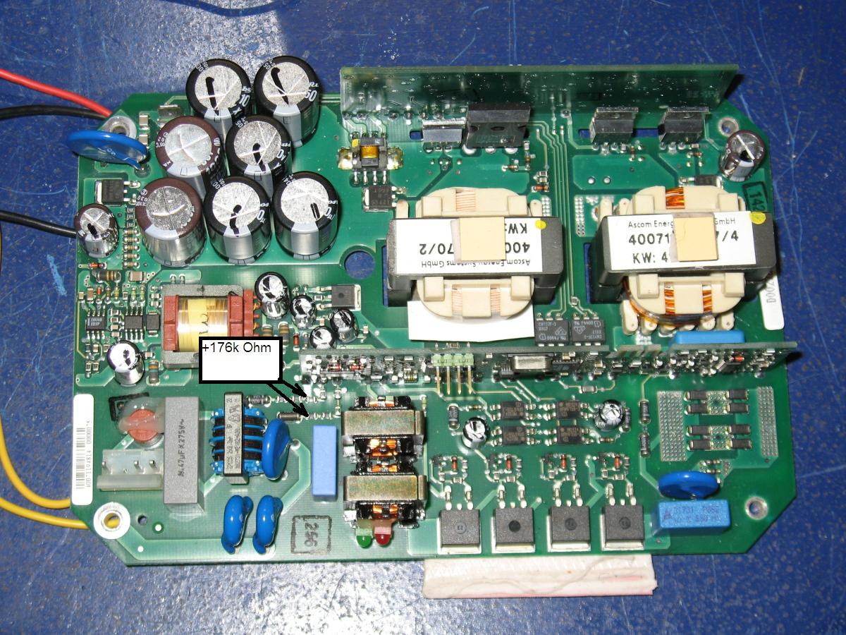

Moin!
Ich mach mal einen neuen Thread zu dem Thema auf, hatte schon mal einen
aber finde den nicht wieder. Ziel war und ist es, in Heimarbeit einen
einspeisefähigen Solarwechselrichter zu bauen.
Ich hab mir einen kleinen defekten Wechselrichter besorgt um zu schauen
wie kommerzielle Geräte das machen. Dabei ist mir aufgefallen, daß das
Ding überhaupt keinen Netzspannungs-Zwischenkreis hat. Im Grunde kann
man das Gerät in 4 Blöcke aufteilen.
1. Step-Down-Wandler 36-40V -> ca. 24V
Scheint für das MPP-Tracking zuständig zu sein, ist schaltungstechnisch
nichts besonderes. Ein ganz normaler Step-Down-Wandler, nur mit der
Funktion, daß seine Stromaufnahme oder die Eingangsspannung über PWM
geregelt werden kann.
2. DC/DC-Wandler ca. 24V -> Netzspannung
Ein Gegentaktwandler mit festem 50/50-Taktverhältnis der Mosfets und
fester Arbeitsfrequenz aus der 74HC-Kiste, ebenfalls nichts besonderes.
Da kommt direkt der ungeglättete Strom aus dem Step-Down-Wandler an,
kein einziger Kondensator zur Pufferung ist vorhanden. Erfüllt auch die
Aufgabe der sicheren elektrischen Trennung vom Netz. Auf der
Sekundärseite ist ein einfacher Brückengleichrichter aus vier Dioden
dran.
3. Netzspannungs-Vollbrücke
Vier FETs die mit Optokopplern angesteuert werden und den Ausgang des
Gleichrichters vom DC/DC-Wandlers an die Netzwechselspannung schalten.
Der Witz an der Sache, es kommt direkt der so gut wie ungesiebte Strom
aus dem DC/DC-Wandler an, es gibt keinen Zwischenkreiskondensator, nur
einen winzigen 100nF/630V-Folienkondensator, der bestenfalls die
Funktion der Entstörung schaffen kann - immerhin ist das Ganze ein
200W-Gerät. Die Ansteuerung der FETs dürfte auch kaum schnell genug für
eine echte Sinus-PWM mit vielleicht 50kHz zu sein. Das legt den
Verdachte nahe, daß diese Vollbrücke einfach synchron zum Netz mit 50Hz
umgeschaltet wird. Messen kann ich das leider nicht weil die Optokoppler
direkt mit einem µC angesteuert werden (übrigens ein Atmel AVR), der
keinen Pieps mehr von sich gibt.
4. Netzfilter
Das sind zwei kleine Ferrit-Drosseln (in jeder Leitung eine) und danach
ein ganz normaler Netzfilter wie in einem Schaltnetzteil. Sicherung
dahinter, fertig. Also auch nichts Besonderes.
Gesteuert wird das Ding von einem AVR, der auf der Netzspannungsseite
angeordnet ist. Versorgt wird der über ein kleines Schaltnetzteil von
der Solarspannung her. Die Verbindung für die Steuersignale zur
Solar-Seite sind zwei Optokoppler, einer überträgt mit einem
Spannung-nach-Frequenz-Wandler die Höhe der Eingangsspannung, der andere
wahrscheinlich ein PWM-Signal zur Steuerung des Step-Down-Wandlers.
Was ich an dem Konzept toll finde ist, daß das kein echter Sinuswandler
zu sein scheint. Die Höhe der Netzspannung wird über zwei Dioden
gemessen, ein Zweig pro Halbwelle. Ich glaube aber nicht, daß das Ding
den Step-Down-Wandler schnell genug regeln kann um seine Leistung der
Netzspannung nachzuführen. Das ergibt dann aber einen sehr unschönen
Stromverlauf, ungefähr das genaue Gegenteil von einem guten
Leistungsfaktor... Oder was meint ihr, einen 200W-Step-Down-Wandler
0-100% mit 100Hz regeln?
Kann leider in dem Ding nichts zur genauen Funktion messen, da der µC
tot zu sein scheint. Ich kann jedenfalls keinen anderen Fehler finden
und das Gerät macht auch nicht mal einen Startversuch. Alles was ich
messen kann geht in plausibler Form in den µC rein, aber es kommt nichts
wieder raus.

von Florian V. (florianv)
Du wirst schon davon ausgehen können, dass der Wechselrichter im Betrieb
einen sinusförmigen Ausgangsstrom in das Stromnetz eingrägt. Alles
andere wäre schlicht nicht zulässig. Die Normen für Oberschwingungen im
Stromnetz gelten auch für Wechselrichter.
Da der Wechselrichter netzgeführt ist, ist es für ihn weder möglich noch
sinnvoll, groß eine Ausgangsspannung und -form vorgeben zu zu wollen.
Gegen die Kurzschlussleistung des Netzes ist das kleine Gerät ziemlich
machtlos. Der Umrichter folgt also dem Verlauf der Netzspannung und gibt
eine entsprechenden Stromkurve aus.
Zusätzlich enthalten diese Wechselrichter auch immer Schutzschaltungen,
z.B. um eine Trennung vom Stromnetz sicher erkennen zu können. Dann
müssen netzgeführte Umrichter abschalten und dürfen nicht etwa
versuchen, selbst das Netz zu ersetzen. Meist wird dies über eine
Impedanzerkennung gemacht.
Die Abwesenheit von Zwischenkreiskondensatoren spricht für stromgeführte
Zwischenkreise, es wird der fließende Strom geregelt. Die Spannung ist
eher Nebensache und nicht Regelungsziel.

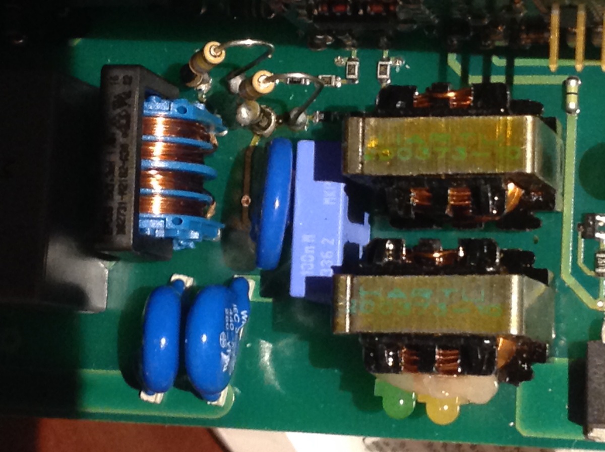

von ... (Gast)
kannst du mal interessehalber ein bild von dem teil reinstellen?
Ich glaube ich arbeite bei der firma, die das teil entwickelt hat xD.
von Ben _. (burning_silicon)
aha dann habe ich ja meinen schuldigen!! :D kannst dir schon mal
gedanken machen wo du noch eine von den µC-tochterplatinen herbekommst
atomrofl
hier das bild von der platine... HF damit

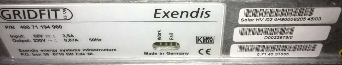

von eProfi (Gast)
Vom GF250 gibt es 3 Varianten (verschiedene Eingangsspannungen).
Komischerweise hat die MV (51V Eingang) nur 165W, die anderen 200W
Ausgangsleistung.
http://www.solarhome-th.com/pages/photovoltaik/wechslerichter/netz/gridfit/pdf/manual.pdf
Welchen Typ hast Du? Baujahr?
Gast: Das klingt sehr interessant. Wie kann ich Dich erreichen?

von Locogab (Gast)
Ich habe auch einen Gridfit 250 welcher aber bei 240V Netzspannung auf
Störung geht.
Abhilfe schaft nun je ein Wiederstand (Foto).
Funktioniert ohne Probleme. Mal schauen für wie lange.
> Störung geht.
Funktioniert der Gridfit noch immer? Soll die widerstand erhoht worden
um 176k oder ist das die neue Wert?
von Locogab (Gast)
Ja der Wechselrichter macht noch täglich seine Arbeit.
Der Widerstand wurde in serie dazwischengelötet.

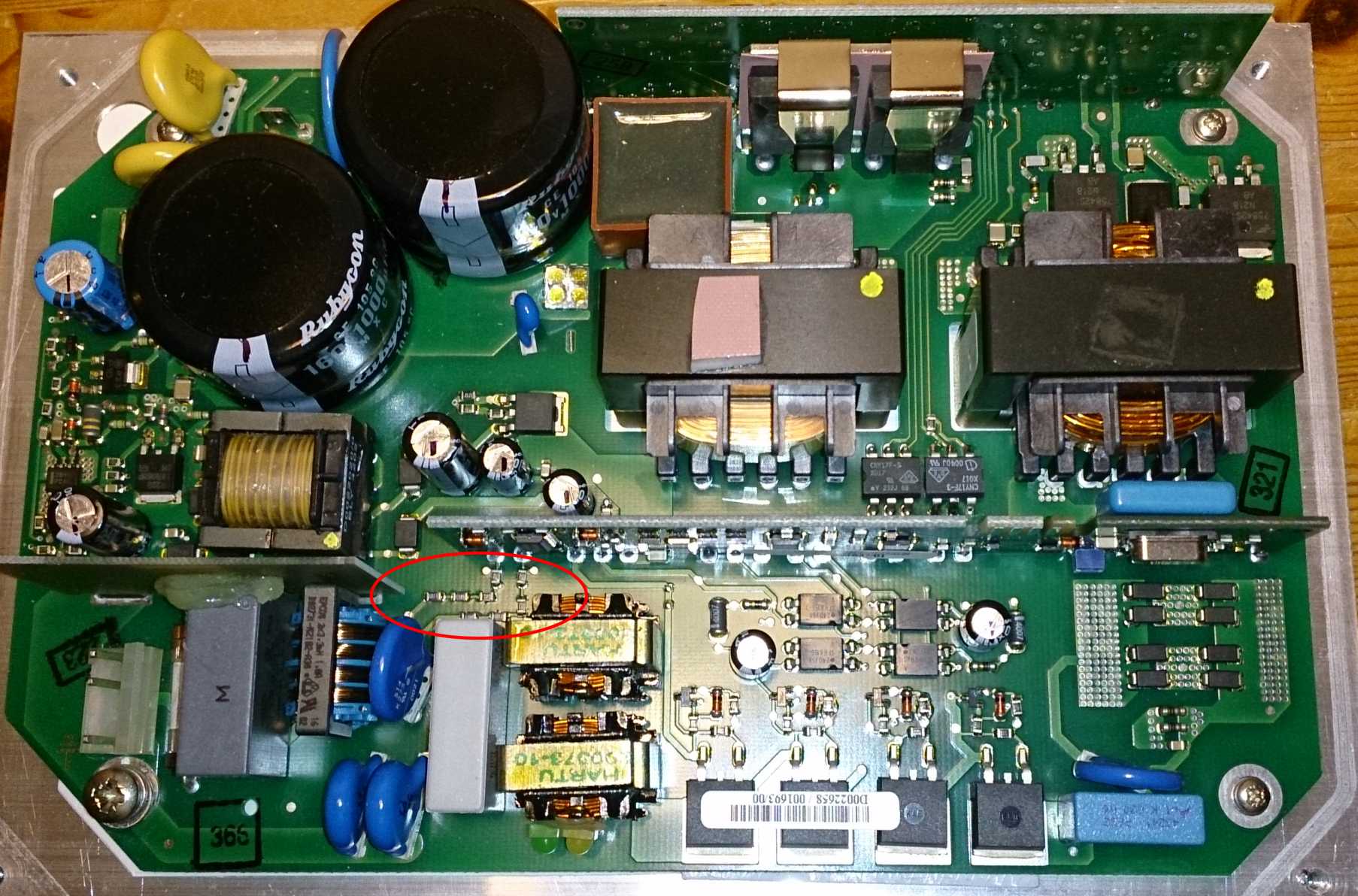

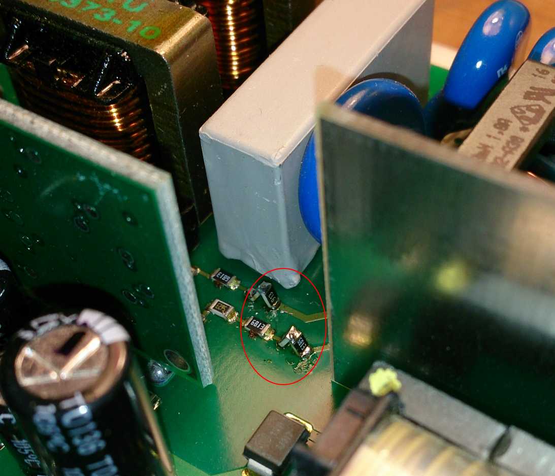

von Bert W. (woodyboy)
Vielen Dank für Ihre schnelle Antwort und klare Detail. Diese Änderung
werde ich in meine Inverter anwenden. Die Spannung beträgt hier
regelmäßig 243 Volt mit dem bekannten Ergebnis...
Anbei die Bilder einer modifizierten Inverter, der etwas anders
aussieht. Ich erhöhte die Widerstandskette um 91k so das er bei 250V
abschaltet. Es funktioniert jetzt 10 Tage ohne Probleme, auch auf die
schönsten Momente des Tages wird jetzt Energie ins Netz eingespeist
