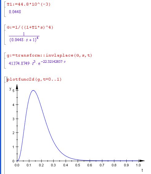

Eine Möglichkeit bei Tg/Tu = 3.3 ist der Ansatz ein Übertragungselement
mit n gleichen Zeitkonstanten T1 anzunähern.
Hier beziehe ich mich auf "Taschenbuch der Regelungstechnik" von
Lutz/Wendt.
Hier ist eine Tabelle aus diesem Werk - Kapitel 9 : Ermittlung
mathematischer Modelle ...
n       2      3     4    5
Tg/Tu  9.64  4.58  3.13  2.43
Tg/T1  2.71  3.69  4.46  5.11      (auf 2 Dezimalstellen abgetippt)
Dein Tg/Tu = 200 /60 = 3.33
der nächste Wert in der Tabelle ist 3.13 -> n=4  -> Tg/T1 = 4.46
damit T1 =  44.80 [ms]
somit G(s) = Kp / [ ( 1 + 44.80 s) ( 1 + 44.80 s) ( 1 + 44.80 s) ( 1 +
44.80 s) ]
Es ist auch eine Formel zur Berechnung der Tabelle angegeben,
aber die möchte ich lieber nicht abtippen.
mit freundlichen Grüssen
von R. M. (exp)
anstelle von T1 = 44.80 soll es natürlich heissen T1 = 44.80 * 10^(-3).

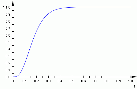

Dann kommt man zu folgender Impulsantwort ( anhang)
mfg
von R. M. (exp)
... und zu folgender Sprungantwort (anhang)

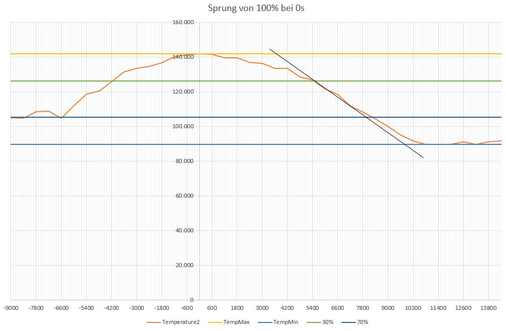

von Tim (Gast)
Hallo Leute,
Ich habe ein ähnliches Problem.
Ich arbeite mit der Software WinFact 7 und habe bereits auch versucht
meine Strecke mithilfe von mehrenen Zeitgliedern gleicher Konstante
nachzubilden. Ormann fällt auch weg, weil t30/t70 > 0,45.
Im Anhang sehr Ihr meine Sprungantwort. Habe ich vielleicht
unterscheidliche Zeitkonstanten in der Antwort? Wie kann ich diese
ermitteln?
