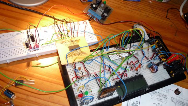

von Max christian P. (_maya_)
Hier zur allgemeinen Belustigung mein aktueller Aufbau und der aktuelle
Plan als kleine Entschuldigung :-)
Bei Steckbrett-Aufbau sollte man sich nicht über pfeifende Geräusche
wundern. Über deine Steckverbinder-Kabel-Antennen kannste ne Menge krams
einfangen. Mal ganz davon abgesehen, dass die nicht gerade
niederimpedant sind.
Und wenn man dann nicht sternförmig verdrahtet, kann es gar nicht ohne
pfeifen gehen.

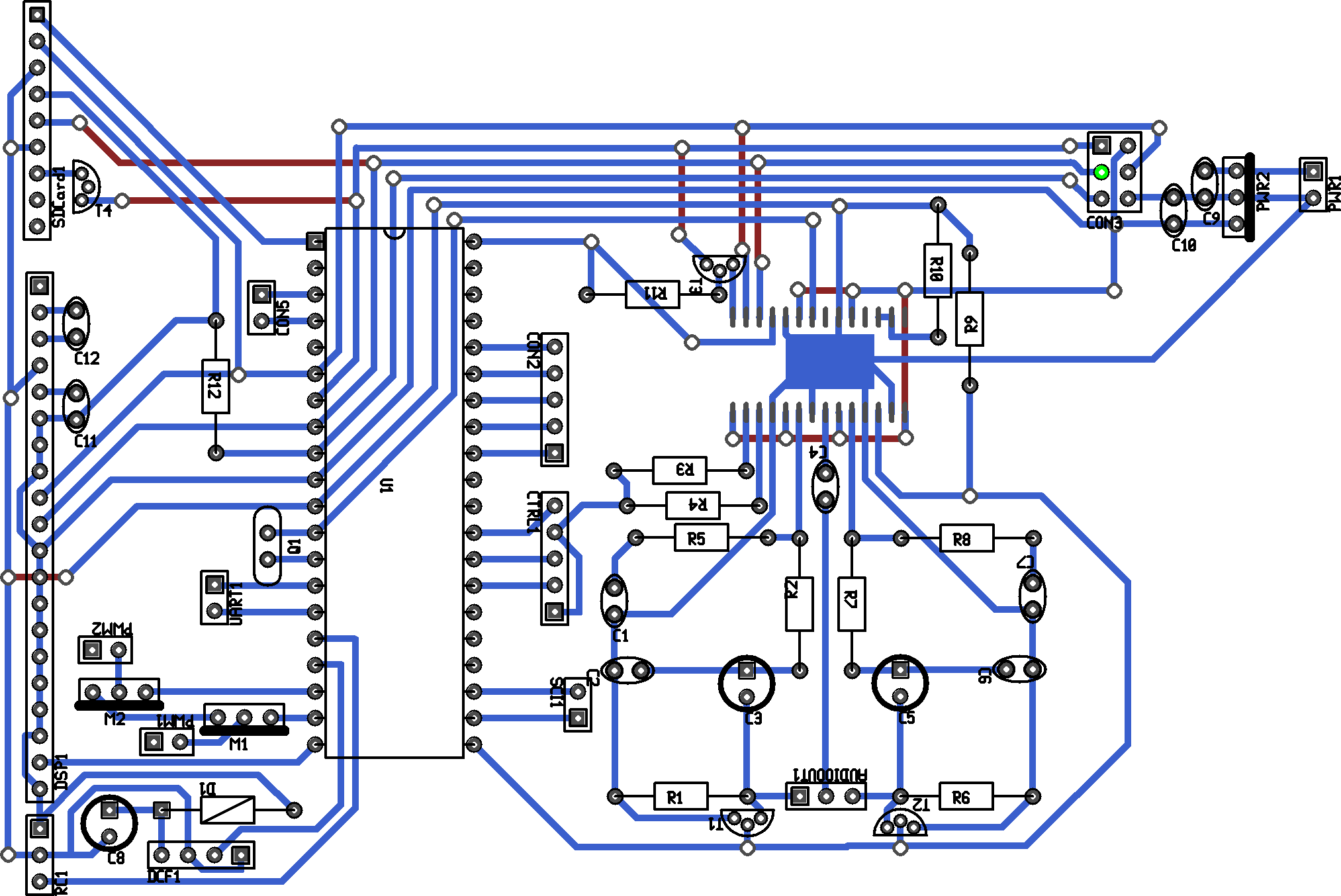

Denkt ihr, dass sowas in der Richtung funktioniert (Digital- und
Analogmasse treffen sich unter dem VS- da wo das grosse blaue Rechteck
ist, welches den Beschreibungstext verdeckt).
Bin auch dankbar über Verbesserungsvorschläge für das PCB-Layout. Da ich
das daheim ätzen möchte, will ich der Einfachheit halber eigentlich nur
ein einseitiges Layout, komme dann aber ohne ein paar VIAS und Kabel auf
der anderen Seite nicht hin. Einige VIAS im Layout haben keine Funktion:
Ich nutze sie nur, um die Verbindungen gerade zu halten, weil mein
