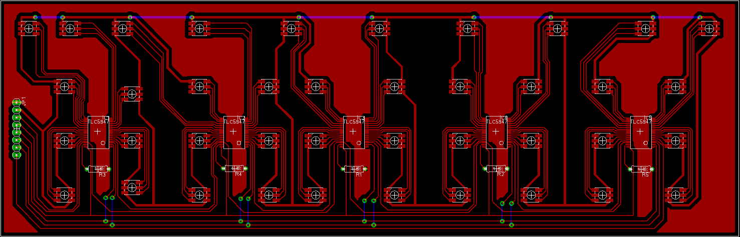

Ich habe eine Uhr aus RGB LEDs gebaut. Die LEDs werden über Controller
angesteuert, die per SPI mit dem uC verbinden sind. Aufgrund der
abmessungen der Platine und des Gehäuses sind die SPI-Leitungen leider
recht lang (>20cm). Hin und wieder gibt es bei der Übertragung der Daten
zu den RGB Controller Fehler. Ich übertrage im Moment bei ca. 10 kHz.
Gibt es irgendwelche Möglichkeiten die Leitungen zu entstören (darf auch
auf kosten der Geschwindigkeit gehen)?

Das Layout habe ich auch mal angehängt. Links ist über ein kurzes
Flachbandkabel die Platine mit dem uC angeschlossen (um das Gehäuse
klein zu halten, sitze die 2. Platine direkt hinter der LED Platine).
Da es meistens funktioniert, schließe ich Softwarefehler für die weitere
Fehlersuche (zunächst erstmal ) aus. Der Artikel über den
Wellenwiderstand war sehr interessant. Mein Layout ist auf jeden Fall
etwas ungünstig. Und Störungen auf der Taktleitung würden die Fehler
auch ganz gut erklären, denn hin und wieder sind alle Farben eines oder
mehrerer Controller verfälscht, so als ob die Bitmuster verschoben sind.

von Falk B. (falk)
@  Klaus (Gast)
>Leiterbahnverlegung. Bei mir läuft die Taktleitung leider unten auf der
>Platine und die Masse oben über die Massefläche.
Das ist ziemlich schlecht.
>Würde es helfen, eine
>zusätzliche Masseleitung auf der anderen Seite der Platine genau
>gegenüber der Taktleitung zu verlegen?
Ja, aber die muss auch überall zu den ICs Kontakt haben.

von Uwe N. (ex-aetzer)
Hallo Klaus,
ich denke dein Hauptproblem könnte im Layout liegen: deine Taktleitung
besteht aus vielen Stichleitungen (wenn ich das richtig sehe). Besser
ist es, diese Pins direkt miteinander zu verbinden - OHNE Stichleitung,
zumindest möglichst kurz (die Stichleitung). An diesen Stellen besteht
die Gefahr von (wie bereits erwähnt) Reflexionen.
Streng genommen müsste man ebenso mit der Datenleitung verfahren.
Das sollte einfach umzusetzen sein ;-)
Ich könnte mir vorstellen, das es vielleicht genügt, am Ende der Takt
und Datenleitung ein Abschluss R einzufügen. Dessen korrekten Wert zu
ermitteln ist auch nicht ganz einfach, aber zur Not reicht ein potentes
Ozsi und eine handvoll R's, die man im Trial and Error Verfahren mal
"ausprobieren" könnte (dabei nach Über- und Unterschwinger fahnden)
Gruss Uwe

von Klaus (Gast)
Terminierung oder Begrenzung der Flankensteilheit an der Taktleitung
bringen leider keine Verbesserung.
Aber mir fällt gerade auf, das die Fehler umso häufiger werden, je mehr
LEDs leuchten. Daher meine Vermutung, dass es an den LED Rückströmen auf
dem Masse liegt. Leider kann ich die Power Masse nicht von der
Signalmasse trennen, da die LED-Controller keinen getrennten
Masseanschluss haben. Hat noch jemand Vorschläge, wie ich das verbessern
kann? Die zusätzliche GND Leitung von jedem IC direkt entlang der Daten-
und Taktleitungen habe ich gelegt.
Mir fällt da noch das Fehlen eines jeglichen Pufferkondensators auf der
gesamten Platine auf. Im Datenblatt sind da auf der ersten Seite
zwischen Vcc und GND (Pin 1 und 32) Kondensatoren eingezeichnet...  :-o

Oh, mein Fehler. Auf der Platine sind an jedem IC 10nF direkt an den
Pins platziert. Hab wohl nicht die letzte Version des Boards

Aber ich habe trotzdem einen Erfolg zu vermelden :-) Ich habe jedem
Controller noch einen kleinen Elko spendiert, der die Schaltströme der
LEDs vom Massepin direkt zur Versorgung der LEDs um den Controller
leitet. Und siehe da, seit 30 Minuten kein einziger Bitfehler mehr. Ich
habe extra eine Funktion geschrieben, die die Daten nach der Übertragung
wieder ausliest und mit dem gesendeten vergleicht. Aber bisher sieht
alles gut aus. Ich werde das jetzt nochmal ein paar Stunden laufen
lassen, und schaun ob nochmal ein Fehler auftritt oder nicht.

Eine Verringerung der Frequenz von 8MHz auf 10KHz hat ein wenig Abhilfe
geschafft, da ich zuvor bei bereits 8 ICs in Serie mit Problemen zu
kämpfen hatte.
LG Markus
von Ernestus P. (malzeit) Benutzerseite
> hochgeladen.
Würde ich vor viel zu wenig halten. Jeder IC 100nF und 22µF Elko für die
Gesamtplatine wären ein Anfang.
Elkos sind idR nicht so HF-tauglich
Markus schrieb:
> Leider konnte ich deinem Lösungsvorschlag nicht folgen.
> Könntest du es bitte "für dummies" erklären :-) ?
Der Schlüssel lag in unzureichenden Entkopplungskondensatoren.
Hier offenbar speziell bei der LED-Versorgungsspannung.
Entkopplungs kondensatoren an zwischen Vcc und GND möglichst nah an
jedem IC. Und zusätzlich ein Elko für die ganze Platine.
Und für die LED-Versorgungsspannung sicherheitshalber einen größeren
Elko (>100uF).
