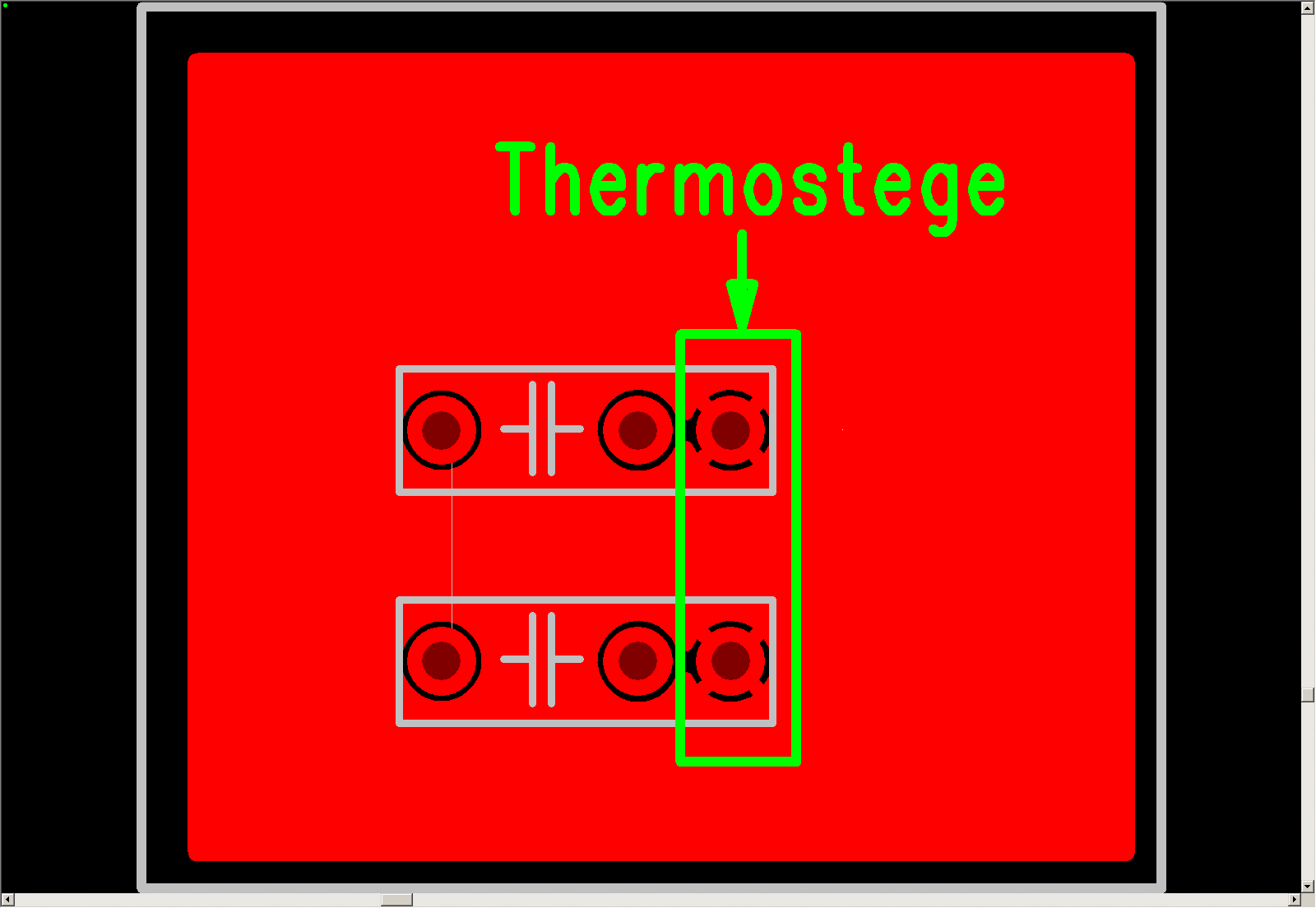

Moin zusammen,
wenn man sich die professionell gerouteten Platinen anschaut, dann
erkennt man immer wieder, dass obere und untere Massefläche durch sehr
viele Dukos ohne Restring und mit kleinster Bohrung miteinander
verbunden sind. Die Platine gleicht da ja fast schon einem
Schweizerkäse- klar hat EMV technische Gründe.
Gibts es so eine Aktion auch in Target oder muss ich das wohl oder übel
alles per Hands machen. In den Hilfen habe ich dazu jedenfalls nix
finden können.
Vielen Dank im Vorraus.
Grüße
Marcel

Ich mache es immer mit Hand.
Duko setzen, Signal Gnd, Aera 0, Bohrloch 0,5 oder nach Wunsch, Kupfer
0/0, Lötstop nicht im Bohrloch, Bohrloch mit Lötpaste gefüllt.
Und dann vielfach kopieren... ;-)

Einen Restring haben die schon, du meinst wahrscheinlich eher die
Thermo-Stege. Die braucht man bei Vias aber auch nicht.

Ok also wohl doch per Hand :( Was sind denn Thermostege? Gibts da ne

von Uwe N. (ex-aetzer)
siehe Anhang. Erleichtert das Löten. Sind die Pins komplett in Cu
gehüllt, so ziehen diese Flächen viel Wärme aus der Lötstelle, das Löten
wird damit schwieriger, speziell bei Multilayern mit mehreren
Powerlagen.

O.k. hab die Funktion der Thermostege mal ausprobiert :-)
Gefällt mir sehr gut.
Vielen Dank an alle!
