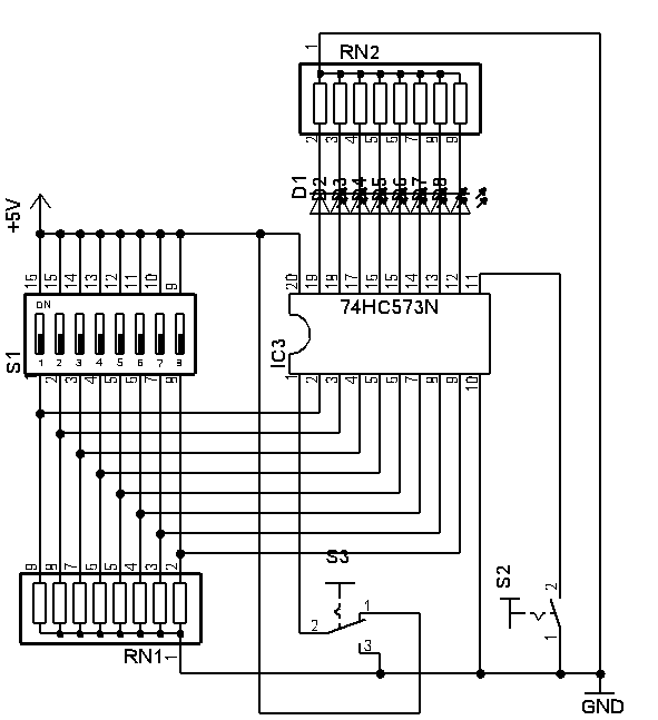

ich hatte erstmal vor eine bestimmte Stelle im Speicher anzusprechen,
dazu benötige ich ja nicht alle Adressleitungen und deswegen leigen
einige offen. Die Ein/Ausgabe geschieht ja durch die 8 gleichen Pins,
so das die Frage ist wie lasse ich mir das in den Flash geschriebene
Byte wieder anzeigen und wenn die Pins als Ausgänge zu schwach sind hat
es ja keinen Sinn LEDs(LowCurrent) dranzuhängen, dann würde es nur mit
nem µC gehen, mit dem es später ja eh gemacht werden soll. Von der
aktuellen Schaltung habe ich noch keinen Schaltplan gemacht.
Hate letzte Woche ne Schaltung für einen Latchbaustein aufgebaut, mit
diesem ich dann später die Adressports ansteuern will. Dieser Teil der
Schatung funktioniert nun einwandfrei.
http://www.mikrocontroller.net/attachment.php/153963/Latch.png
http://www.mikrocontroller.net/forum/read-1-45071.html
Aber jetzt komt mir gerade ne Idee ich kann ja einen Latch nehmen um
damit die LEDs zu treiben weil das funktioniert ja.
von Rufus T. Firefly (Gast)
Die unbenutzten Adressleitungen des Flash-ROMs kannst Du ohne Probleme
auf Masse legen. Da Adressleitungen eines Speicherbausteins niemals
Ausgänge werden können, kann da auch nichts passieren.
Entkopple die Leuchtdioden mit einem einfachen Bustreiber, ein Latch
ist hier IMHO unnötig, es sei denn, Du möchtest nicht, daß die Daten
beim Schreibvorgang angezeigt werden.
Was ist insgesamt der Sinn der Übung? Leuchtdioden an ein 128
kByte-Flash-ROM hängen?
